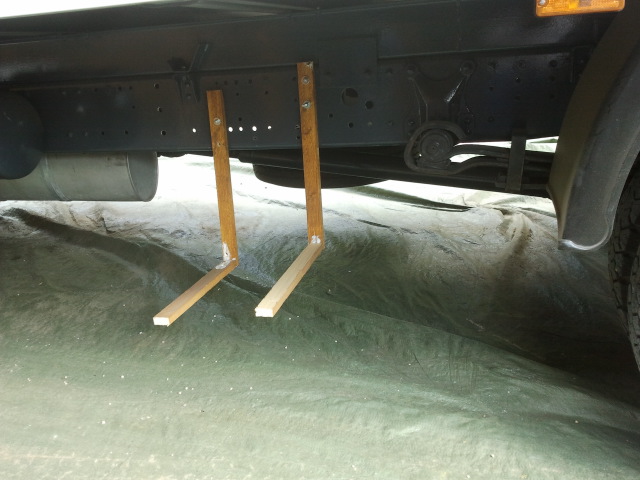

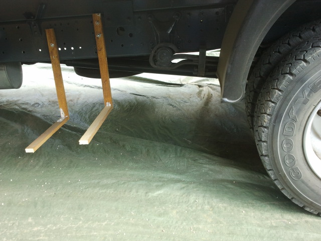

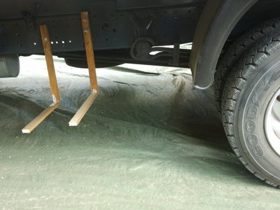

Ich werde diese Tage 2 Holzwinkel, welche die Halter darstellen sollen, in verschiedenen Höhen montieren und hier die Waldwege damit abfahren (wohne ja direkt am Wald). Dann sehe ich ungefähr, was geht und was nicht. Das wird nicht representativ sein, aber, wenn es mir beide Winkel abreißen sollte, dann muss ich doch noch in den Hilfsrahmen bohren. Ansonsten hänge ich den Tank 1 Stufe tiefer und habe so wenigstens die ca. 21 cm.
Re: Bodenfreiheit
So, Test war heute und ist beendet. Beide Holzwinkel haben den Test unbeschadet überstanden:
Im Wald kann man ohnehin nicht schnell fahren und sieht dann große Unebenheiten vorab. Also ich habe nach dem Test keine Bedenken mehr. Die Halterungen habe ich jetzt auf 22 cm Höhe montiert:

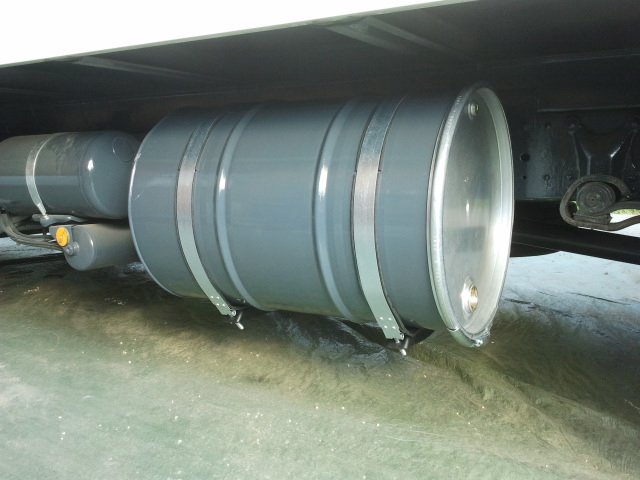

Durch das Anschrauben des Tanks verliere ich allerdings noch 3 cm durch die Schrauben, die nach unten rausstehen:
Die längere Praxis wird es zeigen, ob ich damit zurecht komme. Bei dem Tank handelt es sich um ein normales 200-Liter Deckelfass, das für Flüssigkeiten zugelassen ist (hat eine UN-Zulassungsnummer auf der Unterseite). Ich habe viel gesucht, aber das was so ab 150 Liter zu haben war, war alles flach und breit und hätte nicht mehr gepasst, wenn der Seitenaufprallschutz noch montiert ist. Das Fass ist runderneuert und innen lackiert. Hat glaube ich so 60,- Euro gekostet. Die Halter allerdings rund 300,- Euro (zusammen). Das Fass war blau und habe ich noch in Rahmenfarbe nachlackiert (gerollt und mit Spraydose). Der Auslasshahn fehlt noch. Auch das Abflussrohr ist noch nicht montiert.Re: Bodenfreiheit
Na 19cm überm Boden zwischen den Achsen ist schon irre tief. Hoffentlich verlierste den nicht mal und rumpelst drüber. Am besten wenn er voll ist. Ist das eigentlich nur Grauwasser oder auch aus dem WC?

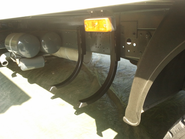

Re: Bodenfreiheit
Jim Knopf,
wenn ich mir Deine Bilder so betrachte würde ich folgende Änderungen vornehmen:
1. den Behälter unter den Druckluftkesseln an eine höhere Stelle bauen.
2. das Rohr (Auspuff ?) unter dem Rahmen wegbauen, eventuell zwischen den Rahmen verlegen
3. das Abwasserfass mit 200 Liter hat noch Abstand zum Koffer, da hast Du locker 15cm Höhe verschenkt
4. das runde Abwasserfass durch was eckiges platzsparenderes ersetzen
5. die Abwasserkapazität von 200 Litern überdenken, muß man unbedingt Duschwasser sammeln?
6. größere Räder
Orientiere Dich am tiefsten Punkt der Bauteile am Rahmen die gar nicht verlegt werden können und versuche alle anderen Bauteile nicht tiefer anzubauen.
Bei mir war das Verteilergetriebe der tiefste Punkt und das sind 65cm Abstand zum Boden.
Folglich haben meine Tankkonsolen und Auspuff auch 65cm Bauchfreiheit.
Unterfahrschutz habe ich alle ausgetragen.
