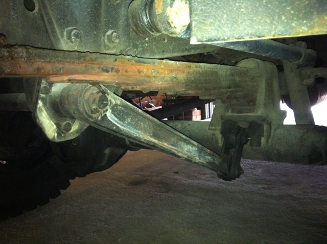

Hallo Forum,
ich würde gerne mal wissen ob die Federn an der VA von Werk aus so "gerade" verlaufen, oder ob die einfach nach 30 Jahren plattgestanden sind?
Sieht das bei Euch auch so aus?
VA Last ist normal und Höhenstand ist eigentlich ok...sieht zumindest ok aus.
Grüsse Marco

Re: Ganz schön platt...Blattfedern 1113 Vorderachse
Entweder aufschmieden lassen oder so beibehalten..
Aber mir wurde mal gesagt:
"Wenn die Blattfedern schon im negativen Bereich sind, dann könnte man die nicht mehr aufschmieden".
Ob das stimmt, kann ich natürlich nicht garantieren
Bei den meisten 710 sehen die Federn auch so aus
Also meine von der Vorderachse sind auch waagerecht. Hinten habe ich aufschmieden lassen.
Hallo Marco,
das wurde hier schon einige Male durchgekaut. Es ist sehr wahrscheinlich so, daß die fast horizontale/ebene Lage der Vorderachs-Blattfedern konstruktiv so vorgesehen ist, um das Fahrverhalten zu verbessern. Wenn die Blattfeder um die gestreckte Stellung nach oben und unten federt, sind die Eigenlenkbewegungen der Achse am geringsten. Bei einer stark gesprengten Feder würde das Fahrzeug bei jedem einseitigen Ein- oder Ausfedern auch eine unerwünschte Lenkbewegung ausführen, die zu einem unruhigen Fahrverhalten führt und vom Fahrer durch Gegenlenken ausgeglichen werden muß.
Also ich hab ja einen "fast neuen Kurzhauber" (bj.80)
Da siehts genauso aus.
Hatte bei DB mal einen alten Schrauber dazu befragt.
Ist alles GUT !!!
Den kann ich über: BJ 81 und sieht genau so aus!Africalex hat geschrieben:Also ich hab ja einen "fast neuen Kurzhauber" (bj.80)
Ist alles GUT !!!
Meiner ist BJ82, also ist das quasi die original WerksausstattungWalöter hat geschrieben:Den kann ich über: BJ 81 und sieht genau so aus!Africalex hat geschrieben:Also ich hab ja einen "fast neuen Kurzhauber" (bj.80)
Hallo Pirx, das habe ich zwar von der Kinematik noch nicht verstanden, wieso sich da Eigenlenkbewegungen ergeben, aber nach den anderen Rückmeldungen hier, gehört das wohl tatsächlich so.Pirx hat geschrieben:Hallo Marco,
hallo Marco,
folgende Überlegung zur Kinematik:
das vordere Federauge ist starr mit dem Rahmen verbunden. Wenn bei einer stark aufgesprengen Feder das Rad vertikal einfedert, dann wendert gleichzeitig der Achsmittelpunkt auch horizontal nach hinten. Mittels Verbindung der Achse über die Lenkstange zum Lenkgetriebe wird aus der horizontalen Veschiebung eine Lenkbewegung.
Dieser Effekt wird minimiert, wenn die Feder sehr flach (gerade ) ist.
Hallo Sico,
schön erklärt!
zusätzlich hat der Ingenieur noch die Möglichkeit eine gewollte Verschiebung zu erreichen, das sog. Eigenlenkverhalten;
das gent dann an allen Achsen
schön erklärt!
...Hinzu kommt:
Ein flaches Federpaket kann wesentlich mehr seitliche Kräfte aufnehmen als ein nach unten durchgebogenes (das dann durch Verdrehen ausweichen kann). Die Seitenführung der Vorderachse ist mit gestreckten Federpaketen besser. Da sollte auf jeden Fall wenn überhaupt nur moderat aufgesprengt werden.
Ich habe auch eine technische Skizze eines LA710, welche die Federpakete an Vorder- und Hinterachse in gestreckter Stellung zeigt. Dies ist wohl die gewünschte Stellung bei Nennlast. An der Vorderachse haben die meisten unserer Autos fast Nennlast, weshalb die Federn auch die gewollte gestreckte Lage einnehmen. Hinten siehts dann oft anders aus.
