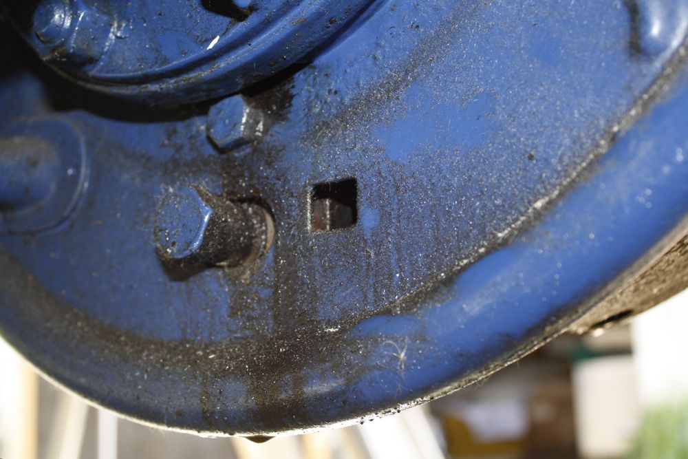

Moin Gemeinde,

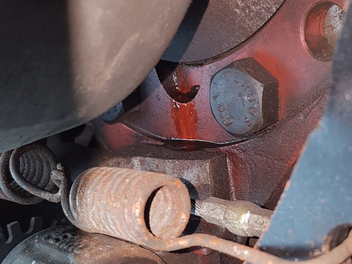

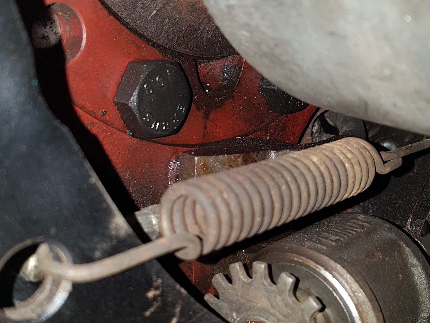

nachdem das Auto lange in der Werkstatt gestanden hat, treten nun nach ein paar Bewegungsfahrten die ersten Standschäden zu Tage.
An der Ankkerplatte der Hinterachse läuft Flüssigkeit herunter. Im Stillen hatte ich gehofft, dass es sich um Bremsflüssigkeit handelt. Also Trommel runter und? Nein, es ist Öl. Bremszylinder ist rocken. Siehe Bilder:
Meine Frage: Hat einer von Euch schon mal die Wellendichtringe an der Hinterachse gewechselt? Sieht nach großem Aufwand aus. Brauche ich Spezialwerkzeug? Die Sache mit dem Planetengetriebe flößt mir Respekt ein. Gibt es jemanden, der mir helfen könnte (bei Bezahlung, Grill und Bier).
Bei Iveco kosten die Wedis klein EUR 81,00 und groß 193,00 (Stemco Oil Seal). Das ganze mal zwei.
Nummern und Maße der Ringe habe ich. Inzwischen konnte ich für die Stemco Oil Seal RInge einen Preis von um EUR 18,00 (!) finden, allerdings in den USA.
Hat jemand eine günstige Quelle in D?
Güsse aus der Pfalz
Thomas

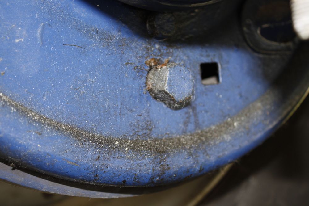

ich glaube nicht, dass das Problem mit einem neuen Simmerring behoben ist. Auf der Radnabe sitzt ein Blech, welches Lecköl aus dem Simmerring nach Außen, in richtung Rad, abtransportiert. Das Öl tritt dann durch hierfür vorgesehene Bohrungen nah am Planetendeckel im Hinterrad aus. Ich wüsste kein Szenario, wo aus einem Simerring leckendes Öl an der Innenseite an der Bremträgerplatte herunterläuft.
Ziehmlich sicher gibt es hier ein Leck zwischen dem Achsrohr/Achskörper und dem Achsstummel/Lagersitz: Beides ist mit 8 Schrauben über den SAE-Flansch miteinander verschraubt. Der Achsstummel greift dabei Topfförmig über den Achskörper. Die Lösung ist es, die Acht Schrauben zu lösen, mit denen der Achsstummel und die Bremsträgerplatte am Achsrohr verschraubt sind und diese Stelle neu einzudichten. Ich würde mir die Schrauben neu besorgen und gleich mit der Flex ausbauen. Wahrscheinlich muss dafür nur das Rad und die Trommel runter, die Nabe mit AP-Getriebe kannst du im Prinzip zusammen lassen, wenn du etwas zum Heben hast. Schau mal ins Werkstatthandbuch, aus der Erinnerung meine ich, dass die Stelle mit Loctite gedichtet wird.
Nun stellt sich mir nur die Frage: Warum ist das Undicht? Das kann nur an einem Montagefehler oder an gelockerten Schrauben der Verbindung liegen. War das Leck schon immer (Montagefehler, ignoriert) oder ist es plötzlich aufgetreten?
MlG,

#5 Beitrag von Adriano » 2013-06-21 21:03:50
Vielen Dank schonmal.
Hm, also der Bremszylinder ist definitiv trocken.
Den Flansch habe ich nicht angefasst. Ich frage mich: Warum sollte er durch Fahren von ein paar hundert Kilometern nach einer langen Standzeit undicht werden?
Der Hauber hat andere Stemco Oil Seals als der 170D11. IVECO ruft EUR 193,00 für ein Stück auf. Sie können aber nicht mehr liefern.
Ich habe die Dinger in USA aufgetrieben. Kostenpunkt: EUR 40,00 für ein Stück (Set mit Achsring). Der Oil Seal alleine kostet EUR 18,00.
Ich werde mal zwei Sets bestellen. Das Leck werde ich erstmal weiter beobachten.
Ich weiß schon, wie ein Wellendichtring gewechselt wird. In diesem Fall aber, so denke ich jedenfalls, muss das Planetengetriebe vorher weg. Kann ich es komplet abnehmen oder muss es zerlegt werden?
Wenn ich hier so lese, wie viele von Euch die Teile schon getauscht haben, wird es wohl machbar sein.
Thomas

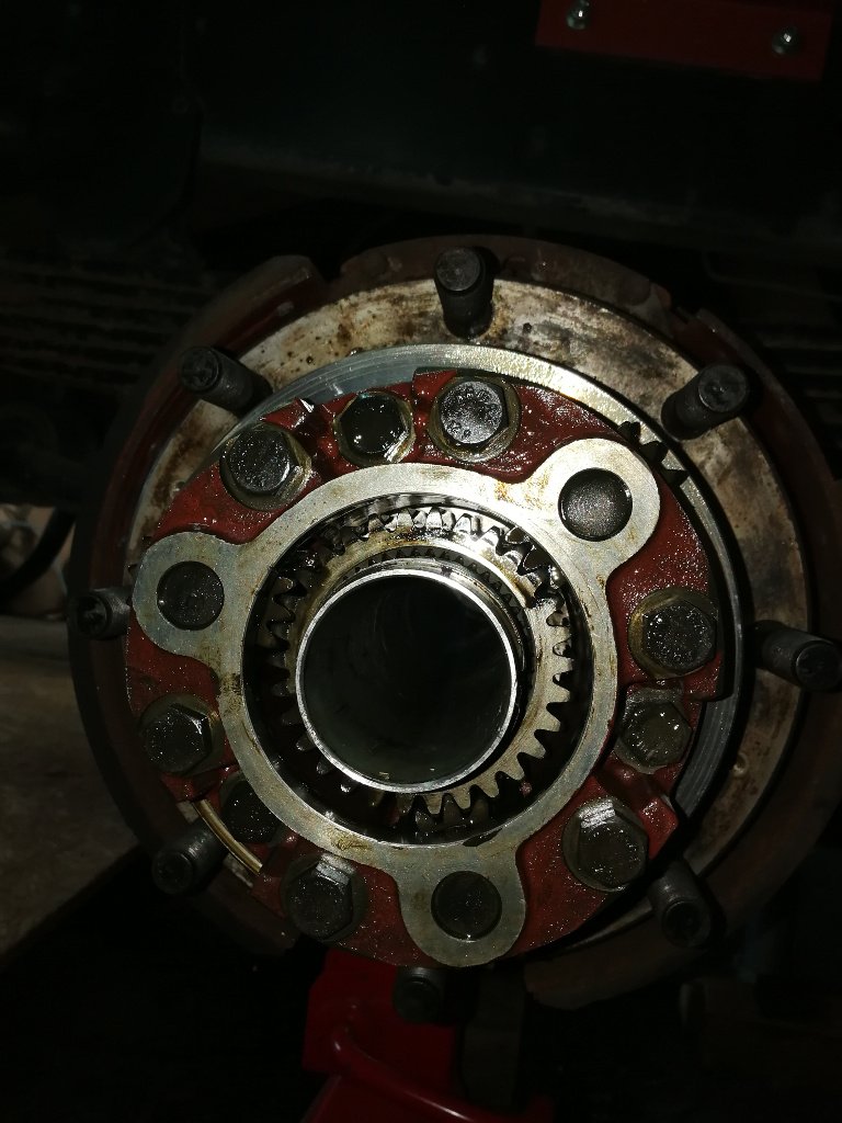

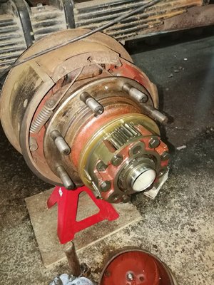

wegen Öl in der Felge bin ich auch gerade dabei den Stemco an der HiAchse re zu tauschen. Habe Ulfs Anleitung befolgt und bin jetzt an der Stelle: Lager raus. Ich sehe aber nur innen ein Zahn(Sonnen)rad auf dem Rohr wo die Steckachse drin war...? Jetzt meine Frage: wo ist das Radlager? Ist es hinter dem Zahnrad? Müssen die Planeten inkl Trägerplatte auch weg?
Die beiden Muttern vor dem inneren Zahnrad die gegeneinander gekontert sind hab ich schon weg. Jetzt hab ich dahinter das Radlager erwartet , aber da ist jetzt das Zahnrad.
Kann ich jetzt die Nabe abziehen und weiter machen? Oder ist das Lager hinter dem Zahnrad? Wie bekomme ich das raus?
Vielen Dank schon mal für eure Hilfe.

... gibts Fotos vom Patienten? ... ich meine mich dunkel zu erinnern, dass ich beim ersten Mal das Sonnenrad mühsam rausgefummelt hab, es aber eigentlich nicht nötig ist, da das zusammen mit der Nabe mittels Abzieher (der aber ziemlich gross sein muss) runter kommt ...

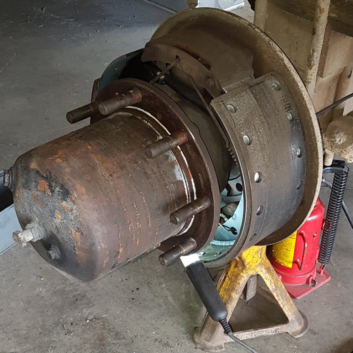

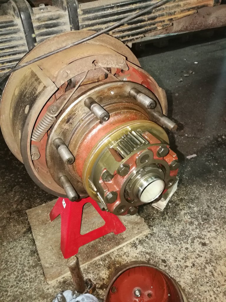

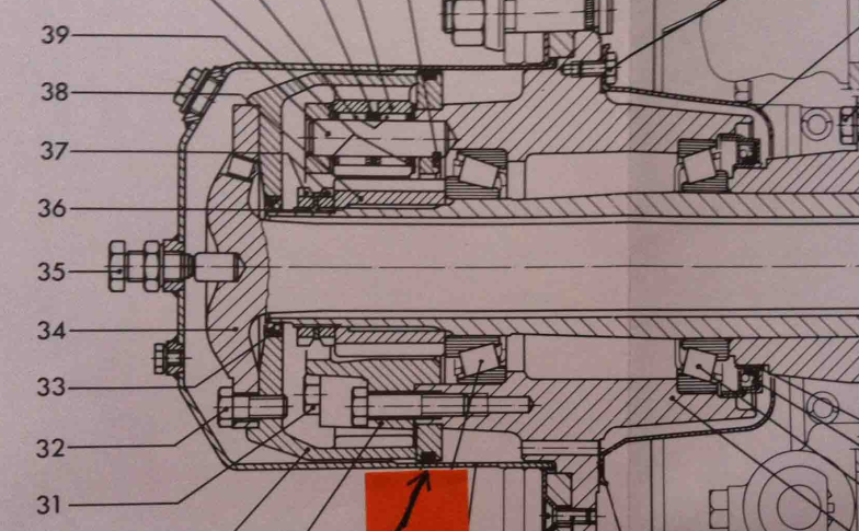

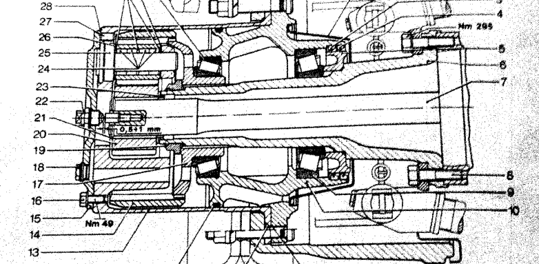

Die Radnabe kann nun komplett ohne Demontage des Planetenantriebes zusammen mit dem Sonnenrad abgezogen werden.
Auf einer Zeichnung (wedi-1.png) ist es so wie du beschreibst (ich vermute dass diese Zeichnung auch meine Nabe beschreibt), die andere (wedi-2.png) die ich hier im Forum gefunden zeigt eine Bundmutter (19), die sich hinter dem Sonnenrad befinden soll, die aus meinem Verständnis zuerst gelöst gehört. Jetzt ist die Frage welche Version ich habe und was passiert wenn ich den "fetten" Abzieher ansetze und drücke bzw. ziehe...

das untere Bild zeigt meiner Ansicht nach die schwere Achse.

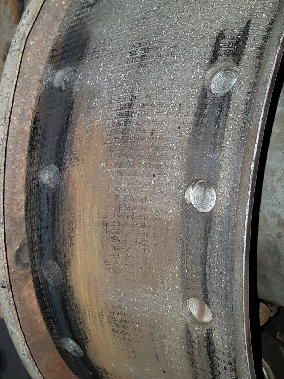

Auf deinem dritten Bild ist die Abdeckkappe zu sehen. Diese besteht einem einzigen Stück tiefgezogenes Blech. Diese Kappe gehört zur Nabe aus Bild 1. Auch steckt dein Sonnenrad auf dem Achsstummel, was wiederum zu Bild 1 passt. Das Sonnenrad auf Bild 4 sollte relativ leicht, evtl sogar per Hand, abgezogen werden können.
Ansonsten die drei Haken der Abziehers am Flansch, der die Radbolzen trägt, einhängen und ein passendes Rundmaterial als Druckstück (z.b. große Nuß) auf den Achsstummel setzen und dann die Nabe abziehen. Gerne bleibt dabei der Innenring des inneren Lagers samt Käfig und Wälzkörper auf den Achsstummel hängen und den Stemco-Ring zieht es beim Überstreifen über die Wälzkörper ganz kaputt.
Meinst du mit dem unteren Bild die Zeichnung?
Da ich die beiden dünnen gegeneinander gekonterten Muttern mit dem Sicherungsring dazwischen hatte gehe ich einfach mal davon aus, dass ich keine Bundmutter habe und die untere Zeichnung zutrifft...
Grüße Marc

Schaut euch doch die beiden Schnittzeichnungen mal genau an.
Im oberen Bild/Schnittzeichnung 1 sitzt das Sonnenrad fest auf dem Achsstummel.
Auf dem nächsten Bild/Schnittzeichnung 2 sitzt das Sonnenrad auf der Antriebswelle und das Hohlrad sitzt auf dem Achsstummel.
Ein weiterer leicht erkennbarer Unterschied ist liegt in den Abdeckkappen. Die für Bild 1 ist aus einem Stück gefertigt, die für Bild 2 hat stirnseitig einen abschraubbaren Deckel.
Der 192D11 ist bis auf einige Modifikationen am Motor weitgehend baugleich mit dem 170D11. Dafür gilt Bild/Schnittzeichnung 1.
Mfg
Alles klar, dann mache ich das mal so. Danke für die Hinweise. Muss mir nur noch einen passenden Abzieher besorgen... Grüße Marc
