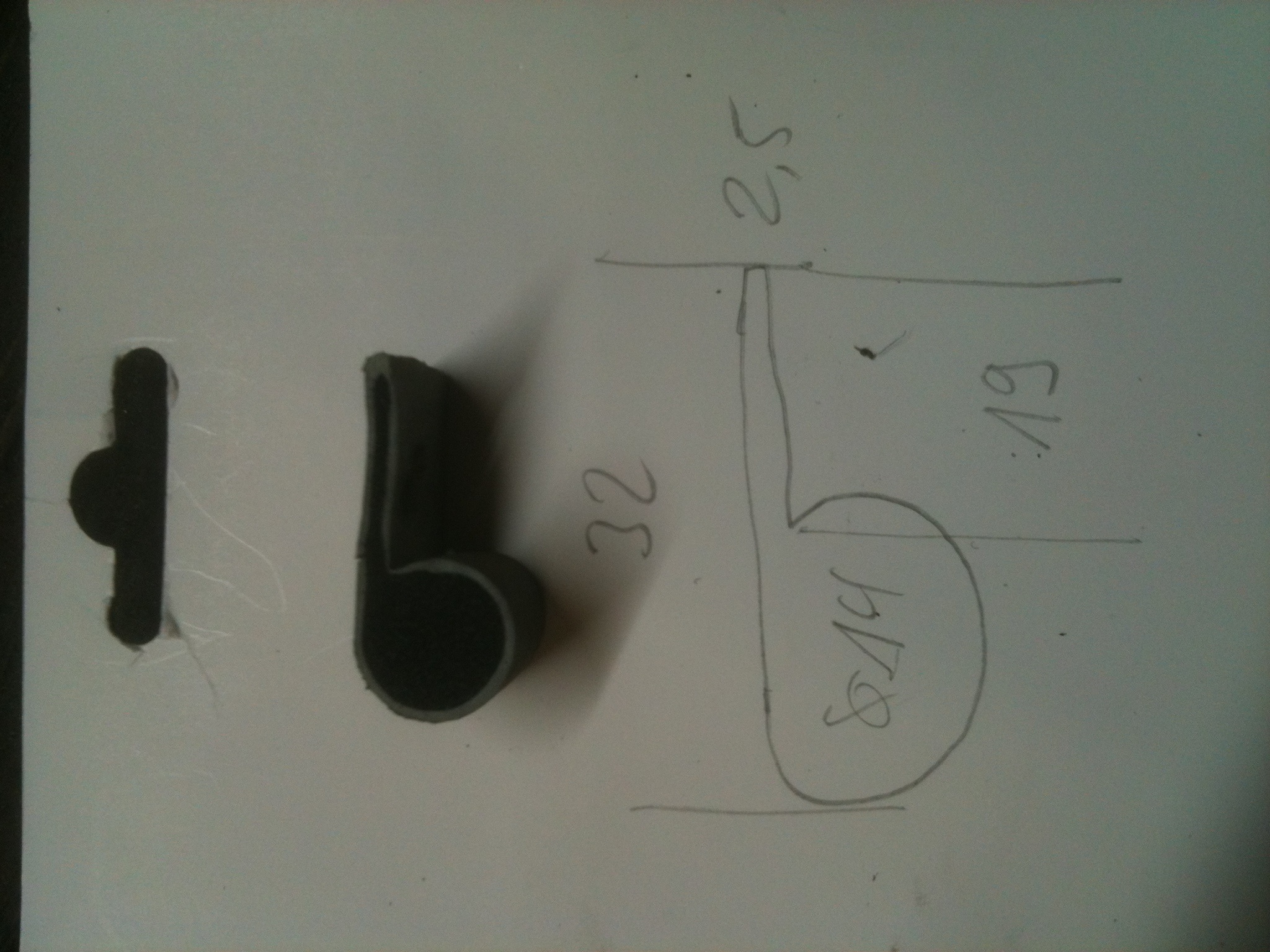

Kennt Jemand dieses Fahnenprofil, speziell mit
der zusätzlichen Gummihülle?
Ist bei meinem Rundhauber 911 Doka (Metz) die
untere Türdichtung
Danke, Gruss Sascha

Hallo Sascha,
die Dichtung bekommst Du bei Döpper, am einfachsten Du schickst ein kleines Musterstück dort hin, dann ersparst Du Dir die Recherche im Moosgummikatalog und bist sicher das Richtige zu bestellen.

leider nichts, habe jetzt bei etlichen Firmen nachgefragt.
Fa. Döppner hat mir ein Muster geschickt. Bei den anderen habe ich mich am Katalog orientiert.
Der Vorteil von dem aufgeführten Dichtungsprofil ist eine 2 in 1 Lösung. Der Moosgummi stützt
das Profil. Dadurch ist dieser es sehr weich, anschmiegsam und formbar.
Bei den handelsüblichen Profilen handelt es um Hohlkammerprofile, welche
bedingt durch den fehlenden Kern schwer zu formen sind (enden / Profil fällt ein).
Die Vollmoosgummiprofile sind einfach zu fest für den Zweck.
Falls jemand noch ne Idee hat...her damit!
Danke, Gruß Sascha

Hallo Sascha, vielleicht die Fa. Graf in München probieren. Die haben auch ein grosses Sortiment.
