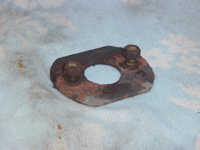

Ja, ist schon richtig, ich hab aber noch nicht mal eine Idee, wie groß die Dinger denn wohl mal waren. Kann da niemand helfen?
Übrigens, hier noch ein Bild von einer Grundplatte (wo das Gummi mal dran war):

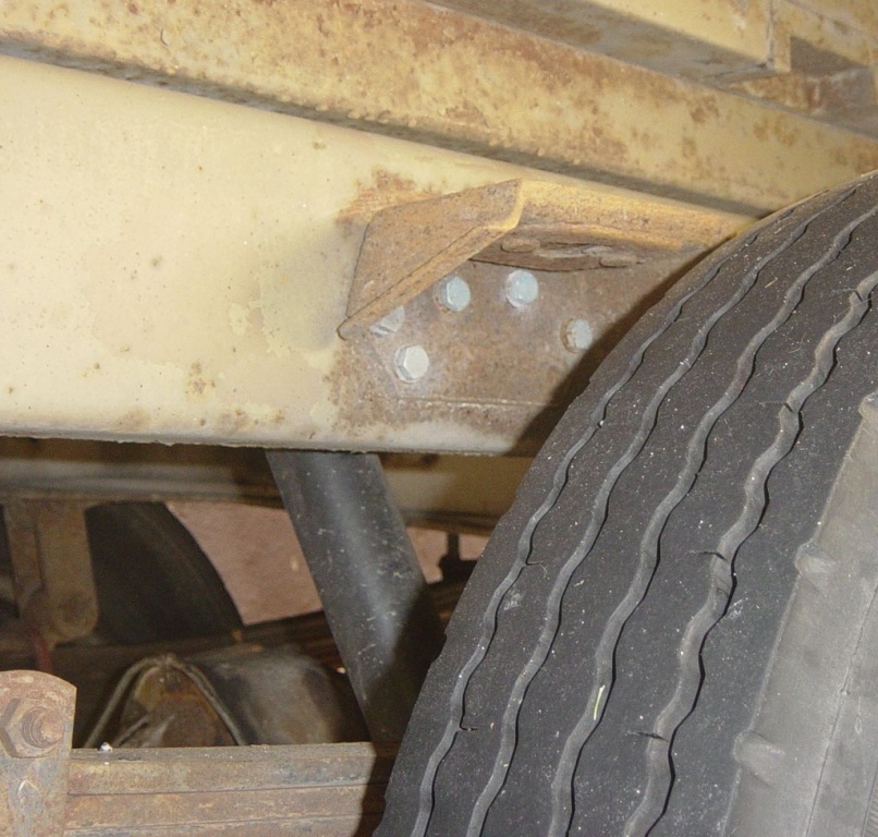

schau mal bitte nach, ob Dein Auto die Zusatzfeder hat, auf dem Foto, Perspektive, kann ich das oberste Blatt nicht sehen. Wenn Du
keine Zusatzfeder hast, haben die Gummipuffer eine andere ET.Nr.
Dann das Spiel von vorne. Geht nicht, gibt es bei mir nicht !
Gruß Wolfgang

nein, wir haben keine Zusatzfeder drin (müsste auch auf dem Bild glaub ich zu sehen sein). Da ist am Rahmen so eine Konsole, auf der ein dicker Gummipuffer sitzen muß. Da schlägt dann das ganze Federpaket beim Einfedern an. Die Teilenummer gilt laut MB für eine Konsole, die nicht mehr lieferbar ist?!?. Die Zusatzfeder hab ich beim Freundlichen im Teilekatalog gesehen, das ist so ein kurzes Blatt, das an extra-Konsolen am Rahmen anschlägt, oder? Nein, das ist bei uns nicht dran.

Ich werde das morgen früh am Opjekt überprüfen, sollte ich falsch liegen, werde ich das bei MB klären.
Deine Fotos sind bei mir unscharf, ich muß mit der Lupe arbeiten.

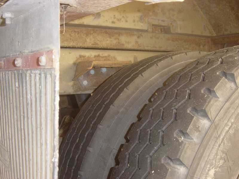

#17 Beitrag von lunschi » 2007-08-14 22:02:31
@Wolfgang:
sorry wegen des Bilds - mein Fehler. Hier ein neuer Versuch:
Und von wegen Panik - ich bin ganz ruhig, ist ja fast noch ein halbes Jahr hin bis zum nächsten TÜV...

#18 Beitrag von Uri » 2007-08-15 7:47:16
Guten morgen Kai,
alles klar. Ich fahre gleich los und kümmere mich darum.
Gruß Wolfgang

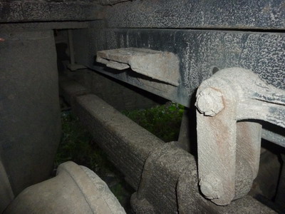

Wie sind denn die Puffer installiert aus? Sehe hier ja nur Bilder ohne :lol:

edit: aber ich nehme mal an das auf der umgekehrten Trittstufe ein großer Gummiblock sitzen müsste, der dann bei Bedarf notfalls auf die Federn prallen kann um ein brechen jener Federn zu verhindern oder liege ich damit auch recht falsch?
