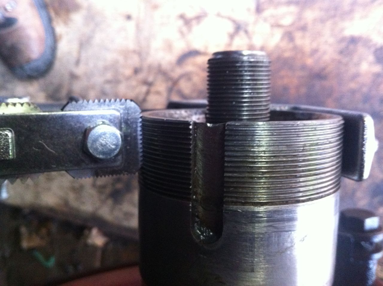

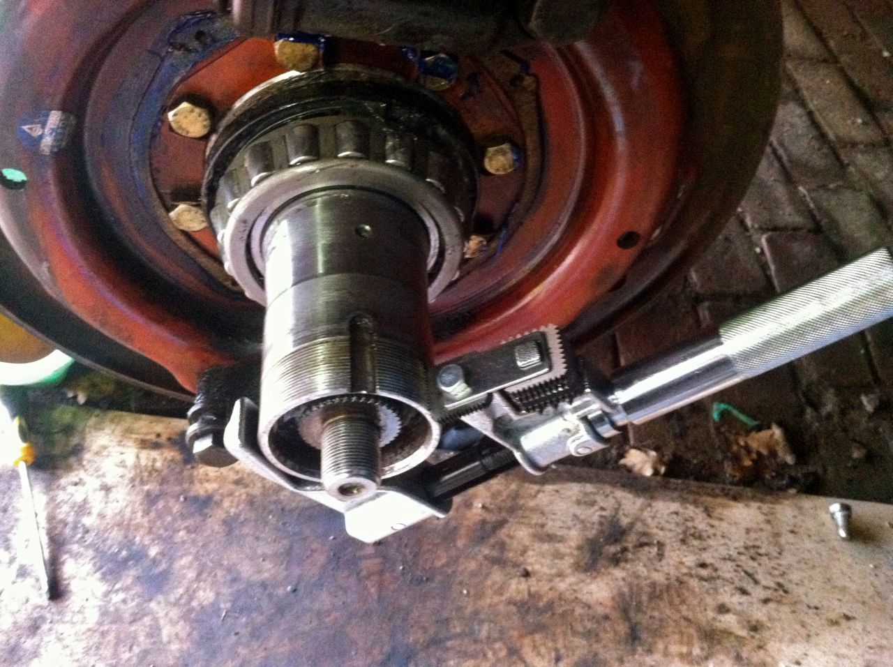

Nach langer Suche habe ich mir einen sog. Gewindestrehler gekauft. ( KS Tools )
Damit das Gewinde nachgeschnitten oder eben "gestrehlt".
Der Strehler ist so etwas ähnliches wie ein Kamm für dreckige oder alte Gewinde.
Er trägt tatsächlich nur dort Material ab, wo der tatsächliche Gewindefehler liegt.
Insgesamt war das minimal aber effektiv.
Dann sind die neuen Nutmuttern gekommen. Mit dem überarbeiteten Gewinde lassen sich die neuen Nutmuttern wieder leicht von Hand aufdrehen.

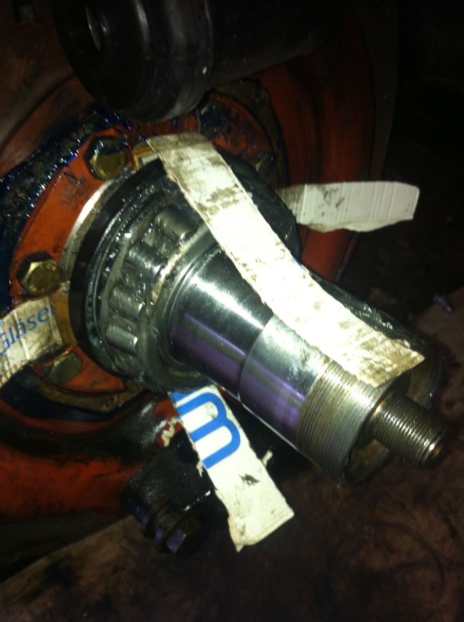

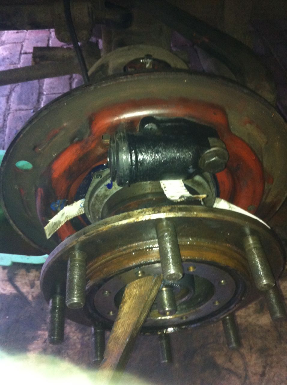

2. Nun hatte ich aber das Problem, die Radnabe wieder über den Simmering hinter dem inneren Radlager zu bauen, ohne das dieser danach beim Fahren an der Bremsankerplatte schleift.
Dazu habe ich 4 Pappstreifen so zwischen Simmering und Radnabe gefaltet und gelegt, das bei aufgesetzter Radnabe der Aussenrand des Rings bündig mit dem Sitz in der Radnabe abschließt.
Er sitzt also wie er normal auch sitzen würde.
Dann habe ich die Radnabe zusammen mit dem Ölfangblech montiert.
Der Simmering setzt sich dabei sehr gut in die Radnabe, wenn man diese gerade aufschiebt.
Nun können die Pappstreifen einzeln hinter dem Ölfangblech hervorgezogen werden.
Beim Herausziehen entfalten sie sich wieder und lassen sich so leicht entfernen.
Danach wurde das Fangblech festgeschraubt.
Auf diese Art und Weise denke ich könnte man die Radlager grundsätzlich einzeln montieren.
Üblicherweise müssen beide Radlager komplett mit Nabe und bereits vormontiertem Simmering über den Achsstummel getrieben werden.
Die oben beschriebene Art und Weise erscheint mir schonender.
