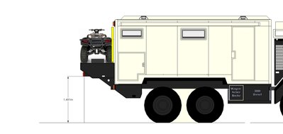

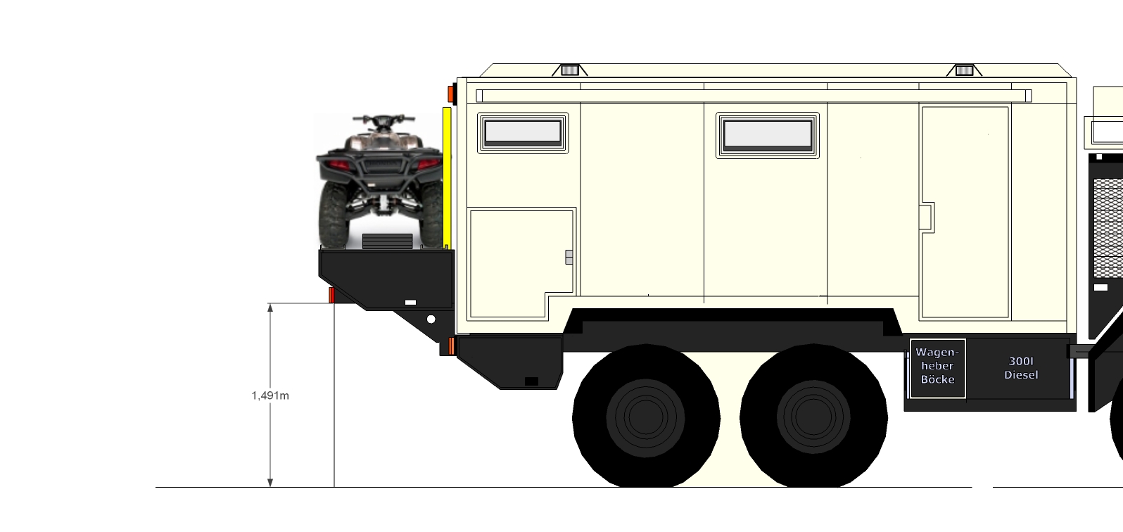

gibt es irgendwelche Vorschriften, wo das Kennzeichenschild am Heck befestigt werden kann (muss).
Ich wollte es rechts, oben, am Koffer plazieren, weil ich noch eine große Halterung hinten habe.
Beleuchtung ist mir schon klar.
Muss ich bestimmte Höhenmaße bei den 2.Rückleuchten an der Quadhalterung einhalten? Normalerweise darf die Heckbeleuchtung ja nicht höher als 1,5 über der Fahrbahn sein. Aber für das zweite Paar finde ich keine Bestimmungen.

Ich habe was im Kopf von wegen max. 120cm über dem Boden. Nur wenn dort keine Anbringung möglich, dann auch höher. Aber was bedeutet "keine Anbringung möglich"? Da würde ich doch besser beim TÜV nachfragen, wenn Du auf Nummer sicher gehen willst.

kennzeichen so hoch Du willst, aber beleuchtet.
die rückleuchten gegebenenfalls in alter kipper manier an gummistreifen
runterhängend montieren.
eigentlich sollte eine hohe montage kein prob darstellen, aber die rückstrahler...

Muss da sowieso nicht noch ein Unterfahrschutz ran?
Bzw. wäre so ein Unterfahrschutz nicht vll. anzuraten. Denn so wie das Ausschaut kommt bei 120cm das erste Hindernis d.h. wenn dir da einer reinrauscht hast wahrscheinlich nen Toten...

In der EG ist alles geregelt

Hallo Tobias, Unterfahrschutz hab ich dran, aber oben...wegen Brücken und ähnlichem...TobiasXY hat geschrieben:Muss da sowieso nicht noch ein Unterfahrschutz ran?
Tobias
nee, im Ernst, Unterfahrschutz (klappbar) liegt schon zur Montage bereit.
