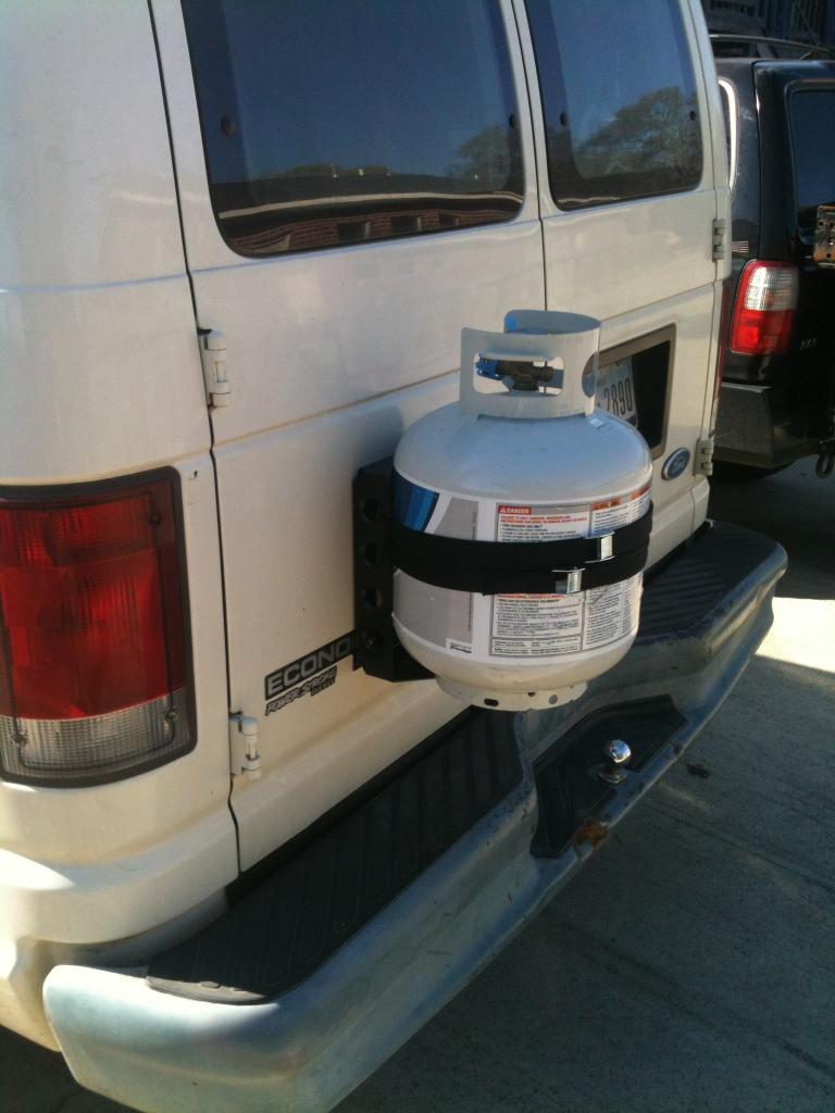

Btw ich kenne wohl alle E350 Videos auf YouTube. Was die Amis bauen ist teilweise haarsträubend. Kleines Beispiel?
Das ist Propan mit einem Gurt "gesichert" am Heck :wack: alle Leser waren komplett begeistert, wie praktisch die Halterung am Heck sei :eek: dass das Zeug explodieren kann interessiert eigentlich niemand.
