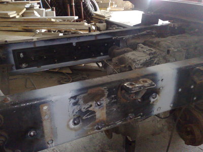

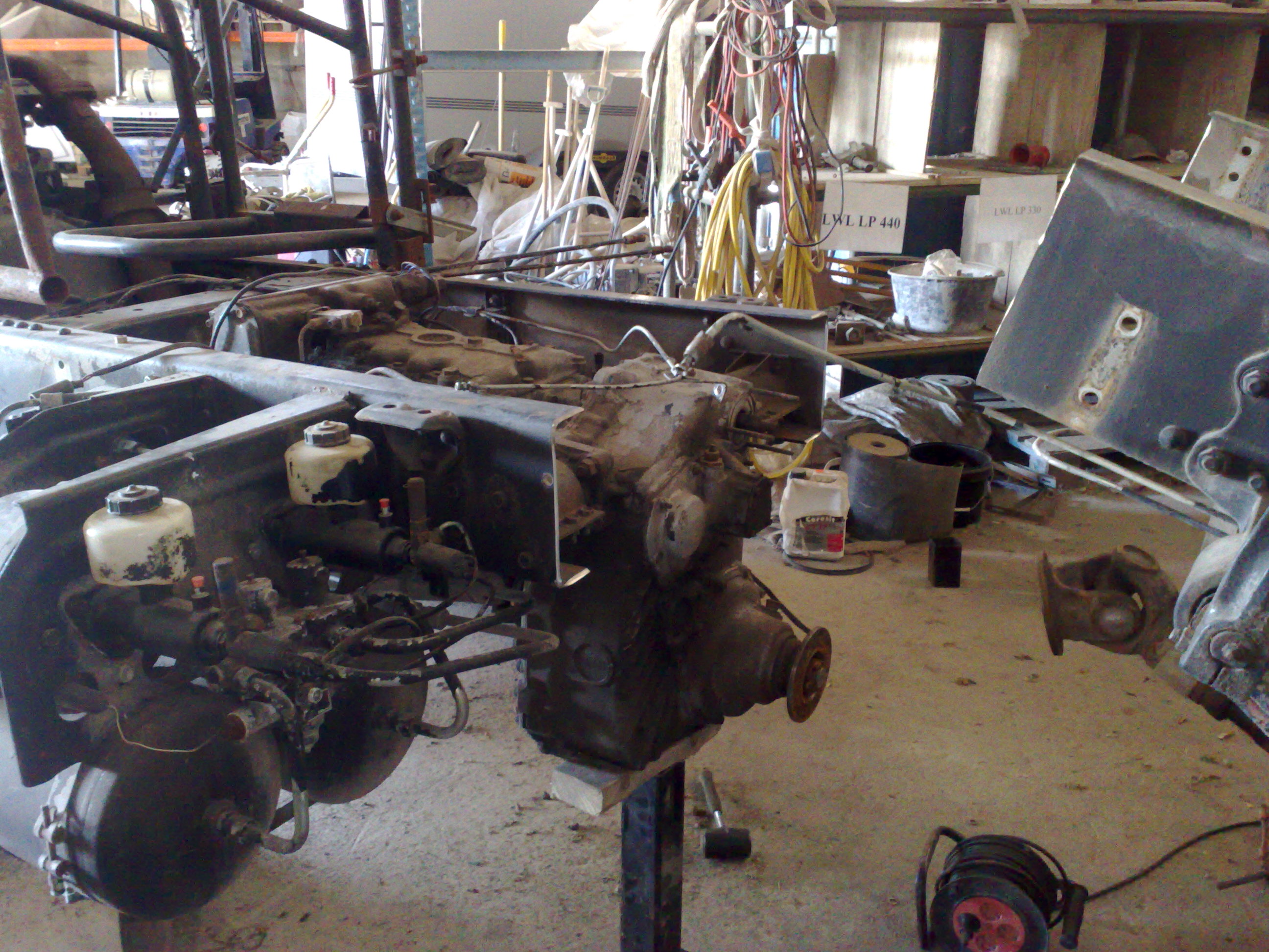

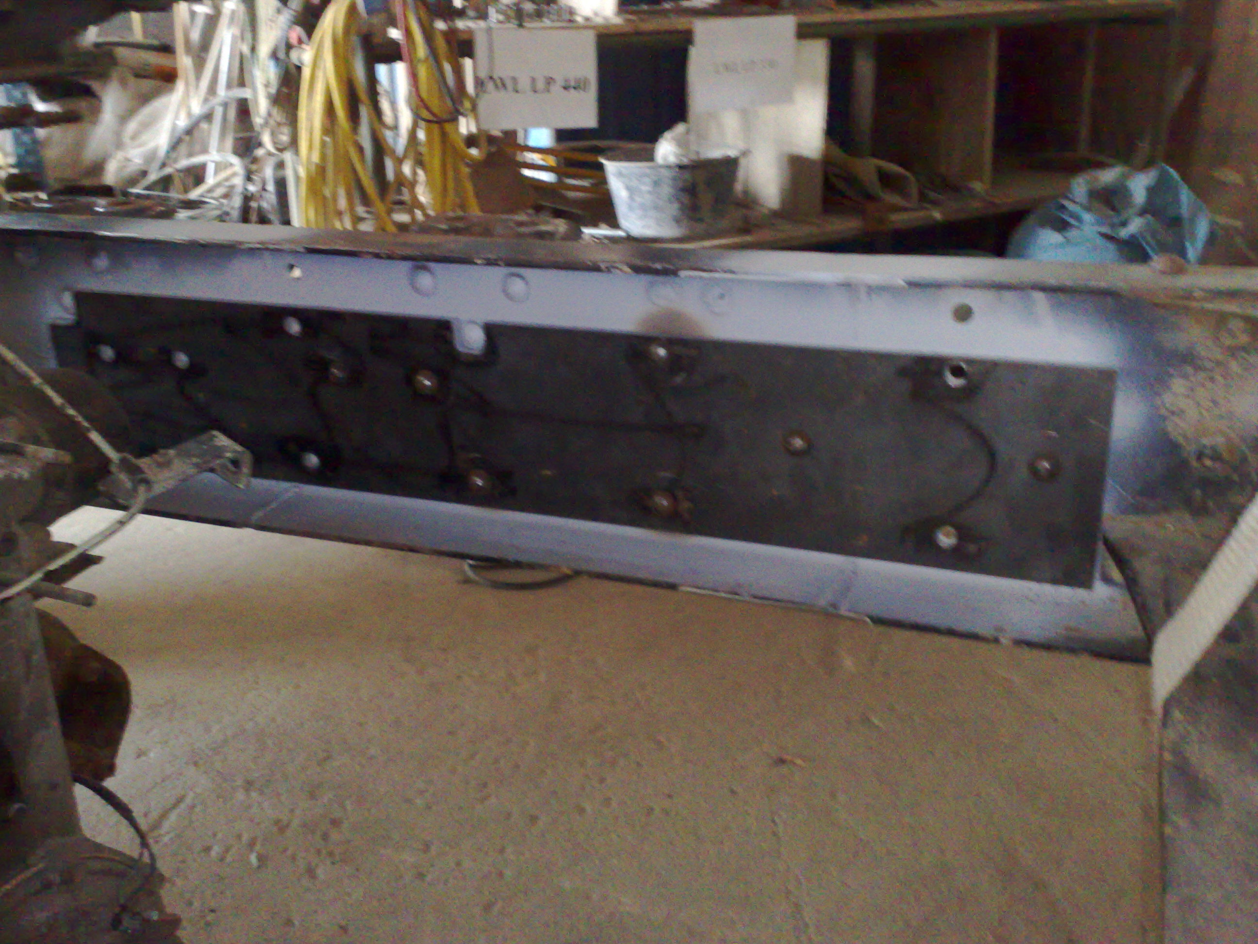

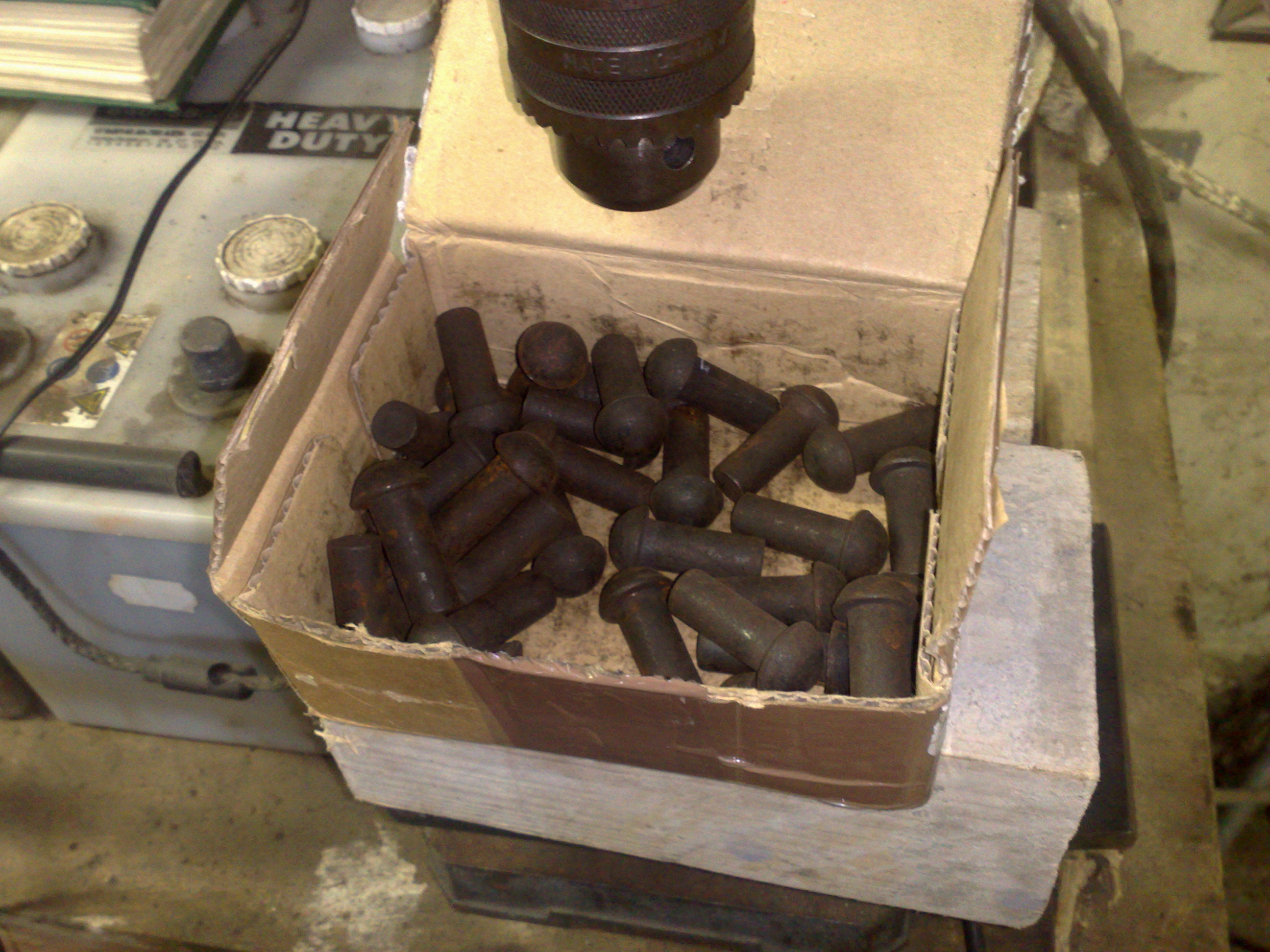

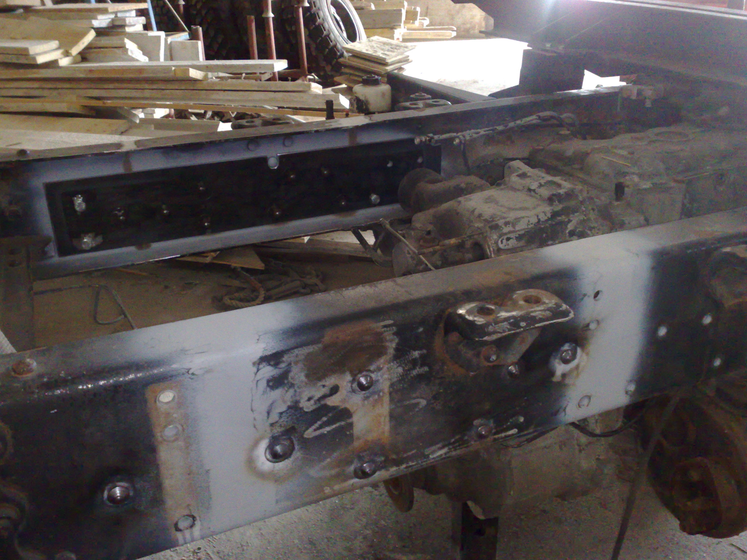

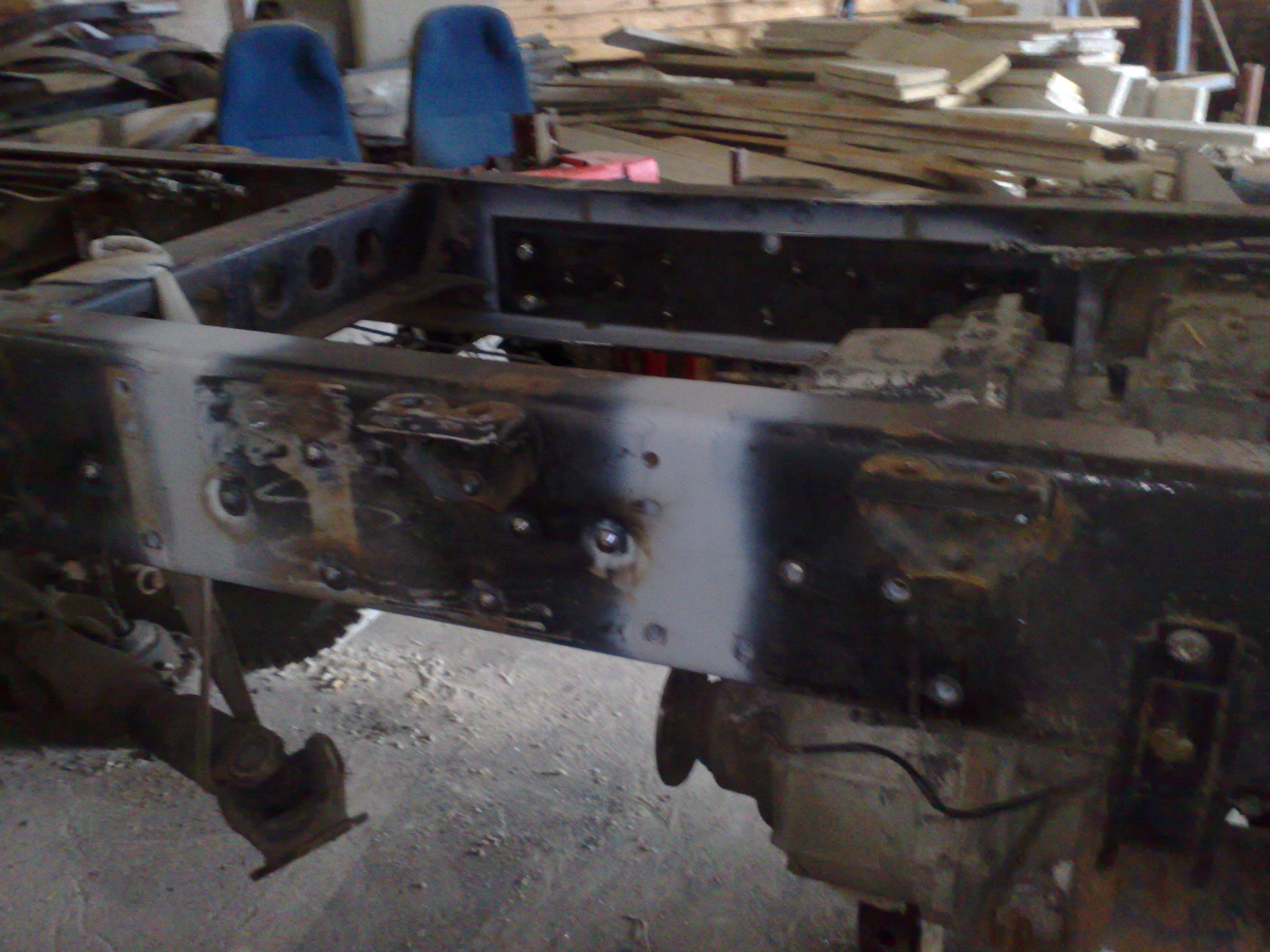

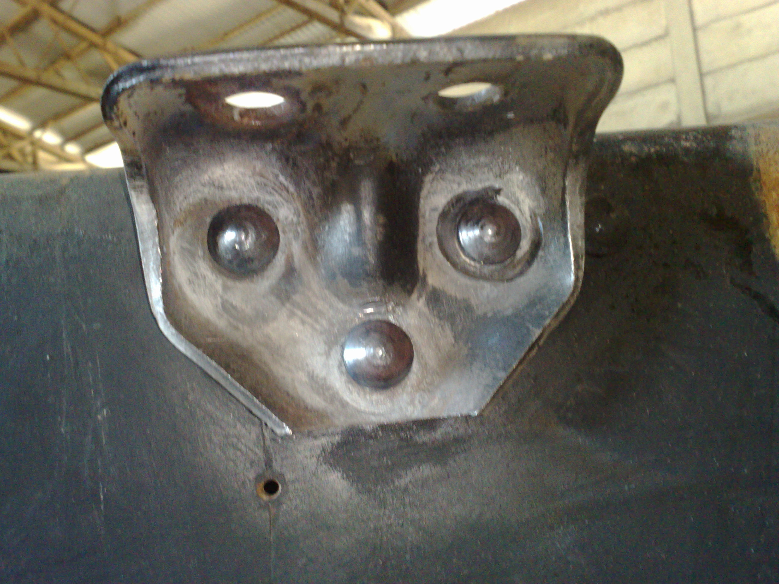

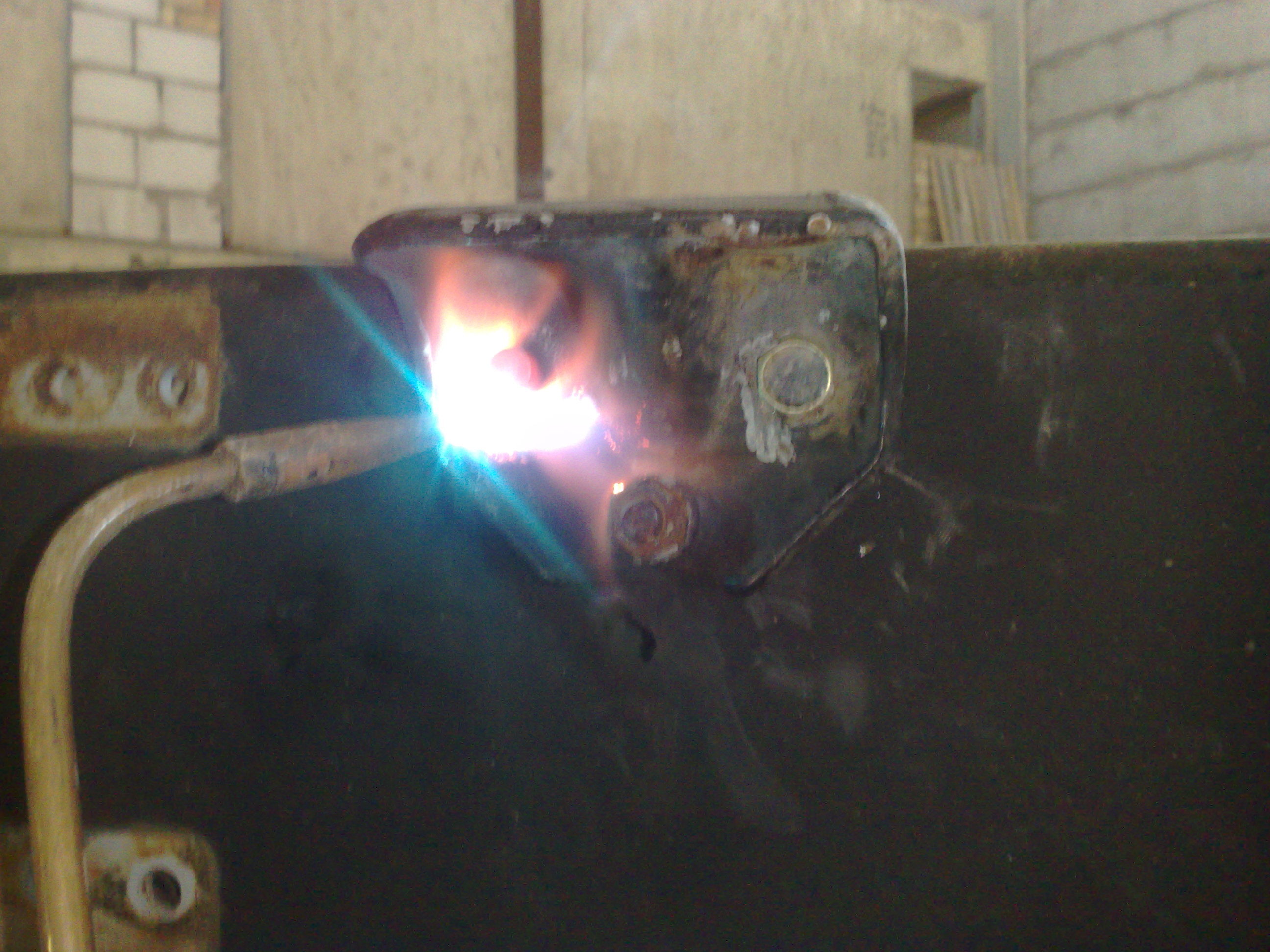

Ich habe das schon mal gemacht. Tüver hat nicht geschimpft, sondern sogar gelobt und brav die geänderte Fahrzeuglänge eingetragen.
Die Bilder sind etwas durcheinander geraten, aber ich bin folgendermaßen vorgegangen:
- Rahmen zwischen Getriebe und Hinterachse getrennt
- ein Stück Orignalrahmen besorgt und zwischengeschweißt
- über beide Schweißnähte eine Blechplatte eingenietet, gleiches gilt auch für die Haltewinkel der Traversen
- Kardernwelle habe ich allerdings von einer Fachfirma verlängern und wuchten lassen.
- Luftleitungen und Kabelbaum habe ich wieder selber gemacht
Stimmt, das ist wirklich kein Hexenwerk
