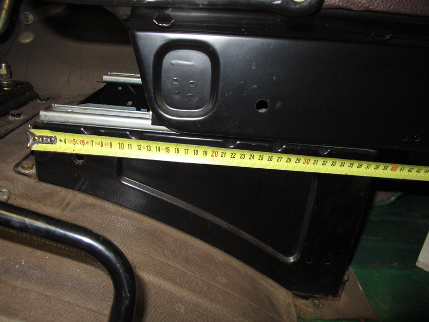

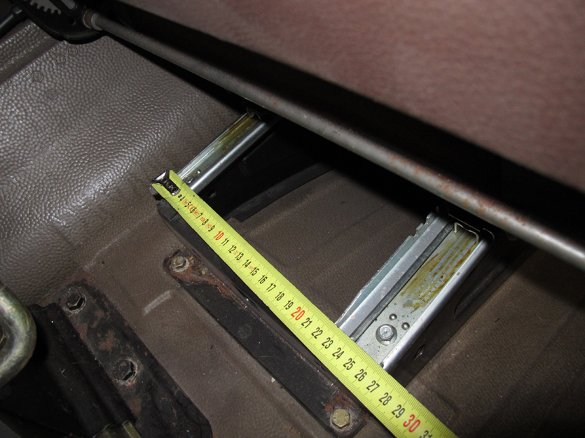

Die Angaben von ISRI kamen mir etwas merkwürdig vor, und ich habe nachgemessen: meine Sitzbreite (Polster) ist 470 mm, meine Sitzspurweite aber nur 230 mm, da hat im Service jemand was verwechselt.
Meine Maße sind so:
1013A Sitzkonsole_230mmSpurweitet.jpg (46.42 KiB) 2339 mal betrachtet
also Konsole drunter und Sitz mit zwei Schienen oben drauf (Beifahrerseite):

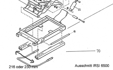

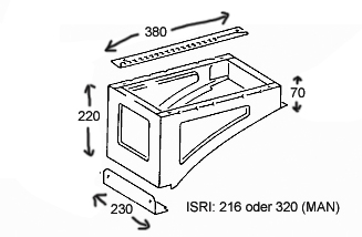

Abstand Schraube zu Schraube ca 230mm:
Die ISRI Unterbauten gibt es in 2 Abmessungen, Sitzspurbreite 216mm oder 320mm (für MAN).
ISRI 6500 Unterbau.jpg (55.78 KiB) 2339 mal betrachtet
Wie es aussieht kann ich die "engen" 216er nicht verwenden, das ist sehr knapp neben den Originalbefestigungen.
Wenn ich die Idee von Knuddelbärchen nehme und zwei Quereisen über die Konsole lege, müsste ich mit der 320mm Spurbreite klarkommen, oder? Mal sehen, vielleicht finde ich auch passende Stahlplatten, danke Ingolf, für die beruhigenden Worte in Bezug auf den TÜV!
