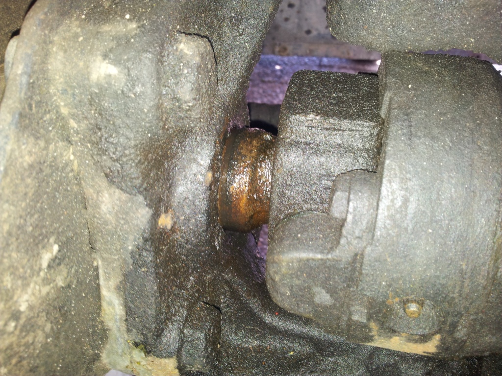

Hallo, ich habe einen Unimog 404 und habe nun folgendes Problem.
An der Vorderachse wo die Antriebswelle aus dem Achsgehäuse raus kommt und dann zum Radvorgelege geht habe ich einen Ölverlust.
Ist das nur ein Simmerring zu wechseln? Brauche ich da Spezialwerkzeug?
Kann mir jemand weiterhelfen?
mit freundlichen Grüßen Markus

Tach,
ja da ist ein Simmering hinter einem Blechdeckel.
Außerdem ist da eine Buchse in der die Antriebswelle läuft.
Wenn die Welle noch nicht eingelaufen ist reicht ggf. der Tausch vom Simmering aus.
Spezialwerkzeug benötigt man normalerweise nicht, die Teile gibt es noch bei Daimler und bei http://www.mogparts.de
Die Jungs hier können dir auch weiterhelfen, http://www.ig404.de/ da gibt es einen bebilderten Bericht der Reparatur.
Unbedingt die Differenzialsperre einlegen und einrasten und festbinden!!!
Wo kommste wech?
Patrick
Wo kommste wech?
Patrick

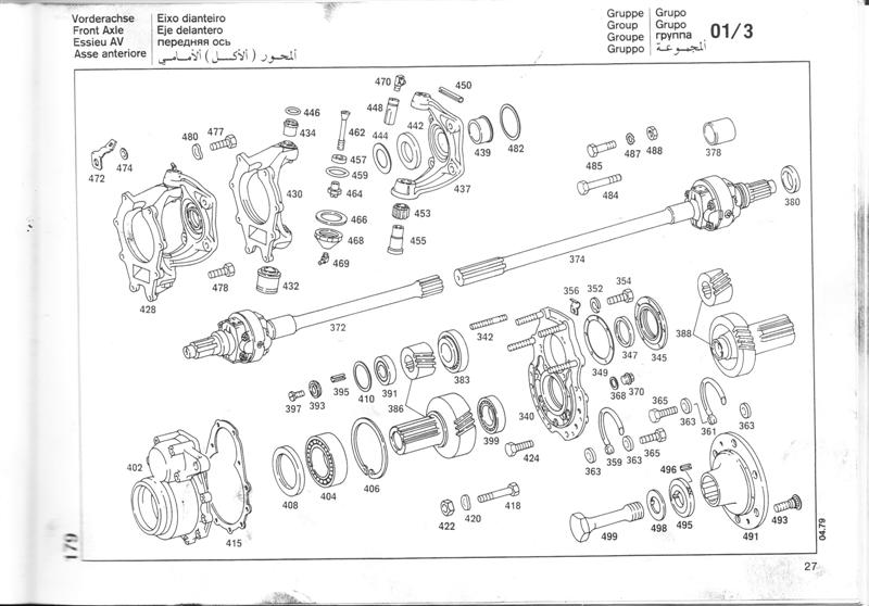

Re: Vorderachse Unimog 404
Tach,
hast du schon ein WHB oder eine TDV?
Du mußt das Vorgelege vom Achsschenkel trennen, das sind 8Stk. M10, die Schrauben (477/478) sind unterschiedlich lang also aufpassen!
Vorher noch die Bremsleitung abschrauben.
Patrick
Patrick
Ok und die nummer 442 ist der Simmering? Ich weis nicht welche, wo erkannt man das
- theutone
- Beiträge: 424
- Registriert: 2010-04-05 10:47:51
- Wohnort: Winterberg
Tach,
richtig!
Sollte die Nummer "A4043320159 Dichtring" sein und kostet bei Daimler 15€.
Patrick
richtig!
Patrick
