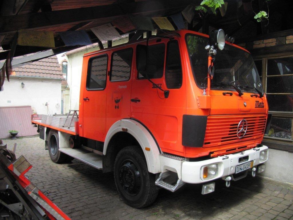

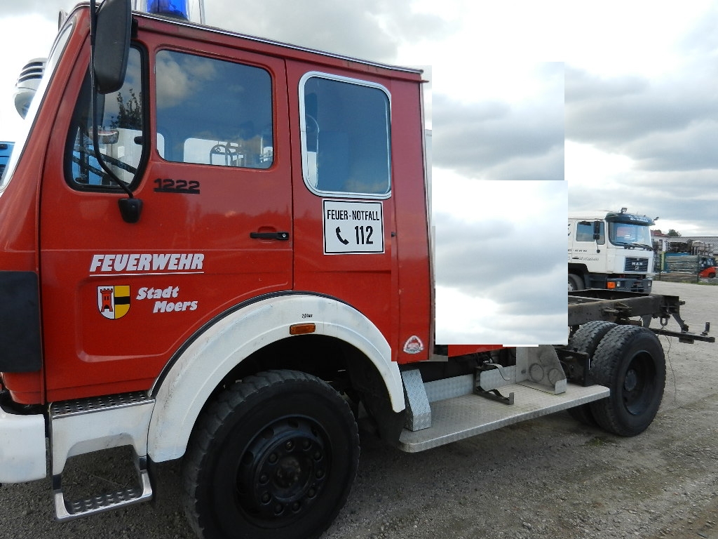

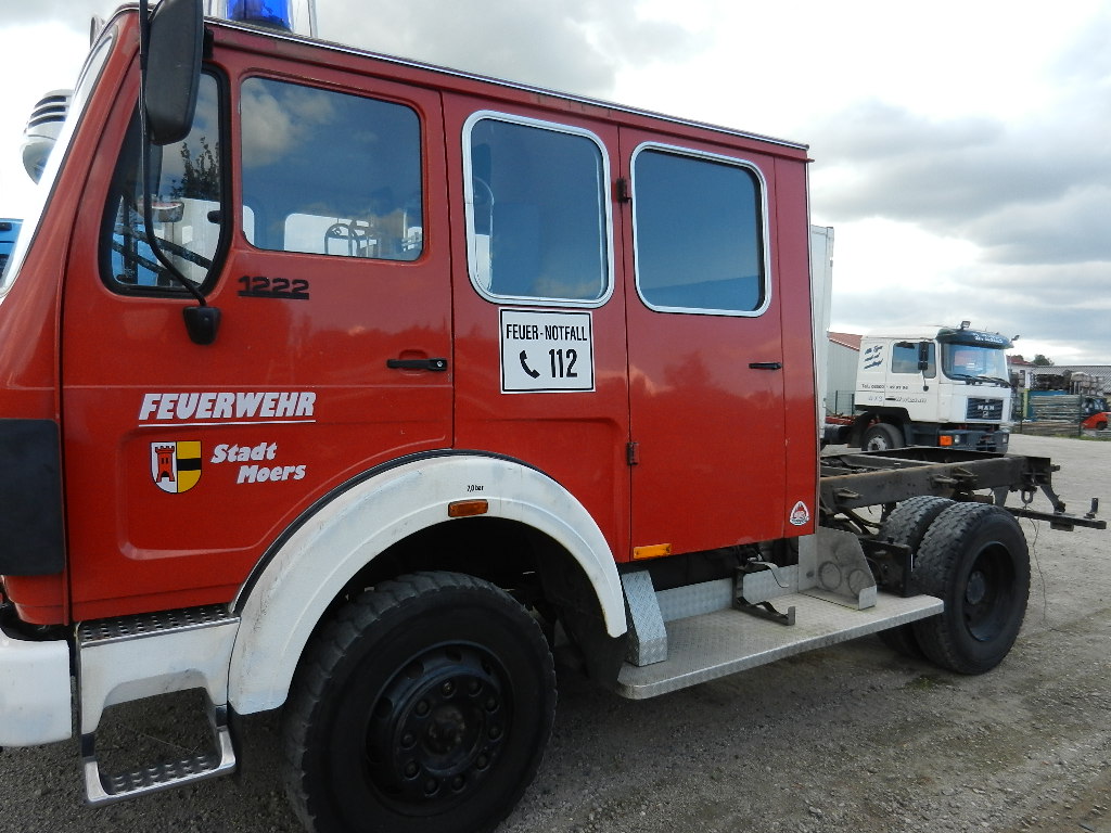

ich hab mittlerweile eine lange Doka auf einem 1222 und hab mir vor einigen Monaten die gleiche Frage gestellt.
Ich füge unten ein paar Bilder ein, um mein Gebrabbel nachvollziehbarer zu machen.
Kurz gesagt wollte ich die Doka um "Türesbreite" verkürzen, also um ca. 70 cm. Da ich technisch selbst dazu icht in der Lage bin die Doka einfach mal mit der Flex links und rechts der Tür durchzuschneiden und dann optisch wertvoll wieder zusammenzubraten, hab ich mir bei einem Fahrzeugbauer dessen Meinung eingeholt.
So wie gezeigt, Tür hinten raus, verkürzt, wäre es ohne technische Probleme gegangen weil die Fahrzeugtechnik erst ab den vorderen Radkästen beginnt. Hier ist der Hubzylinder befestigt. Hinten dem Radkasten ist eigentlich nur die Hütte. Auch die Dokalagerung entsprechend nach vorne zu versetzen wäre gegangen.
Nicht gemacht hab ich es wegen des Preises für die Verkürzung, nur grob geschossen um die 5.000 € und weil mir die alternative Nutzung der Doka als "Esszimmer" dann doch besser gefallen hat. Schau mal wie @Lasterlos hier aus dem Forum das in seinem Magirus gelöst hat. So wirds bei mir auch werden.

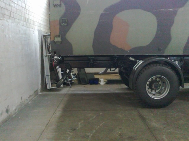

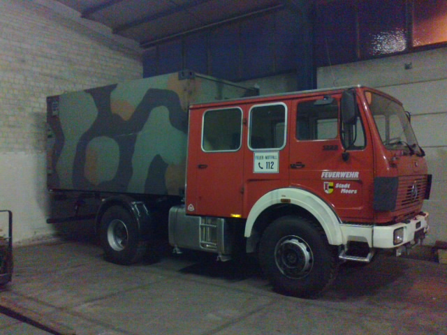

Weitaus anspruchsvoller als das "schönreden" eines Esszimmers ist es, ein Esszimmer tatsächlich erst einmal schön zu Erstellen. Wie gesagt, hier im Forum gibt es einige super Beispiele für wirklich tolle Esszimmer, ich arbeite noch an meinem.
Unser Durchgang zum Shelter soll 60 cm breit und 90 hoch werden. Sozusagen die Esszimmertür. Ich überlege jetzt ernsthaft was ich mit meiner Frau als erstes übe, Lasterfahren oder das grazile passieren der Esszimmerengstelle mit Bratkartoffelpfanne, hilfsweise einer Big Daddy XXL Pizza mit 59 cm Durchmesser.
Die Entscheidung zugunsten des Erhalts der grossen Doka war jenseits der gesparten Kosten der Verkürzung eine Entscheidung zugunsten von mehr "Wohnraum" bei gegebenem Basisfahrzeug. Es gab im letzten Jahr auch mal einen MB 1224 mit grossem Fahrerhaus in der Schweiz, allerdings für 24 T€. Die Komination aus Fernverkehrshütte und Allrad ist nicht leicht zu finden und wenn dann auch entsprechend bepreist.
Jenseits des Sterns hab ich mir auch einen T244 angesehen, vom Platz her gut. Hat aber meiner Frau nicht gefallen.
Der für uns bewusst in Kauf genommene Nachteil bei einer Esszimmerdoka und FM2 ist der die Geländeeigenschaften einschränkende Überhang.
Wenn nun dieses Forum Recht hat, findet mehr als 80 % der Fahrten auf Strassen und Wegen statt. Wir haben entschieden das uns das ausreicht und das wir hierfür die bessere Geländeeigenschaft gegen ein mehr an Platz eintauschen.

Re: Lange Mercedes DoKa
Für die Radstandverlängerung ist es bei uns zu spät. Mangels eigener Fähigkeiten hab ich den Hilfsrahmen, Federlagerung, mit Cont. locks von einem Fahrzeugbauer machen lassen.
Ist hoffentlich nächste Woche dann auch alles fertig. ( Sag niemals bei einer Beauftragung das es nicht eilig ist, sag immer dein Leben hängt davon ab )
Dann kommen auch Bilder, versprochen.
Zu legal kann ich sagen, dass ich alles vorab mit der Dekra besprochen habe und das Die ohne grosse Probleme auch ja gesagt haben. Dabei ging es garnicht um den prozentualen Anteil des Überhangs vom Radstand, vielmehr erklärte mir der Prüfer das mein Laster den "BoKraftkreis" bestehen muss. Das konnte er mit meinen angegebenen Abmessungen bereits im Rechner machen. Thema war dann noch die Achslasten, klar nicht drüber, aber hier ist der Dekra wichtig das ich vorne auf etwa die Hälfte der zulässigen Achslast komme.
So wie er auf dem Bild dasteht hat mein 1222 vorne 4,1 to. auf der Vorderachse und ca. 2 to. hinten. Dank des grossen "Ballastmotors" OM 421 und dem darauf ausgelegten Antriebsstrang ist das bei mir deshalb auch kein Problem.
Seit gestern Abend 23.00 Uhr kann ich jetzt auch im Bild zeigen wie es aussieht, wenn man eine lange MB Doka mit einem FM2 kreuzt.
Muss den Überhang in Echt nochmals nachmessen, rechnerisch müsste er bei 2,57 m liegen.
Werde am WE mal in Ruhe Maß nehmen und auch die Achsgewichte ermitteln.
Hab gestern noch die Shelterkufen abgepopelt. Erste Überraschung, positiv, sie waren nicht genietet sondern geschraubt und waren nach 15 Min entschraubt.
Zweite Überraschung, negativ, war die doch sehr ordentliche vollflächige Verklebung. So wie hier an anderer Stelle beschrieben mit Keilen und nach und nach ablösen hätt ich mich sicherlich echt schwer getan.
Ich hab dann immer ein Ende der Kufe vom Shelter mit Brecheisen gelöst, Spanngurt dran und mit dem Stapler dann nach unten gezogen. Der Shelter stand dabei auch vier Palettenstapeln.
Das ging dann wunderbar.
Gruss Peter
Sehr gut, danke. Wenn du dann nochmal Maß nimmst, könntest vll. noch ein Foto von der Seite machen? Das man das auf dem Foto richtig einschätzen kann.
Übrigens sehe ich das mit dem Überhang als gar nicht sooo kritisch an, mich würde eher die Bauchfreiheit stören, sprich dein Tank ist echt nah am Boden. Das schränkt meiner Meinung noch mehr ein als der Überhang..
Tobias
Tobias

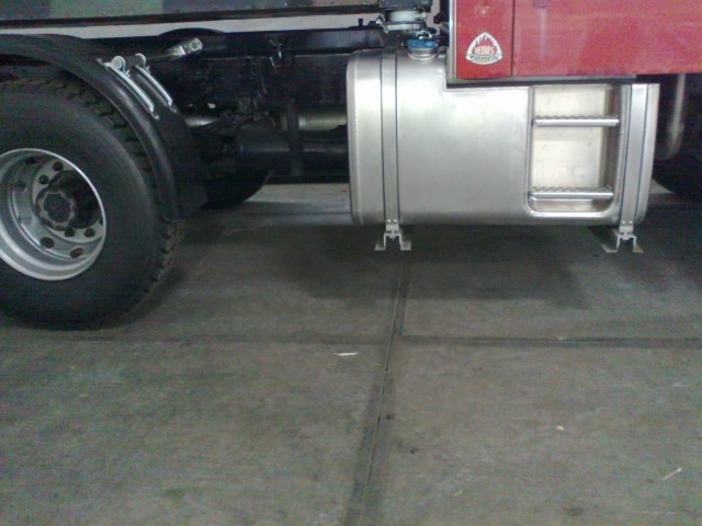

hab alles nachgemessen und auch ein paar Bilder gemacht. Werde jetzt versuchen die Fuhre zuzulassen. man sehen.
Also der Überhang ist ab Achsmitte 2,47 m. Zur Verbesserung des Böschungswinkels kann ich den Unterfahrschutz hochklappen. Hängt dann direkt unter den Rückleuchten.
Mein Tank liegt Unterkante Tankkonsole bei 38,5 cm.
Da ich mir meine LKW Offroad Fahreigenschaften erst noch aneignen muss, bin ich gespannt wie ich mit den genannten Abmaßen und dem Laster ingesamt zurechtkomme.
Du hast weder Böschungswinkel noch Bauchfreiheit . Ich auch nicht so schlimm , wen du eh nicht so ins Gelände fährst , für Pisten die nicht in den Urwald gehen reicht es allemal . Was ich nicht verstehe ist immer dann der Einzelbereifungs Umbau . Ein Zwilling fährt sich sehr viel Spur stabiler . Oder braucht ihr die Drehzahlabsenkung ?

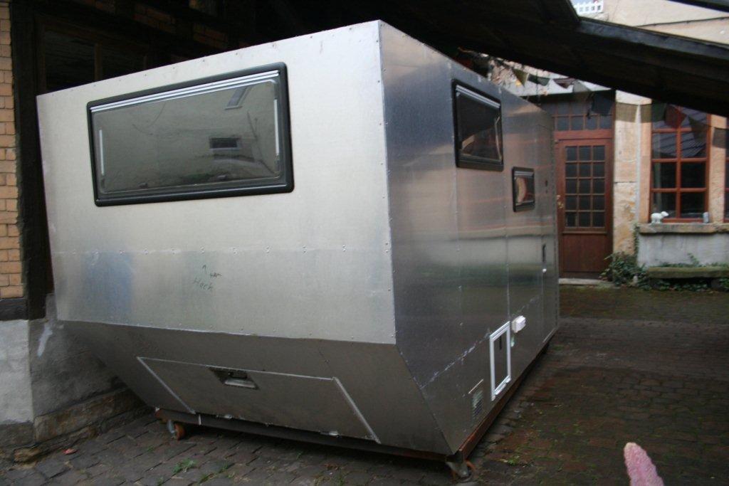

Hallo Peter,
sorry, dass ich mich einmische.... Aber 2,47 m Überhang??? Geht das überhaupt? Bei 3,60m Achsabstand sind die zulässigen 60% (lt. Aufbaurichtlinie) nur 2,16m. Bin mal gespannt was Dein TÜVler dazu sagt. Bin auch eben dabei, eine DoKa zu modifizieren und habe mich vorab beim TÜv erkundigt. Der TÜVler hatte die Aufbaurichtlinie von DB sogar in gedruckter Form im Schrank liegen.
Hast Du Dich vorab mal beim TÜV erkundigt?
Anbei ein paar Bilder von meinem Vorhaben. Mein Koffer hat unten eine Länge von 3,10m. Da muß ich sogar noch etwas vom Rahmen wegnehmen.
Armin
Armin
