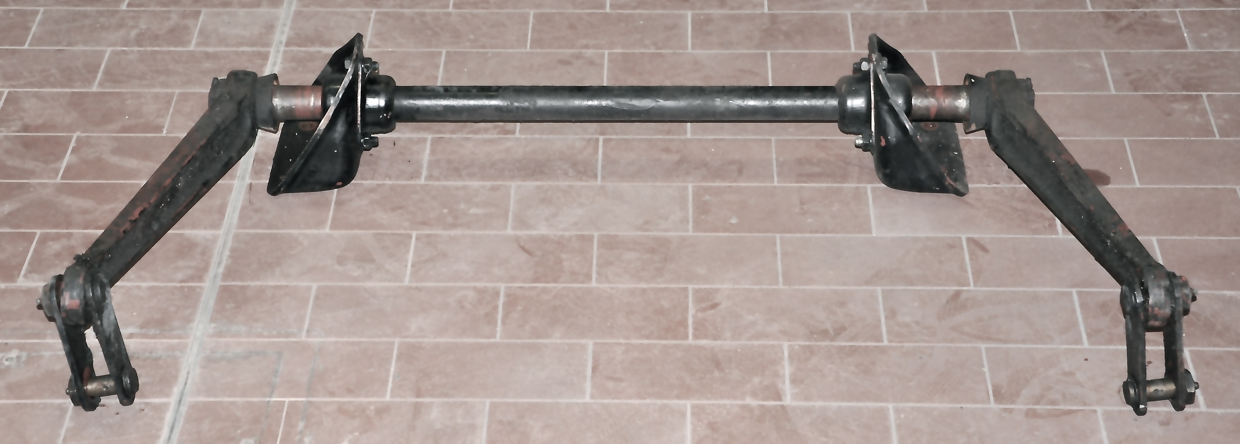

Stabilisatoren gab es beim Kurzhauber natürlich auch vorne.
Vielleicht hilft Dir dieses Bild weiter...
Hendrik
Hendrik

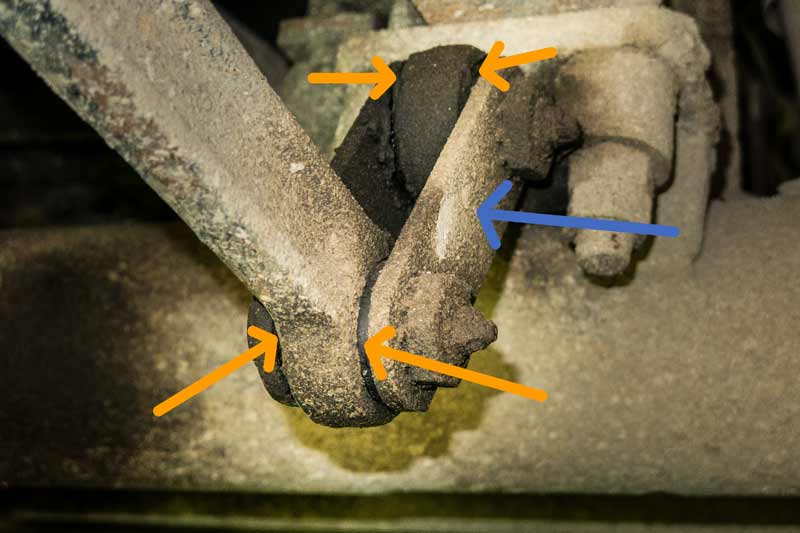

Zu Punkt 2.)
Es ist etwas unklar was Du meinst, aber falls Du das meinst, was ich auf dem Bild mit einen blauen Pfeil markiert habe, dann handelt es sich nur um ein paar Euro und ist möglicherweise leicht zu beheben, wenn sonst noch nichts Schaden genommen hat.
Dort sitzen normalerweise vier 'Gummipuffer' (orangene Pfeile). Am Stabi je vier links, vier rechts, also acht für das ganze Fahrzeug. Das ist sehr leicht zu wechseln.
Die Ersatzteilnummer für die 'Gummipuffer' habe ich gerade leider nicht zur Hand.
Thomas
Thomas

2.) Es sind Tatsächlich die Stabilisatoren. Das Bild von Thomas ist sehr gut. An seinen orangenen Pfeilen fehlen bei unserem LKW einfach die Gummis. Die sind weg, als hätte es die nie gegeben.
Ich weiß nicht ob ich da etwas selbst machen darf, aber wenn ich die Freigabe dafür beantrage möchte ich vorher wissen, ob ich das selbst könnte:
Also, kann ich die Stabis oben und unten einfach los schrauben, neue Gummis dazwischen packen und anschließend wieder zusammen schrauben?
Oder passt das dann nicht, weil das System "unter Spannung" steht, da der LKW ja auf seinen Reifen steht.
Müssen die Schrauben und die Bolzen an den Stabis auch erneuert werden? oder sind die mit Schraubenkleber befestigt? oder werden die nur festgezogen?

Wenn die Schrauben nicht verdellert sind, gehen die sicher nochmal ... da sollte nichts unter Spannug stehen, der Stabi bekommt erst Spannung, wenn das Fahrzeug in die Verwindung geht, also 1 Rad höher steht als die anderen 3 ... Schraubenkleber würde ich da nicht erwarten, wenn, dann wirden solche muttern als Kronenmutter mit Splint zur sicherung ausgelegt ...cph hat geschrieben: 2.) Es sind Tatsächlich die Stabilisatoren. Das Bild von Thomas ist sehr gut. An seinen orangenen Pfeilen fehlen bei unserem LKW einfach die Gummis. Die sind weg, als hätte es die nie gegeben.
