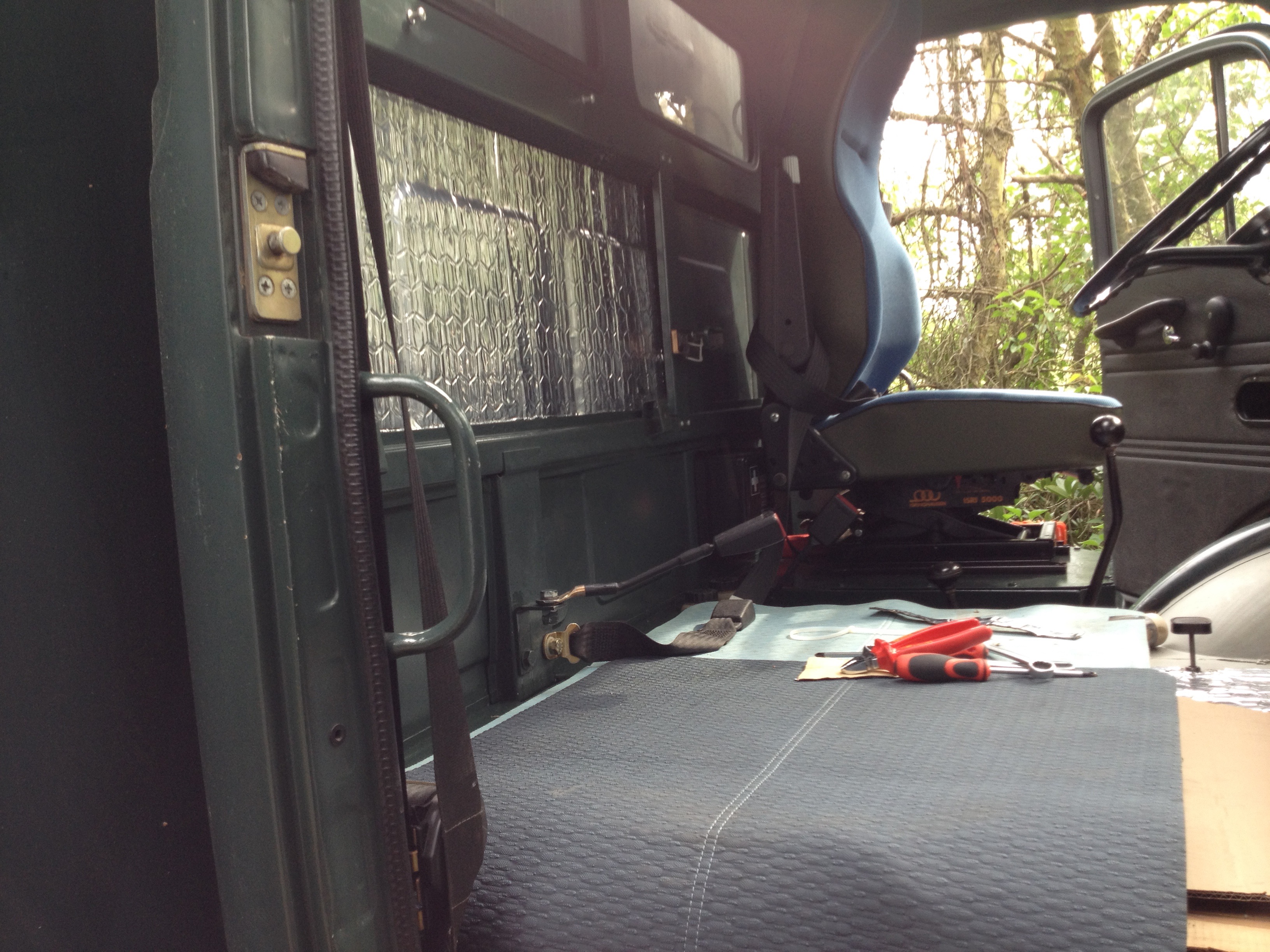

Hallo Leute,
auf Wunsch mehrerer Anfragen hier die ausführliche Erklärung. Reingekniet habe ich mich nur ins Auto, Fett am Knie ist Mist. Den Text habe ich Kollegen Trecker geschrieben. Ich hoffe er hilft ein wenig weiter. Physik des Schalls gibt es an der Uni oder FH. Ich will und kann es nicht erklären da ich es selbst nie richtig verstanden habe. Nur so viel Schall des Antriebes wird auf das Blech übertragen. Das Blech schwingt und erzeugt Körperschall. Dieser überträgt sich dann an das Innere der Kabine und erzeugt Raumschall. Das muss reichen. Bilder gibt es keine, da war keine Zeit für.
Also viel Spaß beim Lesen und basteln.
Als erstes baust Du den kompletten Fahrgastraum auseinander. Dann alles reinigen und entfetten. Die Roststellen werden geschweißt oder geschliffen oder mit Rostumwandler bearbeitet oder alle Drei Geschichten, je nach Notwendigkeit. Achtung hier Fertan (Rostumwandler) nur auf geraden Flächen benutzen. Das Zeug muss passiviert werden und in den Ritzen ist es schlecht machbar. Ohne Passivierung fällt die Kiste schneller auseinander als sie zusammengebaut werden kann. Ich habe da leidliche Erfahrungen an Ducatos gemacht.
Am besten mal hier schauen:
http://www.korrosionsschutz-depot.de/sh ... opper.html
Wenn dieser Schritt erledig ist und wieder alles gereinigt und entfettet wurde trage ich eine Schicht Owatrol auf (http://www.korrosionsschutz-depot.de/sh ... Liter.html). Wenn nach 10 min angetrocken noch eine Schicht Owatrol oder direkt Brantho 3 in 1 (http://www.korrosionsschutz-depot.de/sh ... 750ml.html). Brantho kann auch mit Owatrol vermischt werden, das gibt dann eine schönere Oberfläche. Hier ist das aber zweitrangig. Brantho 3 in 1 sollte dann min. 24 Stunden ablüften. Dann folgt die Arbeit die keinen Spaß macht. Es muss Schwerschicht aufgetragen werden. Hier hast Du drei Möglichkeiten. Erstens Bitumenmatten. Günstig zu besorgen aber viele Nachteile. Im Sommer laufen diese Matten aus, d.h. der Bitumen verteilt sich in der Karosse. Im Winter wird es steinhart und reißt da es die Temperaturschwankungen nicht aushält. Wasser kann eigentlich immer dahinter kriechen. Als zweite Möglichkeit bietet sich Alubutyl an. das ist eine Kunststoffschicht welche mit Aluminium ausgesteift ist. Auf geraden Flächen gut zu gebrauchen. Allerdings auch schlecht formbar und das teuerste Material. Also bleibt noch Möglichkeit drei. Diese habe ich verwendet. Preislich liegst Du zwischen Bitumen und Alubutyl und das Zeug ist formbar so wie Du es willst. Es ist auch ein Kunststoff mit Klebeschicht die allerdings Wärme benötigt. Der Hersteller gibt eine Verarbeitungstemperatur von 20-25 °C an. Ich habe bei Minusgraden gearbeitet mit Hilfe eines Heißluftföns, ging wunderbar. Beziehbar ist das Zeug hier:
http://www.automobile-daemmstoffe.de/pa ... chicht.php
Ob Du nun 2kg oder 4kg/m2 verwendest musst Du selbst entscheiden. Ich habe 2kg verwendet. Wenn ich noch mehr Dämmung haben möchte kann ich noch was darüber kleben. Die Schwerschicht setzt die Schwingung des Bleches in andere Bereiche. Fachlich richtig ist der Körperschall wird verkleinert. Durch diesen Körperschall wird dann der Raumschall erzeugt, der uns oder den Damen auf die Nerven geht. Du kannst allerdings so viel Schwerschichtkleben wie Du möchtest. Irgendwann schwingt jedes Blech. Das wie und warum das geschieht füllt Bücher und ich habe trotz Studium der Verfahrenstechnik immer noch keine einfache Erklärung zum Schall gehört. Aber zurück zum Thema.
Die Schwerschicht ist auf allen Blechen aufgebracht................erst mal ein Bier trinken.
Dann kommt Schritt 2:
Da wir nicht ausschließen können in der Schwerschicht keine Spalten zu haben in welchen Wasser auch Luftfeuchtigkeit sich niederschlägt, habe ich das ganze Zeug mit Brantho 3 in 1 dick ein gepinselt. Vor allem an den Übergängen und Sicken. Unsere Laster haben nämlich oft die Eigenschaft nach der Dämmung zu rosten wie der Teufel. Wenn das Zeug trocken ist, kannst Du die Innenraumdämmung aufbringen. Ich habe es mir einfach gemacht uns sie an die Originale Verkleidung geklebt. Verwendung fand dieses Material in der Stärke 15mm
http://www.automobile-daemmstoffe.de/pa ... emmung.php
Die Seite zur Schwerschicht/Brantho 3 in 1 habe ich dick mit Fluidfilm besprüht, ebenso das Brantho 3 in 1. Hat den Vorteil, ich kann die Innenraumdämmung immer entfernen und habe zusätzlich noch ein stark kriechendes Öl welches Wasser verdrängt als Trennschicht. Im Falle aller Fälle, Wasser und / oder Rost wird die Fettschicht erneuert. Das Zeug kriecht wirklich in jede Ritze und vertreibt die Feuchtigkeit.
Die Innenraumdämmschicht nimmt dann den Raumschall auf und minimiert ihn. Jedoch ist egal was Du treibst. Leise werden die Kisten nie. Was man allerdings sagen kann, viel hilft viel vor allem bei den einzelnen Schichtdicken.
Zu guterletzt habe ich noch den Motorraum gedämmt, grundsätzlich selbe Vorgehensweise. Schwerschicht dann Dämmschicht. Die Schicht aus Fluidfilm kannst Du allerdings hier vergessen. Der Motordämmstoff muss direkt auf die Schwerschicht, lackiert oder unlackiert geklebt werden. Klar Kopfüber auf Fett hält es sich schlecht. Verwendet habe ich hier dieses Material.
Das Zeug ist Hitzebeständig. Allerdings warte ich bei dieser Schicht wirklich noch bis es wärmer wird, da ich dem Kleber nicht traue.
In meinem Kleinen wurden folgende Teile beklebt:
Türen komplett (Schwerschicht)
Spritzwand innen und im Motorraum (Schwerschicht und Dämmmatten)
Motorhaube von innen (Schwerschicht und Dämmmatten)
Heckblech der Karosse (Schwerschicht und Dämmmatten)
der gesamte Bodenbereich inklusive Kotflügel und Holzbretter (Schwerschicht und Dämmmatten)
Das Dach habe ich außen vor gelassen, da hat der Vorbesitzer schon Zeit und Mühe investiert.
Übrigens macht es Sinn, bei so einer Aktion auch gleich die Hohlraumkonservierung durchzuführen. Hier bietet sich Mike Sanders oder das Set von Fluidfilm an.
Das Dämmzeug für die Kiste hat ca. 470€ gekostet. Plus 2 Dosen 3in 1 einen halben Liter Owatrol und 6 Dosen Fluidfilm.
eine Schallmessung wird in den nächsten Wochen durchgeführt. dann habe ich Zahlen.
So ich hoffe das hilft weiter.
LG Peter

der Geruch wird weniger. Allerdings riecht es mehr nach Fluidfilm und 3in1. Allerdings schon sehr viel weniger als letzte Woche.
Die ersten Messwerte der Schallmessung liegen auch vor.
Standgeräusch im max.71dBa (kalte Maschine), Motor warm 67 dB(A)
Landstraßenfahrt bis 80 km/h, 67-83,4 dB(A) je nach Drehzahl
Landstraßenfahrt 80-90km/h max 84,1dB(A)
Beschleunigen in sehr hohe Drehzahlbereiche max. 85dB(A)
Das sieht sehr gut aus, wenn man bedenkt, dass vorher ein Gespräch ab 60km/h nicht mehr möglich war.
Morgen steht dann Autobahn an. mal sehen welche Werte sich dort ergeben.

so, Autobahnprüfung beendet. Der Schallpegel bewegte sich bei konstant 89km/h zwischen 81 und 83,2dB(A)
Der Mittelwert über die Strecke, vom Messgerät errechnet 82,1dB(A).
Fahrstrecke A43 von Herne nach Wuppertal. Also Scheißbelag auf der Straße und Bergfahrten inbegriffen.
LG Peter
LG Peter

genau diese Werte hatte ich auch im Kopf. Mit dem Unterschied, dass der 150 PS mit Turbo noch wesentlich leiser ist als meine Vorkammergurke OM 312 ohne Turbo. Man muss allerdings so fair sein und sagen, dass die meisten störenden Geräusche vom Antrieb und nicht von der Maschine stammen. Oder sagen wir so, das wahrnehmbare Geräusch des Antriebs überlagert den Motor. Die Geräusche des Antriebs sind auch höherfrequenter, als die Maschine.
LG Peter

vorher war es definitiv lauter und gerappelt hat die Büchse auch mehr. Messungen gibt es keine. Jedoch sind heute Freunde von mir mit dem Mercedes gefahren und haben gefragt was nicht in Ordnung ist. Auf mein Nachfragen hin warum diese Frage haben Sie geantwortet, der Wagen ist sehr viel leiser als letztes Jahr.........................Blöd ist, dass unserer Messgerät immer unterwegs ist.
LG Peter

Auch Dank der Anregungen von 2013 habe ich nun einen angenehm fahrbaren Unimog 1300L Sanka.
Kurz zu ein paar hier in den letzten Beiträgen aufgetretene Fragen:
Schwerfolie:
nur Kleben, Herstellerangabe "nicht ohne zusätzliche Befestigung an senkrechten Wänden und ins Dach", Wirkung temperaturabhängig, je nach Materialwahl bei ungefähr gleicher Stärke Absortion zwischen 10 und 40 % (Absorbtionsfaktor 0,1 bis ca. 0,4 bei 20Grad)
Korrosionsschutz ist zu beachten, Verkäuferangaben ist nur bedingt zu trauen. Schwerfolie wird weich bei höherer Temperatur, Alu - Butyl Butyl sehr weich - Aluschicht dünn
Schwermaterial wie Hersteller:
schwere Dämmatten werden nur reingelegt, wirken doppelt. ( blocken den von den Blechen entstehenden Körperschall von unten und dämpfen den Luftschall aus dem Innenraum
Alubutyl:
tropft an den Kanten bei Hitze, Durch Aluschicht nicht ganz so gut verarbeitbar, Wirkung nicht ganz nicht optimal.
Akustikschaum:
Die Materialstärke gibt den Frequenzbereich der Dämmung vor. 15mm funktionieren nicht gegen tiefe im Fahrzeug vorherrschende Geräusche. Feuchtigkeitsaufnahme der Materialien ?
Arbeitsaufwand - Kosten:
bei entsprechendem Ziel und Erfolg recht hoch, Materialkosten gehen in 4 stellig.
Erfahrung Vor - Nach:
Bei meinem Unimog gemessen zum Teil Mit Messmikro von knapp über 90 db auf jetzt 75db bei Vollgas, max Drehzahl max Geschwindigkeit
Erfahrung während der Dämmerei:
Sehr viel Zeit ( ca. 90 Tage) und Kosten verbraucht und viele Kleinigkeiten gemacht, deren Erfolg nur vermutet werden konnte, in der Summe jedoch erfolgreich waren.
