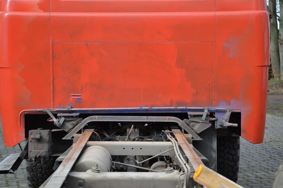

Doka-Verrigelung kaputt - flicken, tauschen, selber bauen ..
Hallo Leutens
Wir haben gestern festgestellt das die Doka-Verriegelung rechts hinten gar nicht mehr "einschnappt", bzw kapott ist.
Sieht dann so aus:
Keine Ahnung wie lange wir schon so rumfahren - auf der Seite habe ich nie geschaut wie's verriegelt, beim heben und absenken steht man immer an der linken Seite... :mellow:
Auf jeden Fall ist das Schloß jetzt dauerhaft zu und kann dann natürlich auch nicht verriegeln...
Ähnlich wie früher bei alten Pkw-Türen, da war ja auch manchmal das Schloss verriegelt obwohl Tür noch auf - da half dann Tür feste zuschmeissen auch nicht mehr... :D
Und so'n kleines Federchen fiel raus, untere Halterung der Feder ist zermatscht vom Gewicht der Doka...
Fragen:
hat da jemand Erfahrung mit?
zufällig jemand so'ne Verriegelung noch rumliegen?
wie bekomme ich das Schloss wieder in Stellung auf?
wieso gibt's eigentlich keine LKW-Schrottplätze??

... mit dieser Verriegelung hat die Doka eine 4-punktige Lagerung, und zwar nicht verwindungsfreundlich als Raute, sondern verwindungshemmend als Viereck ... Uli aus Reutlingen (fährt jetzt nen Volvo C 303) hat an seinem 170 D 11 die Dokalagerung mittels Spannketten verwindungsfreundlich umgebaut ... sollte so um 2004 - 06 rum gewesen sein ... wenn man dort eh dran muss, kann man es auch gleich besser machen ...

... interessanterweise hat die Einzelkabine eine echte Dreipunktlagerung ... vorne die 2 Drehgelenke (wie die kippbare Doka wohl auch) und hinten überm Motortunnel einen ausfahrbaren Stift, der in einen am Fahrgestell montierten, den Motor überspannenden Rahmen eingreift ...

Gibt's einen thread irgendwo im Forum über diesen Umbau der Lagerung der Doka?
Gedanke:
Gibt's eigentlich verschiedene System bei der Doka-Verriegelung?
Wie man bei dem Foto oben sieht sind die 2 Verriegelungen ja auf diesem, den Farhrzeug-Rahmen überspannenden "Brückenteil" geschraubt. Und zwar mit so Gummi-Scheiben. Dieses Brückenteil kann dann auch nochmal abheben und liegt auf dicken Gummi-Blöcken.
Die sind dann von unten mit Federn gespannt die die Doka zurückholen wenn sie abheben will / muss.
Ist Bj. 1984.
Das soll nicht reichen an Verwindungs-Möglichkeit?
Hm - reden wir jetzt von (ich ziehe ihn hier einfach mal als Namensgeber heran... :D ) Felix'chen Offroad-Orgien oder von "schwierigen Urlaub's-Passagen" ... ? :angel:
BTW: Vielleicht sollte man da hinter der Doka mal ne Kamera installieren zwecks Untersuchung...
Ich tendiere jetzt eigentlich nicht dazu das umzubauen bzw neu zu bauen.
Ich kann auch für's Verriegeln / Entsperren um's Auto laufen und händisch verriegeln.
Ich will nur das dort überhaupt verriegelt ist. So ohne Verriegelung ist mir etwas mulmig...

Vielleicht mal mit Richten versuchen, die Verriegelung verbiegt sich, wenn man das Entriegeln beim Kabine hochpumpen vergisst.
Ich halte die Lagerung für ausreichend flexibel für normalen Geländeeinsatz, also kein Trial.

also mir sind die gummi-klötzchen beim fahren von "schwierigen Urlaub's-Passagen" gerissen
wennst eh gut dran kommst würd ich wenigstens die federn verlängern

Hm - richten schon versucht.
Kaputt ist so'n dünnes Blech womit die Feder gehalten wird und die eigentliche "Verriegelungsnase" zurückgezogen wird /scheint mir auch Schwachstelle) - der Rest sieht nicht deformiert aus.
Das Blech ist hingegen zermatscht und fühlt sich sehr sehr weich an, glaube nicht das da was zu machen ist...

mein 90-16er BJ 85 hat die selbe Verriegelung, durch die Federlagerung sollte das doch ausreichend flexibel sein...
Kann Dir leider nicht mit ET helfen...
Vielleicht hilft aber der Hinweis 90-16 ist baugleich beim suchen...
