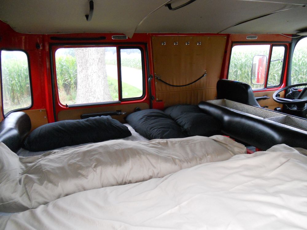

Ich würde einen von den 130er nehmen!
Da kann man auch super im Fahrerhaus mit 2 Personen pennen, selbst wenn man wie ich 1,95 groß ist!
130 D 9 Fa/32 mit BF 6 L 913 Motor 118 KW
