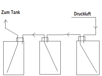

Hm. Eine mögliche Lösung fällt mir gerade ein, wobei ich noch nicht sicher bin, ob das machbar ist. Und zwar könnte man ja zum Betanken einfach auf den hintersten Kanister Druckluft geben. Bei einem Anschlußschema wie hier im Bild würde dann der Sprit von Kanister zu Kanister gedrückt, bis Alles vorne ist. Zudem kann man sich damit die Pumpe sparen.
Kann das funktionieren? Interessant wird, wie man die Kanister betankt, denn über die Betankungsleitung darf ja keine Druckluft an die anderen Kanister voreilen, sonst funktioniert es nicht. Naja bin irgendwie auch nicht ganz glücklich mit der Lösung, suche noch eine bessere!

neben der Suche nach einer techn. Lösung halte ich zunächst Recherchen über die Zulässigkeit deiner Kanisterbatterie für notwendig. Ich meine es gibt Hinweise in den einschlägigen Foren dass die Verwendung von Kraftstoffkanistern eingeschränkt ist.
Deine Überlegung zur Beaufschlagung mit Druckluft erinnert mich an den damals so genannten „Russentank“. LKW Züge aus der damaligen SU hatten unter dem Auflieger einen großen Kraftstofftank mit normalem Tankdeckel. Im Bedarfsfall tauschte der Fahrer einen den Deckel gegen einen mit Taurohr und angeschlossenem Schlauch aus. Zusätzlich befand sich am Tankdeckel ein Luftanschluß auf den der Reifenfüllschlauch gesteckt wurde. Auf diese Weise wurde der reguläre Tank am Zugfahrzeug aufgefüllt. Solche "Tankdeckel" gab (gibt) es auch in Deutschland zukaufen und wurden häufig zur Betankung von Maschinen auf Baustellen durch LKW verwendet.

ehrlich gesagt mache ich mir keine Gedanken über die Zulässigkeit der Kanisterbatterie. Ich dürfte zwar in dafür zugelassenen Behältern bis zu 1000L Diesel in Deutschland rumfahren, aber dafür ist es nicht gedacht. Zum Einen werden die Kanister nicht direkt ans Kraftstoffsystem angeschlossen, das Totschlagargument ist aber, daß die Kanister in D leer bleiben und nur für Fahrten außerhalb unseres Kontinents befüllt werden.
Die Druckluft müsste ich begrenzen, da es sich um Kunststoffkanister handelt. Die Idee kam mir, weil es für die BW-Kanister einen Aufsatz gibt mit einer Fußluftpumpe, und da ist ein Kanister Benzin schon recht fix geleert und in 2 Metern Höhe in eine Tragfläche gefüllt
Jedenfalls zweifle ich daran, daß die Lösung mit 12 Kanistern funktionieren kann. Die Entnahme aus jedem Kanister separat erscheint mir als praktikabelste Lösung, wenn man verhindern kann, daß aus dem Kanister Luft gezogen wird.
@danimilkasahne Es geht um Diesel. Eventuell auch um Pflanzenöl, aber das nur vielleicht.

für Sprit ist das definitiv nix, viel zu viele Probleme:
- Kanister mit Sprit lassen sich legal über keine Grenze der Welt transportieren. Und so eine Batterie ist ja gewaltig unauffällig. Das wirklich tolle an großen Tanks ist ja gerade die Preisdifferenz zwischen einzelnen Ländern. Für kurzzeitige Reichweitenverlängerung genügen ganz sicher auch lose Kanister. Am einfachsten vor Ort im Reiseland kaufen und nach der Etappe auch wieder entsorgen (Verschenken).
- Nicht kompatibel zu Zapfsäulen.
- Das mit Druck oder verbundenen Schläuchen erfordert 100% Dichtheit der Kanister, damit es klappt. Generell nicht gegeben.
- Nicht Zulassungsfähig, der TÜVer kann auch bei leeren Kanistern ärger machen.
- Kanister, gerade welche aus Plastik, haben eine sehr begrenzte Lebenserwartung. Bei Wasser kein Thema, bei Diesel sehr grenzwertig.
Ich hoffe du hast zusätzlich eine Badewanne dabei, mir stellt sich nämlich die Frage, was genau du mit 600l Wasser anfangen möchtest? Ich habe für die Indien-Tour meinen 240l Wasservorrat in Kanistern auf 120l reduziert, das genügt bei 6 Leuten problemlos. Ich überlege gerade, wie lange es dauert, biss das 600l durch einen Kramikfilter getropft sind - 4Wochen? Für lange Wüstenstrecken werde ich wieder 12Kanister einpacken, aber nur, wenn man über Wochen autak seien muss. Wasser ist verdammt schwer und nimmt Platz ein.
Bau dir lieber einen weiteren Tank ein, der bringt je nach Grenze zwischen 30¢ und 130¢ / Liter. Außerdem kommt man in der Wüste ohne Wasser locker noch 300km weit, wenn nicht mehr (Und in dem Radius findet sich immer eine halbwegs befahrende Piste oder ein besetzter Posten). Ohne Diesel zögern 600l Wasser das Vertrocknen sicher um Wochen hinaus, mehr als 50km schafft man zu Fuß dennoch nicht. Alles darf einem ausgehen, aber nicht der Sprit!
MlG,
P.S: Udos Lösung haben wir vor kurzem mit Wasserkanistern gebaut. Problem ist, dass alle Kanister absolut dicht seien müssen. Druckluft fällt hier flach, die Schmiererrei die unter der Abblasöffnung vom Druckregler hängt möchte ich ganz sicher nicht im Wasser haben. Bremsenfrostschutz ist zu dem vergällt, und schmeckt daher scheiße!

Hallo Udo,
die Lösung müsste in etwa deinem 2. Beitrag entsprechen. Die Kanister sind Wasserkanister aus Edelstahl im Wehrmachtsformat, in dem Blech halten die Verschraubungen wenigstens vernünftig. Zum Abdichten wurden IP69 Kabelverschraubungen verwendet, nur das an Stelle des Kabels halt eine Leitung durch geht.
Vor- und Rücklauf haben wir oben in den Kanister geschraubt, dass bei Undichtigkeiten nicht viel auslaufen kann.
So lässt sich die gesamte Batterie zentral befüllen und entlehren.
Da das Wasser aber mit Unter- und Überdruck in der ganzen Batterie gefördert wird, müssen alle Kanister absolut dicht sein, was gar nicht so einfach ist.
