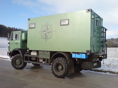

ich bin gerade am überlegen ob ich mein Ersatzrad (12.00R20) beim Mercur hinten unter dem Rahmen verstaue.
So ähnlich wie hier:
oder hier:
Der Böschungswinkel verschlechtert sich dadurch etwas, aber ansonsten scheint mir der Platz ideal (niedriger Schwerpunkt, Rad ist aus dem Weg).
Daher die Frage: Hat jemand Bilder, Skizzen, Tipps ... wie man solch einen Halter am geschicktesten konstruiert und am Rahmen befestigt?

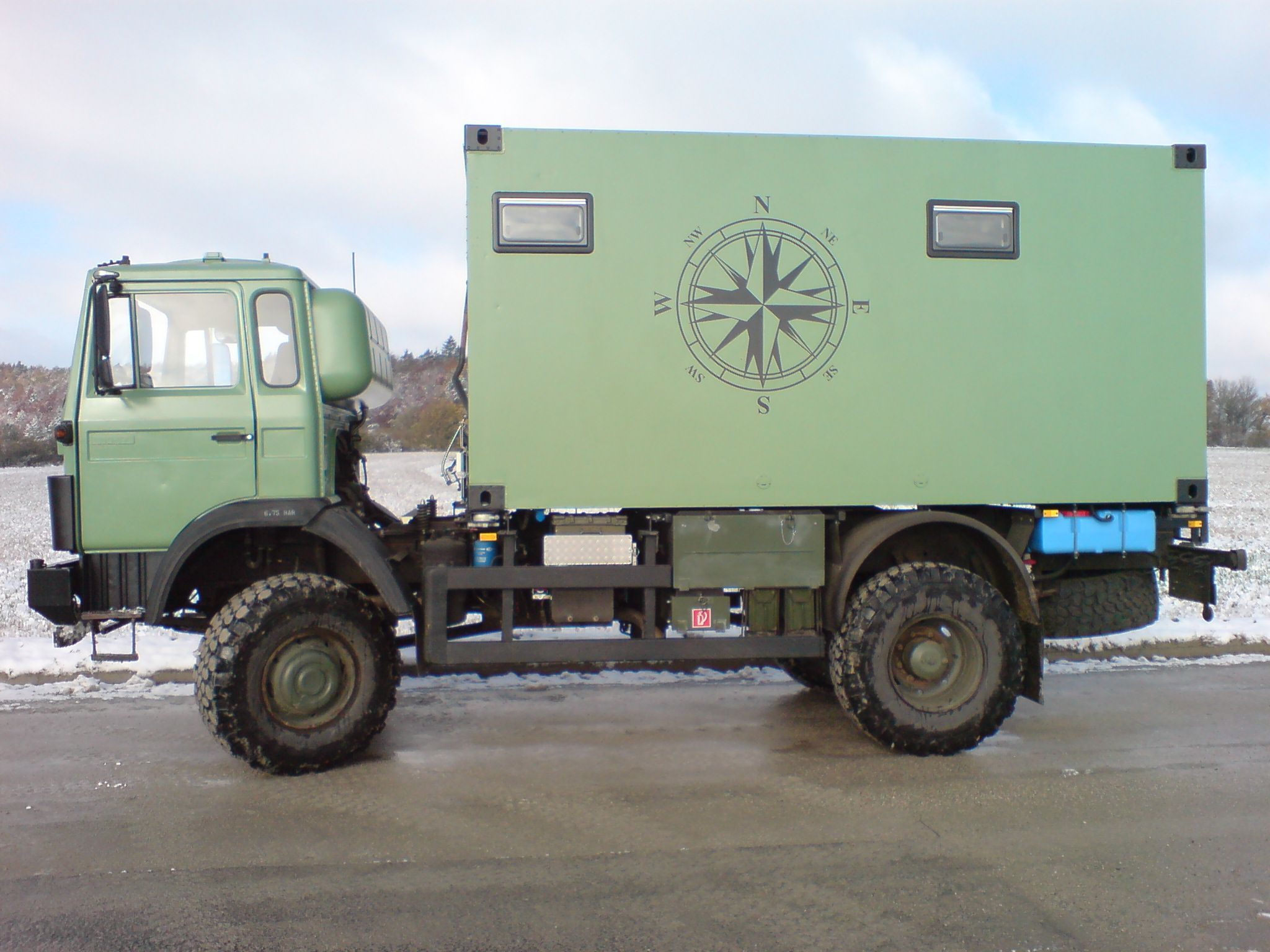

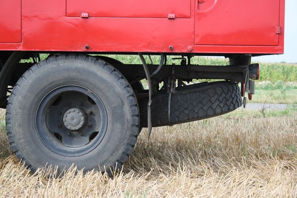

Moin !
Die Bilder am Anfang sind aus einem anderen alten Beitrag kopiert, in dem es auch schon um die Ersatzradhalterung ging.
Der rote Magirus ist meiner und ich kann ja mal beschreiben was die Idee bei der Sache war.
1. - Zwischen Fahrerhaus und Koffer kommt nicht in Frage, wegen Ersatzrad soll mein Fahrzeug nicht einen halben Meter länger werden.
2. - Wir hatten das Ersatzrad dann für einige Jahre im Kofferaufbau, aber der Platzverbrauch und die Aktion es dort bei Bedarf wieder rauszubekommen war nicht so toll.
3. - Die Halterung hinten unter Rahmen wie sie nun auf den Bild zu sehen ist, ist eine Maßanfertigung. Das Rad muß leicht schräg gelagert sein um weiter Richtung Achse montiert zu werden, sonst würde es hinten weiter hinausragen als der Kofferaufbau.
Die Lagerung verbessert außerdem noch den Winkel.
4. - Die Winde zum Rad heben geht nicht zur Seite, denn da sind die Staukästen. Das Windenseil führt nach hinten raus. Dort ist eine Lagerung eingebaut auf die die Winde bei Bedarf aufgesteckt wird. Das Rad wird einfach nur hochgekurbelt und an eingebauten Radbolzen fixiert.
5. - Für normalen Geländeeinsatz ist das völlig ausreichend. Da wir in den nächsten Jahren kein extremes Gelände fahren, ist das für uns die optimale Lösung.

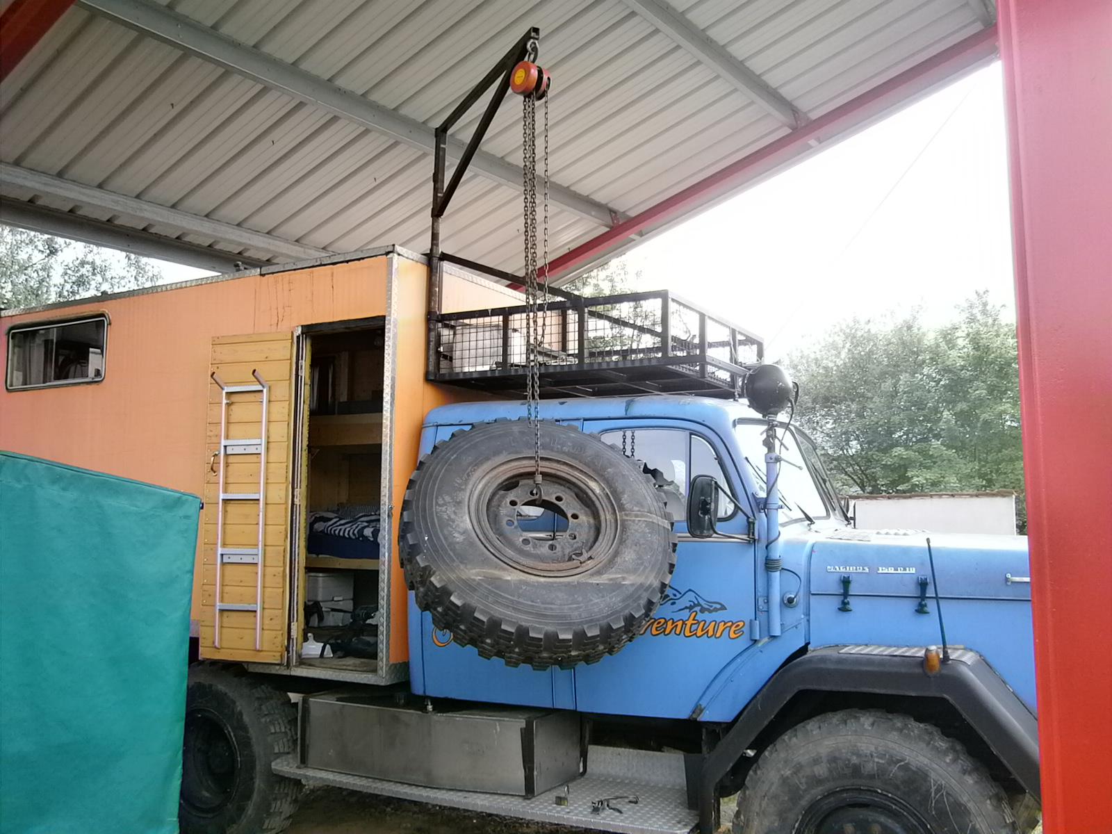

Diese Lösung hatte ich Zuerst (siehe Bild):
Mit dem Flaschenzug bekommt man das Rad auch alleine problemlos Hoch bzw. Runter. Soweit so gut.
Allerdings wirkt sich das Rad (~140kg) zusammen mit dem hohen Koffer negativ auf den Schwerpunkt und das Fahrverhalten aus. Ausserdem hab ich bedenkten das der Halter auf dauer nicht wirklich Pistenfest ist. Deshalb hab ich das Rad zur Zeit im Koffer liegen. Vom Schwerpunkt her ist das schon besser, aber es stört dort, nimmt Platz weg, usw. Eine Montage an der Kofferrückwand ist aus versch. Gründen (Heckklappe, ...) auch eher schwierig, deshalb soll das Rad jetzt unters Heck.
150erGKW hat geschrieben: 3. - Die Halterung hinten unter Rahmen wie sie nun auf den Bild zu sehen ist, ist eine Maßanfertigung. Das Rad muß leicht schräg gelagert sein um weiter Richtung Achse montiert zu werden, sonst würde es hinten weiter hinausragen als der Kofferaufbau.
Diese Lösung scheint auch für mich Ideal zu sein.
@150erGKW: Hast du evtl. noch ein Detailbild von dem Halter bzw. wie/wo ist er am Rahmen befestigt?
Grüße Felix

Der Halter ist im Rahmen an den beiden Querstreben befestigt, die davor die Feuerwehr Tankaufbaulagerung gehalten haben.
Bild ist nicht so einfach, weil da alles verbaut ist, schwierig zu machen.
Hier kommt noch eins :
Halterung andere Seite

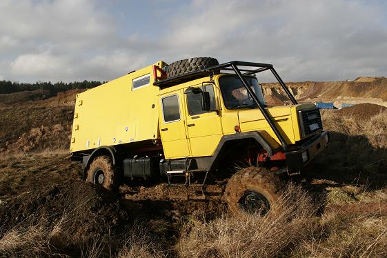

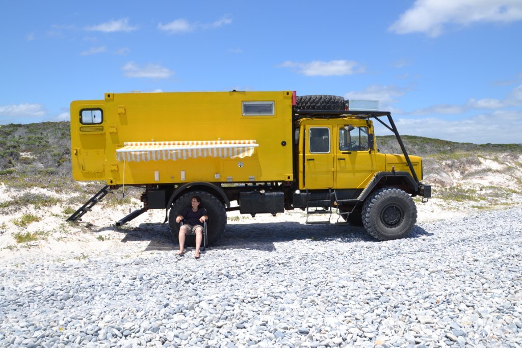

also, ich habe mein Ersatzrad auf dem Dach, ist ein 16.00 R 20, teilweise hatte ich sogar 2 dabei, mir sind keine negativen Eigenschaften beim Fahren aufgefallen!
Auch bewege ich mein Auto regelmäsig im Gelände und umgefallen ist er auch noch nicht!
Der Dachträger sollte halt stabil gebaut sein und sich möglichst am Fahrzeugrahmen abstützen.
Achja, der Reifenwechsel ist auch kein Problem, macht meine Frau! :D :D :D

#22 Beitrag von Maggus » 2013-01-01 9:42:31
bei meinem Mercur hatte ich das Ersatzrad auch am Koffer hinten befestigt, ich hätte wetten können, dass der Träger den ich da gebaut hatte ewig hält!
Die Pisten Afrikas haben mir gezeigt dass es nicht so ist und ich habe mein Ersatzrad verlohren!
Wenn Ersatzrad am Heck und längere Pistenstrecken geplant sind, dann nach Möglichkeit das Rad auf den Rahmen abstützen, die Beschleunigungen, die am Heck wirken sind gewaltig und haben schon viele Ersatzradhalterungen zerlegt!!
Jetzt noch mal die Frage an die Fraktion, die das Ersatzrad auf dem Dach haben:
Merkt ihr wirklich eine Veränderung des Fahrverhaltens?
Ich finde, da wird immer so super herum theorisiert, Schwerpunktveränderung,...,wir reden aber hier über ein Ersatzrad ( 200 kg ) und dass bei einem Fahrzeug das für 17 Tonnen, plus reichlich Reserven ausgelegt worden ist ( so zumindest bei mir ).
Die Schwerpunktverschiebung dann auch nur so ~ 1,2 meter ( geschätzt von Mitte Heck bis zum Dach, beim KAT, der ja extrem auf Gelände getrimmt ist, ist es noch viel weniger), wie gesagt, ich merke da garnichts und ich behaupte mal, mein Auto gut zu kennen, denn ich fahre schon recht häufig damit herum und auch nicht unbedingt auf guten Wegen.

#23 Beitrag von Uwe » 2013-01-01 13:53:57
Hallo Markus,
sicherlich hängt es vom Fahrgestell ab, ob ich einen höheren Schwerpunkt bemerke oder nicht. Beim A-L28 ist es z.B. deutlich zu spüren, ob auf dem Kofferdach 200 kg mehr oder weniger wohnen. Aber unabhängig davon, ob ich des merke oder nicht, der Schwerpunkt geht nach oben und auch ein 170-23 fällt mit dem E-Rad auf dem Dach eher um als mit dem E-Rad auf dem Rahmen - Physik ist halt fahrgestellunabhängig ;)

#24 Beitrag von akkuflex » 2013-01-01 14:09:30
Geht nicht immer von der ideallößung aus.
Schraub das Ding unters heck und mach ne Aluplatte drunter (gegen aufschlitzen)
Und wenn du aufsitzt dann isses halt so. Deine 12er mil werden dich bei verlust nicht ruinieren.
Meist funktionieren die einfachen Lösungen am besten.

#25 Beitrag von Maggus » 2013-01-01 14:19:37
Hi Uwe,
klar hast du recht, dass ein Auto ehr umfällt, wenn das Ersatzrad auf dem Dach ist, anstatt unter dem Rahmen, nur denke ich mal, ist der Unterschied gar nicht so groß wie es immer so behauptet wird.
Also. beim nächsten Treffen wird es ausprobiert, damit die Theorie ein Ende hat!
Markus

#27 Beitrag von MarkusG » 2013-01-01 22:10:45
Hallo Felix
Wie beim Mercedes 1017 ist das Ersatzrad auch beim IVECO 110-17 hinten unter dem Rahmen.
Ich fahre damit nicht nur auf Feldwegen, sondern Off-Road und hatte damit noch keinen Bodenkontakt.
Es kommt natürlich auf die Reifengröße und Bodenfreiheit an.

#28 Beitrag von Flammkuchenklaus » 2013-01-02 8:37:48
Schau mal ob die untere Kante des E- Reifens von der Aufstandsgläche zu Unterkante Fz.Heck eine Linie bildet mit einem Winkel von 45 Grad(100% Steigung) oder besser zur Fahrbahn,und die Unterkante Reifen höher als min. über der Differenzialmitte der Hi.Achse.
Damit kommst du gut klar.

#29 Beitrag von captain T » 2013-01-02 11:07:31
Wenn´s nur darum geht auch einen Heckträger zu haben - da gibt´s auch Kombinationsmöglichkeiten mit der Heckmontage. Schau mal hier...
