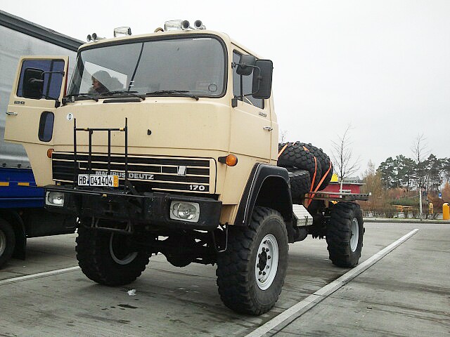

Bin jetzt an der Konservierung des Rahmens usw. am werkeln. Der Koffer ist noch nicht drauf, sodaß ich überall eigentlich ganz gut dran komme. Der Gang durch die Waschstrasse hat noch nicht den gewünschten Erfolg gebracht. Überall hängt noch die eine oder andere "Fettnase", oder loser Farbrest dran, trotz Vorbehandlung mit Kaltreiniger. Um alles mit Pinsel, Verdünner und Flex vorzubehandeln bin ich zu faul und suche nach einer anderen, gründlicheren Methode. Der Rahmen usw soll anschließend mit 2komp-Epoxy gepinselt werden (mmh, nun also doch Pinsel? *schmunzel*)
In einigen Oldtimer-Foren habe ich von der Methode gelesen, alles mit Trockeneis "strahlen" zu lassen. Die Teile auf den Bildern sahen hinterher fast wie neu aus und man konnte danach gut sehen, wo nach was zu "verbessern" ist, bzw wo "Handlungsbedarf" besteht. Hat das schonmal jemand gemacht, oder kennt jemanden einen der einen kennt, der das schonmal gemacht hat? Was würde sowas wohl so zirka kosten können / dürfen?
So, nun nochmal ein Bild vom "neuen", gemacht bei der Abholung

Boh eyh, die Teile sehen ja echt aus wie neu. Ich glaube ich werde bei der Firma mal anfragen was so ein Fahrgestell kosten könnte, alleine die Anfahrt würde bis zu mir in die Halle, in Stuckenborstel, bei Bremen schon bei 290,00 Euro liegen ...aber schön sieht`s trotzdem aus.
