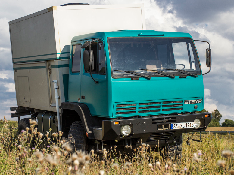

Um der Sache einen Abschluss zu geben:
Am vergangenen Wochenende die vorhandene Kabine aufgesetzt, gestern Führerschein bestanden und dann die erste Ausfahrt zur Waage gemacht.
Fazit: Mit Ersatzrad + Kran, 90 KG Versorgungsbatterie, E-Winde, leerem Tank und ausgeräumter Kabine (Schränke leer, keine Polster) zeigte die Waage 6500 KG, davon 2700 auf der HA. Bleibt uns also bis zur magischen 7,5-To-Grenze noch eine Tonne Zuladung für 300 l Diesel im Tank, Anbauteile-Kleinkram, und Staugut von Buch bis Bett. Das wird passen.

verdammt gute Wahl. Der Wagen kann richtig was....
Ich hab bei der Farbe erstmal kurz schlucken müssen aber das ist trotzdem ein richtig geiler LKW.
Glückwunsch und Grüße

#22 Beitrag von lura » 2013-08-10 0:42:24
Gute Entscheidung. Viel Spaß mit dem Steyr
