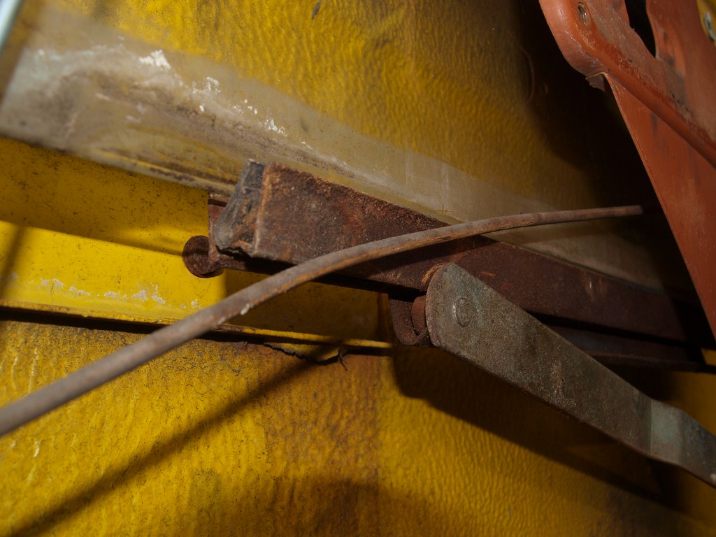

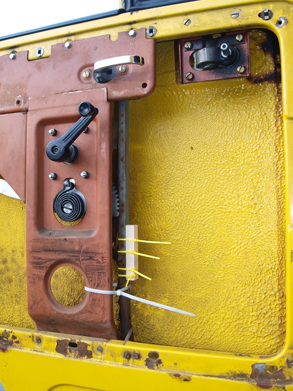

Ich hab mal die Türverkleidung abgebaut :eek: Da ist dringend Handlungsbedarf
Gefunden hab ich hier die senkrechte Scheibenführung http://www.sattlershop.de/product_info. ... tange.html aber wo bekomme ich die Klemmschiene unten an der Scheibe ?
Hat da wer schon mal eine Quelle für aufgetan oder was passt von welchem PKW/LKW ?
Das Disaster ,die Klemme für die Scheibe ist durchgerostet

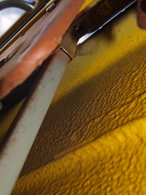

Von der Schanierseite nach oben fotografiert

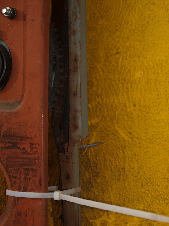

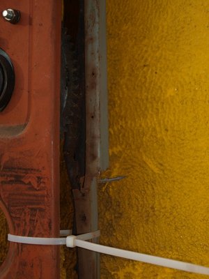

Führung durchgerostet

Ich fahre seid ca. 13 Jahren mit dem Provisorium, dass ich die verrostete untere Klemmschiene komplett entfernt und den Schlossschrauben ähnlichen Nopsi durch eine längere Schraube ersetzt habe.
Die Schraube läuft jetzt also beim Kurbeln direkt am "nackten" Glas der Fensterscheibe lang und schiebt die Scheibe dabei hoch.
Der einzige Nachteil ist lediglich, dass beim Herunterkurbeln die Scheibe nicht mehr automatisch nach unten gezogen wird sondern lediglich der Schwerkraft folgt. Verklemmt sich dabei die Scheibe, muss man ein wenig dagegen schlagen, bei der Fahrt sorgen die natürlchen Vibrationen schon dafür. Die Filze der Führung sitzen allerdings alles andere als stramm.
Da ich bei meinem Fahrzeug den Normalbetrieb nicht kenne, habe ich mich an die Bedienung gewöhnt. Die Glasscheibe hält das bislang ohne Murren aus.

Tja Jungs da müssen wir uns wohl anstrengen :D So wie ich das sehe sind die senkrechten Führungen der Scheibe durchgehend bis oben .Hier sollte das verlinkte Profil helfen .Nu bleibt noch die Führung untem an der Scheibe , auf der Beifahrerseite hab ich schon mal experementiert .An den beweglichen Arm einen U-Förmiges Kunststoffteil gebaut , die Scheibe liegt in diesem Teil auf .Das hat aber einen Nachteil ,die Scheibe kann aus dem U-Profil rutschen , ich werd mal lange Blech laschen anschrauben die das raus hüpfen verhindern.Fenster runter kurbel geht in etwa so : Kurz kurbeln bis die Finger zwischen Scheibe u. Rahmen passen ,nu Finger dazwischen stecken und mit Druck u. Kurbelbewegung Fenster runter bewegen.
Das muss noch verbessert werden

#6 Beitrag von magskipper » 2012-11-18 19:14:15
bei mir habe ich das auch alles schon neu gemacht
die senkrechten fensterführungen sind nicht durchgehend bis oben.
sie sind oben gesteckt und unten mit je zwei M4 schrauben verschraubt.
du siehst auf denem zweiten bild wo die senkrechte schiene gesteckt ist.
die schiene unten, in der das fenster geklemmt ist, kannst du dir einfach aus zwei passenden kleinen u-profilen selbst schweißen.
dann scheibe mit gummiunterlage und sika verkleben. ist keine große sache.
was noch wichtig ist:
die stellung der scheibe wenn sie ganz eingefahren ist und die fensterschachtabdichtung.
hast du unten einen anschlag/winkel der das herunterkurbeln der scheibe begrenzt ?
wenn nicht bau dir einen.
wenn ja, solltest du ihn so ändern das die scheibe nicht weiter als bis zur unterkante der fensterschachtabdichtung fahren kann.

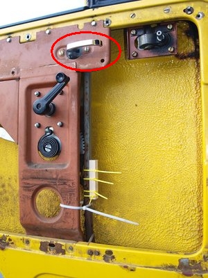

Ich habe in meiner Beifahrertür das Problem daß der innere Handgriff zum Türöffnen gebrochen ist (das Aluguß-Gelenk).
Zur Verdeutlichung hab ich mal das Bild vom Garfield geklaut (tschuldigung) und rot markiert was ich meine.
@ Jerrari: Du hast erwähnt, daß Du mehrere Türen auf Lager hast. Magst DU mir einen intakten Türgriff verkaufen?
Gruß Alex.

Hallo Alex, Du kriegst ne PN

#20 Beitrag von magskipper » 2012-11-21 1:50:06
Garfield hat geschrieben: Hi Andy , danke für´s raus suchen aber sag mal die Fensterführung ist ohne das Blech aus herum ? War das Blech bei Deinem LKW noch okay ? Bei mir ist es durch gefault , allein das Gummi hilft mir nicht . Bei dem von mir verlinkten ist das Blech incl. Heut im Baumarkt ist mir noch eine Idee gekommen ,die Halterung unten an der Scheibe müßte man gut aus einem Schubladenauszug basteln können .Oben drauf ein U-Profil , das dann mit dem Auszug verschweissen .Muß mir das noch mal ansehen.
ja die fensterführung ist ohne blech. bei mir waren die bleche selbst noch zu retten.
für die klemmschiene habe ich ein stahl u-profil genommen in das der 'kopf' passt,
einen passenden flachstahl reingesteckt und es mit dem hammer oben und unten ein stück umgeklopft.
also ein c profil daraus gemacht damit der kopf nicht raus kann.
dann auf ein anderes u-profil, das für die scheibe, stehend drauf geschweißt.
das von dir verlinkte fensterführungsprofil würde bei mir nicht passen.
mein gummiprofil ist wirklich/gemessen 14mm breit und geht schon so streng in die türen
das es fingerkrämpfe beim einbauen verursacht. ein 15mm profil mit stahl einlage würde ich nicht reinbekommen.
ich hatte ein metallverstärkes profil das kleiner war zum test.
das hatte mich nicht überzeugt da es die scheibe nicht genau bzw. für meinen geschmack zu wenig klemmte/führte.
es ist schwierig ein gut passendes profil zu finden. ich hatte ungelogen an die 10 muster.
die scheibe ist etwa 4,7 mm dick. das profil das ich jetzt nutze ist angegeben mit 5 mm innenmaß.
als ich es auspackte legte ich es erstmal auf die seite da es im nicht eingebautem zustand über 6 mm innenmaß hat.
wenn es aber drin ist passt es optimal.
andere profil hingegen, die erstmal einen vielversprechenden eindruck machten, waren unbrauchbar weil sie nicht abdichteten oder z.B. die scheibe zu streng führten usw. usw.
bedenke auch das du die unteren senkrechten führungsschienen ja wieder anschrauben musst.

hier noch ein paar bilder vom 'fensteranschlag' und der schachtdichtung alt und neu
ganz unten das fenster in max eingefahrener/offener position. man sieht es dichtet jetzt außen schön ab.
auf der äußernen blechkante der tür habe ich ein kleines kantenschutzprofil
- sieht gut aus
- verhindert das eindringen von was auch immer zwischen dem doppeltem türblech
- ist gut mit der fensterschachtabdichtung zu verkleben
- erhöht dan anpressdruck der fensterschachtdichtung an die scheibe
- macht die tür bequemer als armablage
auf dem bild von unten nach obern also
- kantenschutzprofil
- fensterschachtabdichtung
- scheibe
alles mit sika dicht verklebt, besonders die kanten
die türverkleidung ist bei mir holz mit leder bezogen
