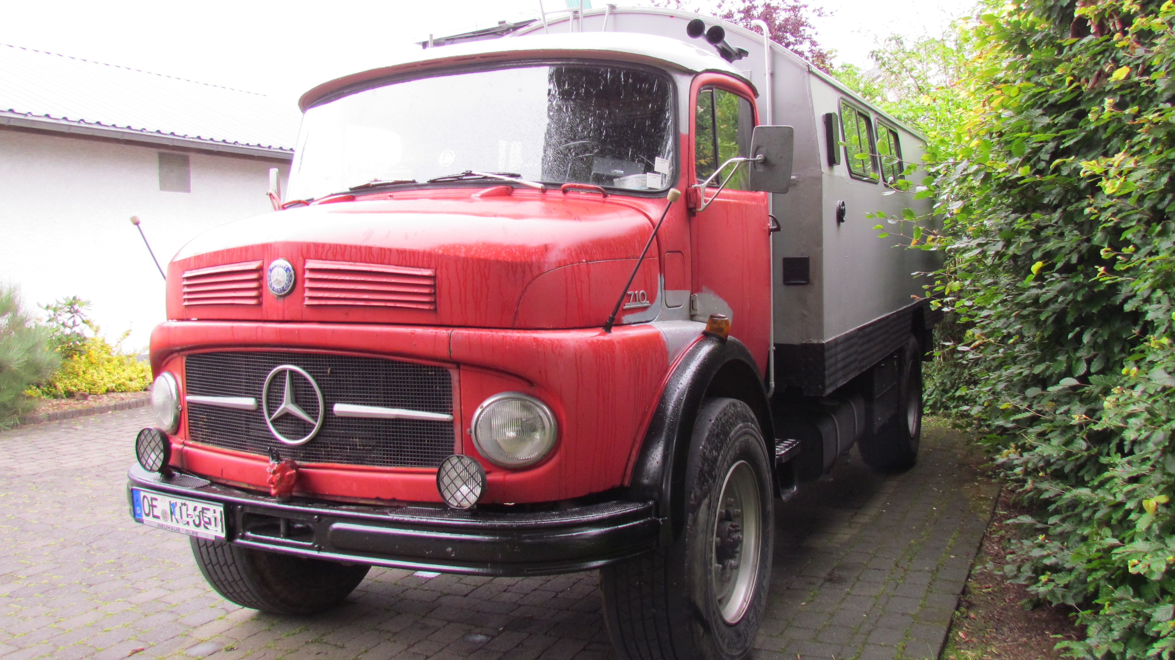

der 200 Liter Tank vom MAN passt wunderbar
(hier noch mit rotem Führerhaus)
Muss mal sehen ob ich noch bessere Fotos habe.
Den Tank für die andere Seite habe ich schon liegen, 400 Liter reichen mir.
Gruß Kai-Uwe
