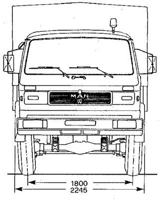

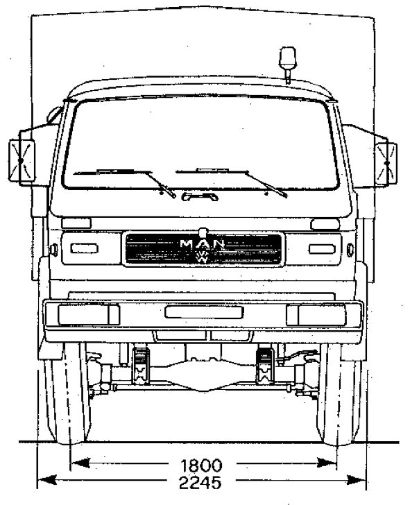

Ich habe da eine sehr schmale Torhauseinfahrt!
Kann mir jemand sagen wie breit das Fahrgestell und Führerhaus und was die breiteste Stelle ist?

mit eingeklappten Spiegeln 225cm breit.Saimn hat geschrieben:Hi,

Re: VW Man mit 200 PS + X?
Moin Simon,
so sieht´s aus:
viele Grüße aus Hamburg
der landyfahrer

... Achtung, Koffer oder Pritsche ist gerne mal breiter als das Fahrerhaus ...
