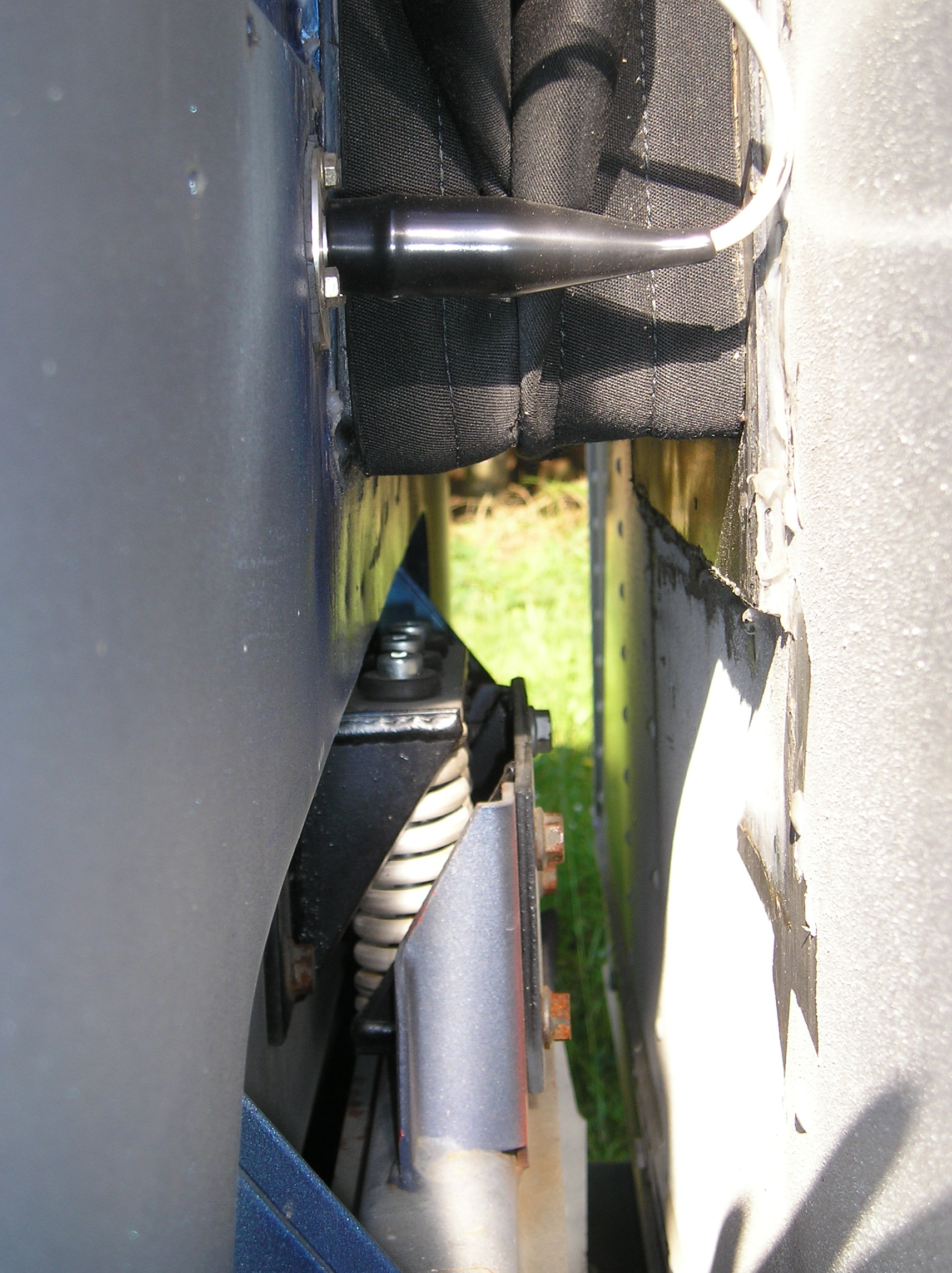

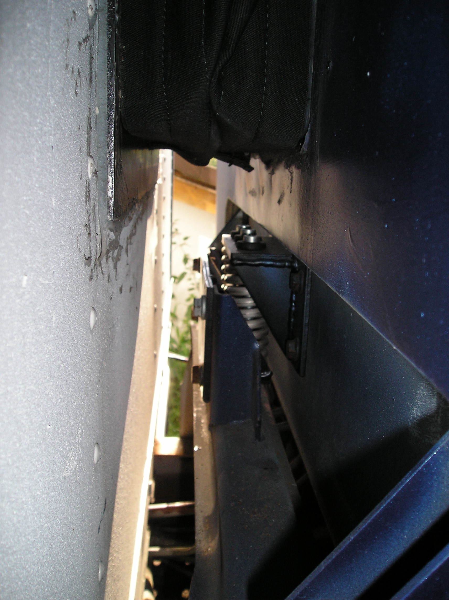

Re: Gummiklotz Fahrerhauslagerung am 170er Hauber
Hallo Oliver,
das Teil von Magirus ist eine Fehlkonstruktion!
Auf den Bildern unten siehst Du wie es besser geht.
Ich habe die vorhandenen Stahlplatten vom Gummi befreit und dann Bleche dran geschweißt.
Diese Halterung baust Du 2 mal.
Die Federn sind von Gutekunst aus dem Katalog.
Da müsste ich mal den Typ raussuchen.
Durch die Federn und die Bleche sind Schrauben durchgesteckt damit die Federn sich nicht aushängen.
Die Federn sind durch kleine Zylinder innenzentriert.
Wenn man die Halterung etwas anders baut könnte man oben auch noch Federn draufsetzen damit das Fahrerhaus ausfedern kann; so kann es nur einfedern.
Ich habe mit den Federn mein Fahrerhaus etwas höher gesetzt wegen der großen Reifen. Dadurch habe ich die Klötze unter den Federn (am Fahrwerk) gespart.
Ralf
Ralf
Hallo Ralf,
sieht gut und simpel aus. Waren bei Dir keine Stoßdämpfer verbaut oder hast Du die weggelassen?
Aber:
Was ist mit einer Anschlagbegrenzung? (Gummipuffer? )
Muss das Fahrerhaus nicht auch in Querrichtung geführt werden?
Weißt Du wie schwer das Fahrerhaus hinten ist bzw. wie stark die Federn sein müssen?
Danke schonmal für Deinen Vorschlag, werde das mal in dieser Richtung weiterverfolgen.
Aber:
Hallo Oliver,
Stoßdämpfer habe ich auch, die sind seitlich montiert und sind noch die originalen.
Diese Halterung ist in der Mitte vom Fahrerhaus.
Es gibt keine Anschlagbegrenzung, eventuell gehen die Federn auf Block, ist mir aber noch nie passiert.
Diese Halterung wird nun seit über 50 Tkm durch die Gegend gefahren, bisher ohne Probleme.
Fahrerhausführung in Querrichtung habe ich nicht.
Ich hatte damals die Federn auf 500 kg ausgelegt, hatte zwei verschiedene Federsätze bestellt und ausprobiert.
Die ersten waren zu weich.
Wenn Du mir Deine E-Mail Adresse gibst kann ich Dir die Zeichnung der Halterung mailen.
Ralf
Ralf
