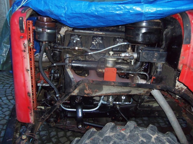

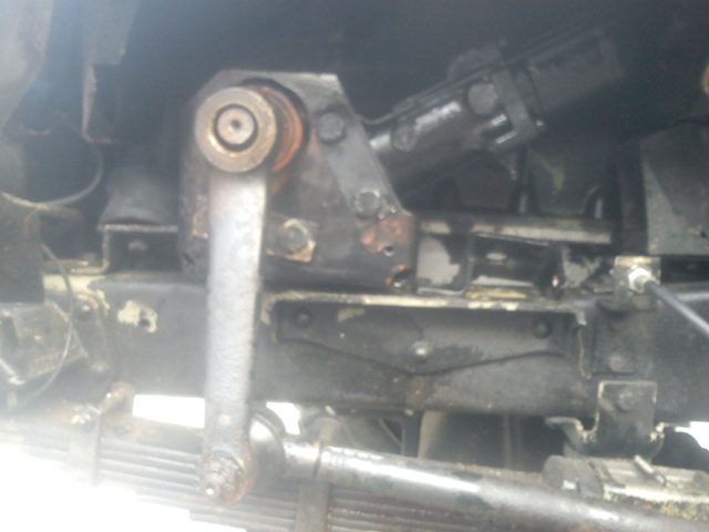

Meine hat iorgendwann ein Feuerwehrhäuptling in Auftrag gegeben und dürfte der Deinen ganz gut entsprechen, mein Lenkgetriebe steht aber schon mal 5-10 cm weiter hinten, die Schubstange ist wohl kürzer. Fotos kommen per Mail.
Grüsse ... Simon

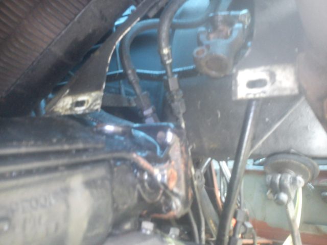

Re: Servolenkung/Lenkgetriebe Deutz Mercur 125
ich kenne die Lenkungen so wie in deinem unteren Bild: ganz bis an den Senkrechten Teil vom Motorlager-Blech.
Gefrickel und Gebastel gehört wohl dazu

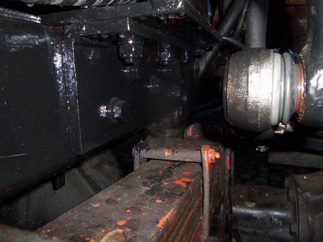

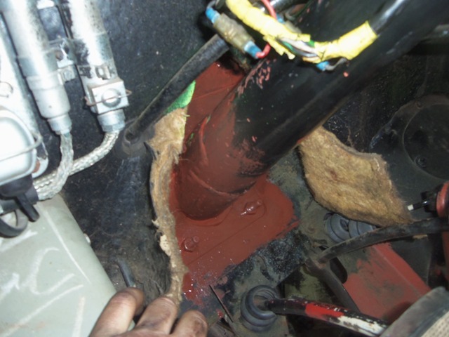

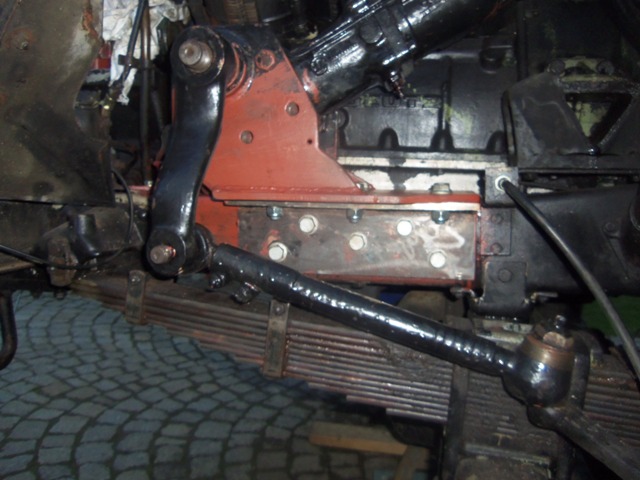

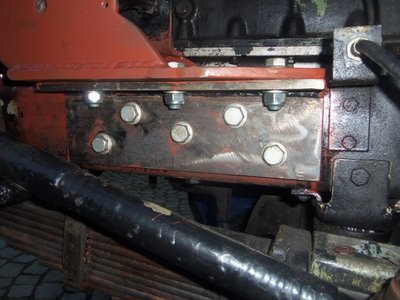

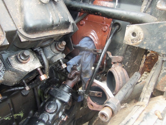

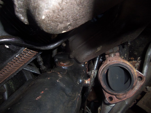

Hab heute mal die Lenksäule umgebaut und die Konsolen für das Lenkgetriebe gebaut.
Passt soweit eig. alles recht gut.
Der Kollisionspunkt vom Druckanschluss des Lenkgetriebes mit der Ansaugbrücke bleibt aber bestehen.
Hier muss ich die Ansaugbrücke geringfügig ändern.
Eine passende Lenkstange lasse ich bei http://www.gelenkwellen-mueller.de anfertigen. Dauert eine Woche und ist mit rund 250 Euro erschwinglich.
Wen es interessiert, hier ein paar Bilder.

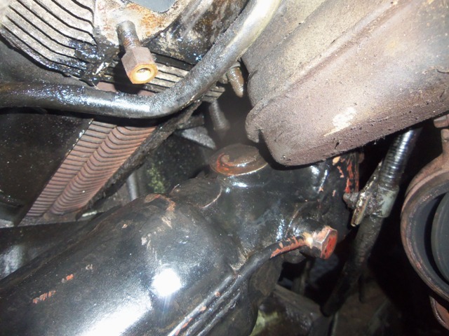

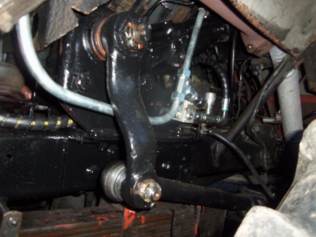

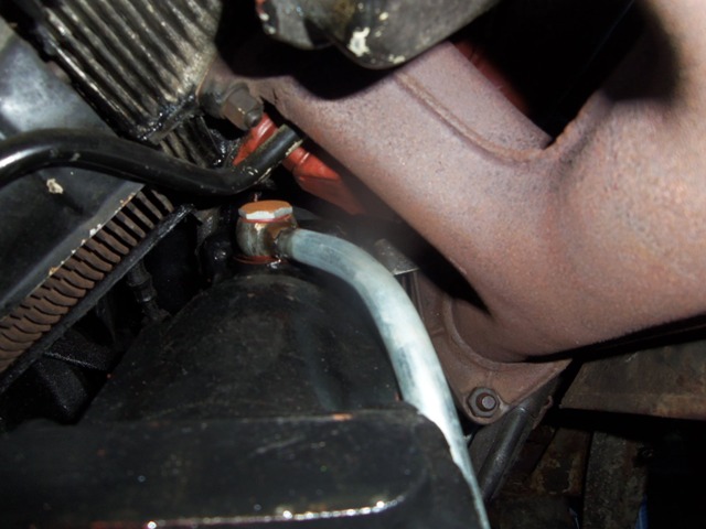

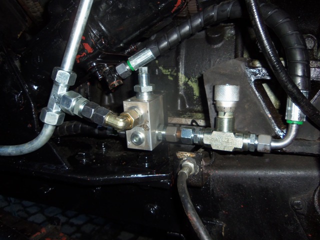

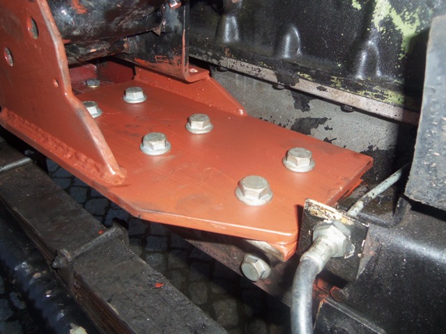

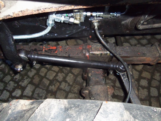

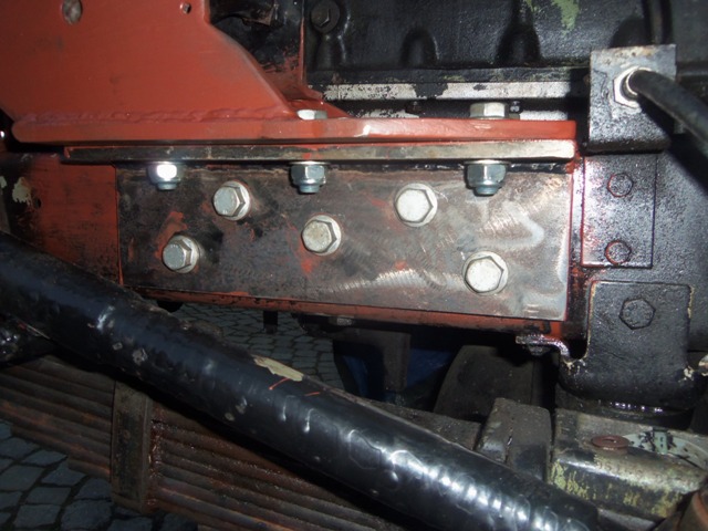

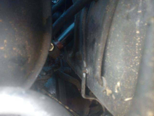

Die Servo ist nun endlich drin, angeschlossen und funktioniert prima.
Es macht echt Laune den Mercur mit den 16er Reifen zu fahren und ganz entspannt mit einer Hand zu rangieren.
Gerade bei Spurrillen etc. ist die Servolenkung auch ein massiver Sicherheitsgewinn. Das Lenkrad verreißt es kaum noch, die Finger bleiben heile.
Was bei dem Einbau gemacht werden muss:
-zuerst viel Baufreiheit schaffen (Kotflügel + Seitenwand ab, Ansaug und Abgaskrümmer entfernern, Luftfilter weg, Druckluftgeöns weg, diverse Bleche weg, Rad runter,...
-Luftpresser mit Servopumpe einbauen
-Luftpresser an die Druckölleitung anschließen, Rücklaufleitung nicht vergessen.
-Neue Konsolen zur Befestigung des Lenkgetriebes bauen
-Neue Lenkschubstange besorgen (bei mir 500mm mit 2 verschiedenen Kugelköpfen 24/26 + 20/22)
-Ansaugkrümmer beim letzten Zylinder links abflachen (unten ca. 2cm entfernen)
-Lenksäulendurchtritt etwa 5-7 cm tiefer setzen
-Lenksäule kürzen
-DBV + Drosselventil verbauen
-diverse Schläuche + Rohre + Kupplungen + Verschraubungen
-... etwa 2 Monate Feierabendarbeit einplanen!!!
Wen es interessiert, hier noch die Bilder.
-Lenksäule kürzen

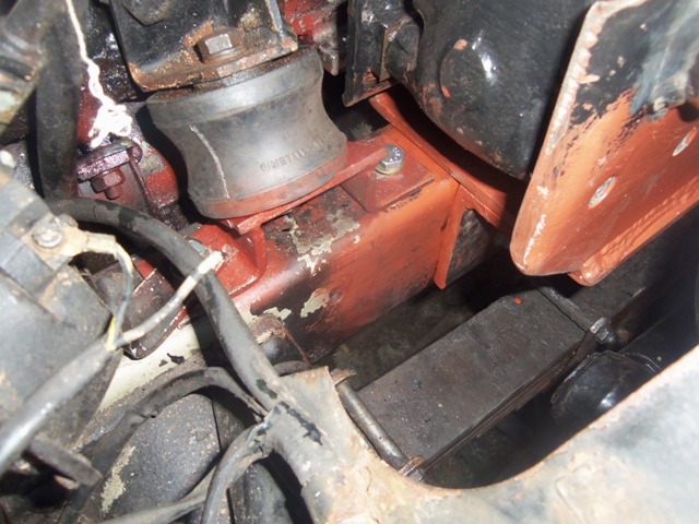

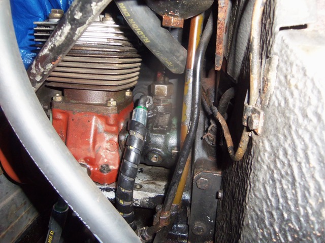

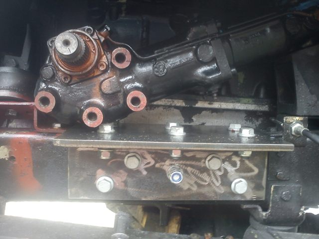

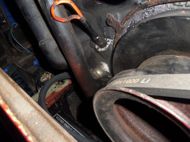

ich möchte an dieses Thema einige Bilder von meiner letztlich erworbenen Hydro/ Serolenkung zeigen, damit später der " Suchende " auch ein paar ZF Nummern und Detailbilder zum Vergleich hat.
Ausgebaut wurde es aus einem Saturn mit F6L714 AHA Motor. Es wird in einem 150D10 verbaut.
Getauscht wird bei mir:
- Luftkompressor
-Kurbelwellenkeilriemenantrieb
- Lima mit Halter -
- Hydraulikpumpe
- Vorratsbehälter
- ZF Hydrolenkung
Grüße Rene
- Luftkompressor
- Lima mit Halter -
- Hydraulikpumpe
- Vorratsbehälter
- ZF Hydrolenkung
Grüße Rene
