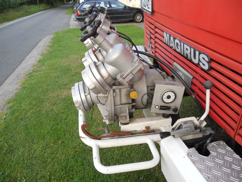

MoinMoin,
Darf ich Tüvtechnisch mein Reserverad vorn vor der Stossstange montieren wo zur Zeit noch die Vorbaupumpe montiert ist?
So wie beim alten VW Bulli üblich?

Hallo,Bodo Magirus FM 130 hat geschrieben:MoinMoin,
davon würde ich in jedem Falle abraten, weil :
1.
Du dann wahrscheinlich das Fahrerhaus nicht mehr kippen kannst.
( damit Du das jetzt tun kannst, mit Vorbaupumpe, stehen die Absperrventile ca. 40° nach Vorne gekippt )
Wenn Du das auch mit dem Res.-Rad machen willst, steht das oben ca. 1m vom Fahrerhaus ab.
2.
Nimmst Du dem Motor die dringend benötigte Kühlluft, da wäre mir das Risiko eines Motorschadens zu hoch.
3.
Die Optik ????
Rolf.

Maggi-Fan hat geschrieben: 2.
3.
Die Optik ????
Rolf.
Moin, auf unserer Russlandtour hatten wir zwei Fahrzeuge mit dem Rädchen vorne dran dabei.
Meinen ehemaligen 110-16, dem nimmst du niemals die Luft zu Kühlen wech.
Und den Axor von Mario der auch damit schon in Marokko unterwegs war, auch da wurde der Motor nicht warm.
Temperaturen lagen meistens um oder über 30°C
Aber es ist schon Blöd das man die Hütte nicht mehr kippen kann, weiter kommst du nicht mehr an den Ölpeilstab.
Ich habe damals ein Loch in die Haube geschnitten um durch den Reifen ohne Felge!! da rann zu kommen.
Das geht aber mit Felge nicht.
Die Optik ist richtig scheiße aber ich wußte nicht wohin mit dem Reifen, daher diese Lösung.
Als Notlösung für einen Urlaub würde ich es wieder machen, aber toll ist was anderes.
Gruß Michael

Okay, ich bin überzeugt! :-) Ich lass das Reserverad erst einmal wo es ist!
