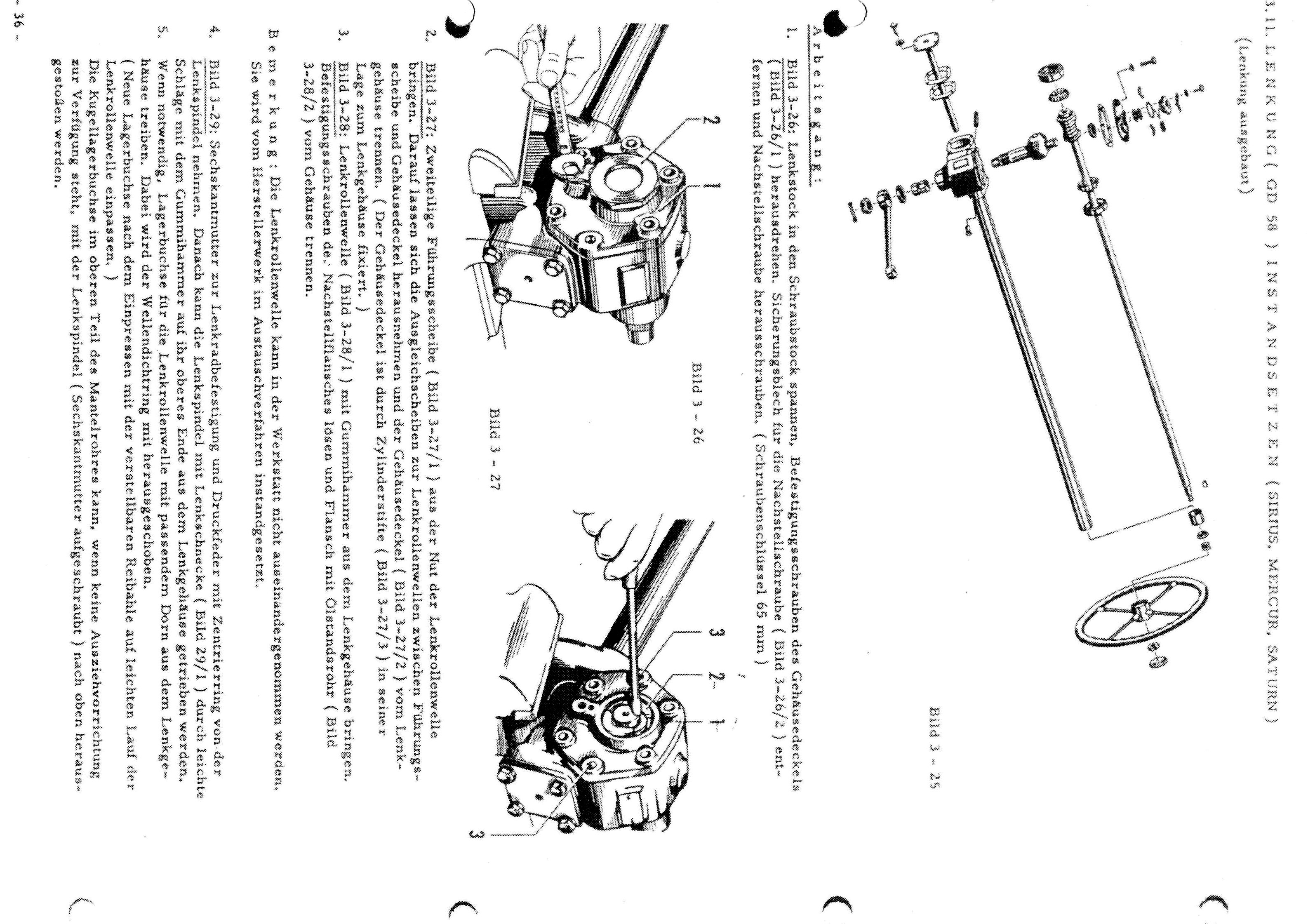

Eben hat mich der Freikletterer Mike angerufen, sein Lenkungsspiel wäre ihm für unbeleuchtete Marokkanische Eselswagen zu viel.
Das er zuerst nach der Befestigung des Lenkgetriebes auf dem Rahmen sehen soll hab ich ihm schon gesagt.

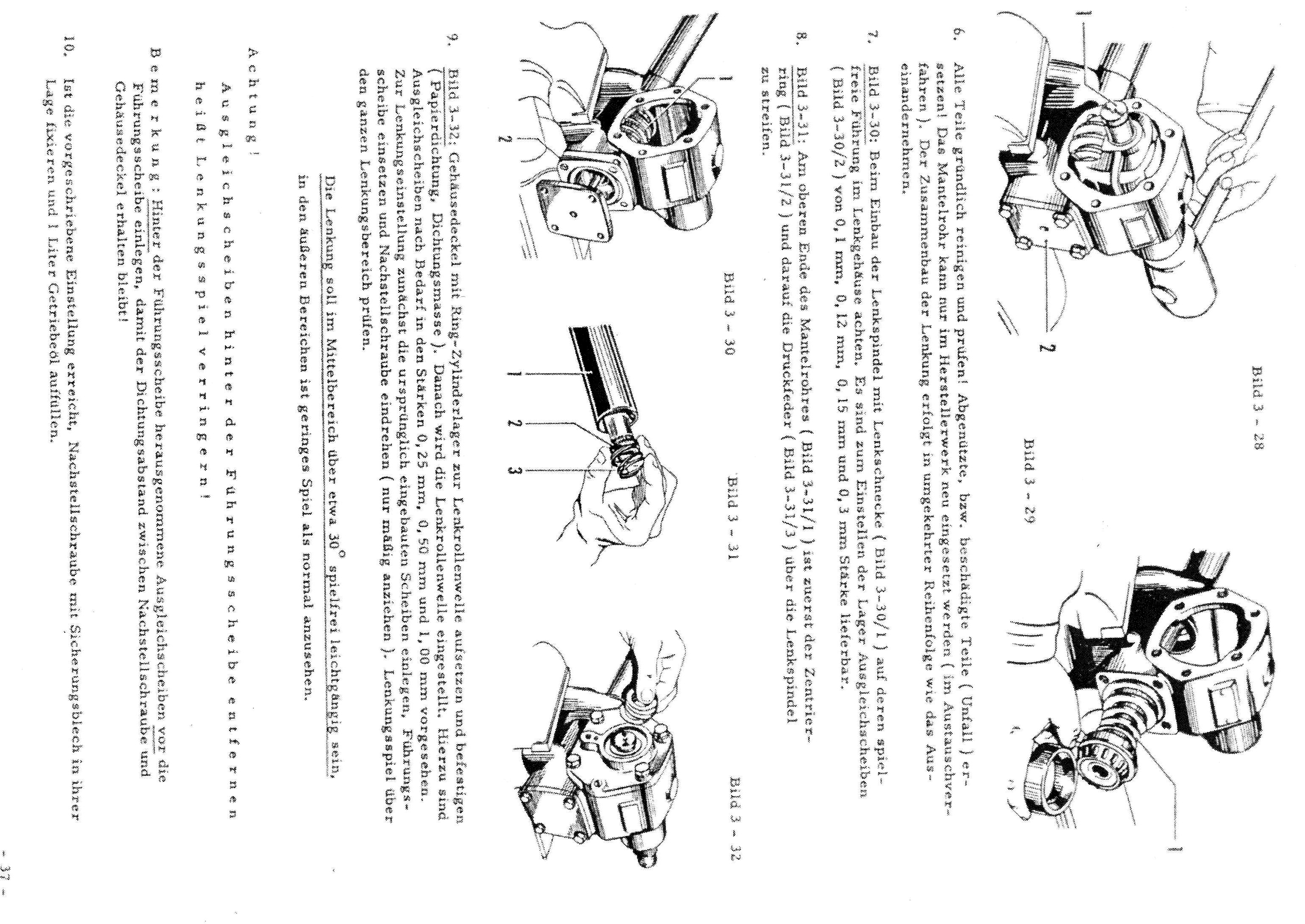

Wie versprochen die 2 relevanten Seiten aus dem WHB.
In Kurzform:
Beifahrerseitig nach Entsicherung die Nachstellschraube herausschrauben (SW65). Führungsscheibe raus, Ausgleichsscheiben von unter der Führungsscheibe nach über der Führungsscheibe umschichten. Ausprobieren, was das Spiel macht.
Grüsse ... Simon
