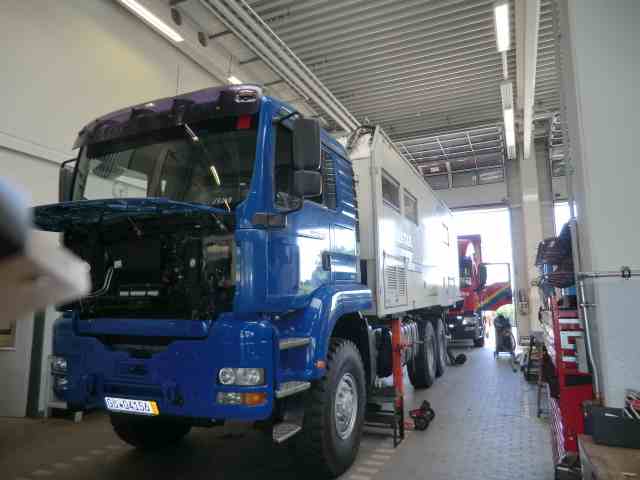

Hallo aus Dubai,
nachdem wir die gebrauchte Actionmobilkabine im ersten Schritt mit einfachen Hubstützen nicht auf die benötigte Höhe
anheben konnten um mit dem Fahrgestell drunterfallen zu können, musste dann am nächsten Tag der Kran her.
Dann ging es aber tatsächlich einfach und innerhalb von einer guten Stunde war die Kabine provisorisch auf dem Fahrgestell
befestigt.
Dann ging es ein paar hundert Meter in die nahegelegene Werkstatt.
Dort wurde jetzt der Zwischenrahmen entrostet und auf den MAN Rahmen angepasst.
Jetzt sitzt die Kabine gut auf dem Chassis.
Wir haben uns entschlossen neben der Rahmenverlängerung auf 4500 mm auch den Ueberhang um 1000mm zu verlängern, damit die Kabine
bis hinten vollständig auf dem Fahrzeugrahmen aufsitzt.
Wenn das alles abgeschlossen ist, sind die Staukästen dran.

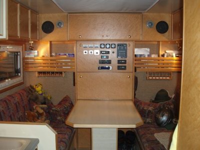

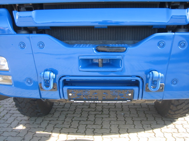

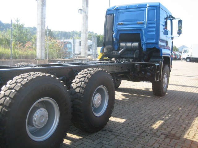

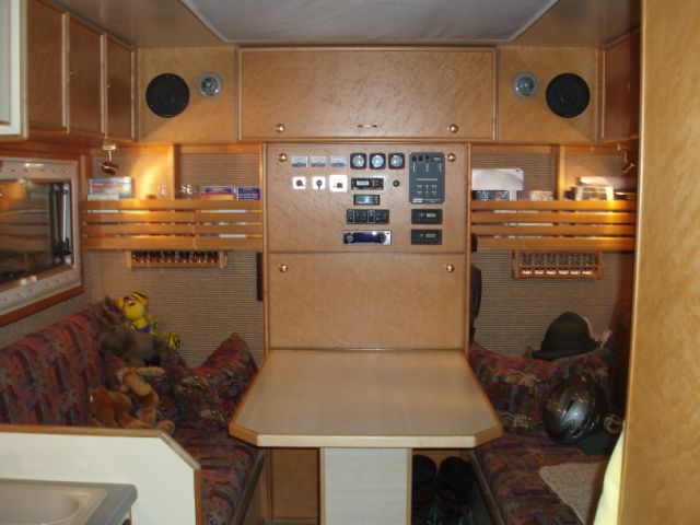

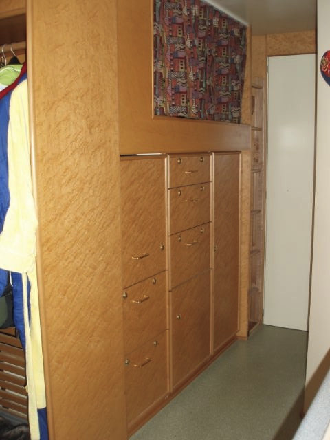

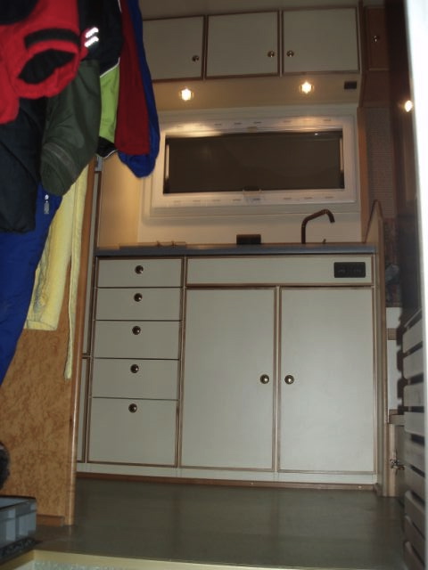

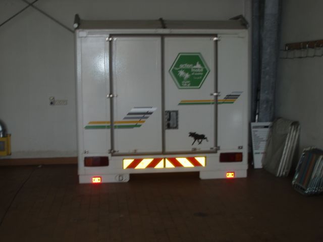

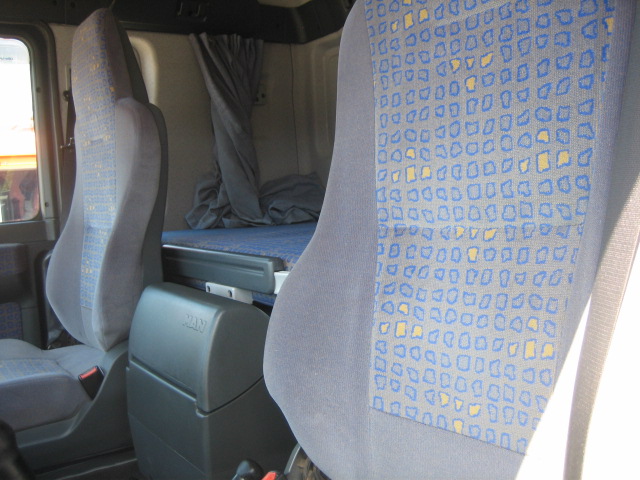

anbei ein paar Daten und Fakten:
LKW
MAN TGA 26.480, 6x6, alle Sperren, Blatt/Luft, L-Fahrerhaus mit einer Liege, hohe Bauart
Reifen 14 R 20
War eine Sattelzugmaschine mit 3600 mm Radstand (wurde auf 4500 mm verlängert)
Jetzt wird nach hinten noch um 1000 mm verlängert um eine gute Auflage für die Kabine zu bilden
KABINE:
Actionmobil Silverstar (war vorher auf einem Mercedes SK 4050 8x8 montiert - habe ich aber nie live gesehen, die Kabine war schon abmontiert)
7200 mm lang, 2500 mm breit, 2430 mm hoch, auf dem Fahrzeug jetzt ca. 3850 mm hoch)
Die Kabine ist aus dem Jahr 1994 - ich finde aber in einem sehr guten Zustand
Aufteilung:
Hinten ist ein grosses Heckbett 2x2 m davor ein Waschraum mit Dusche, WC und Waschbecken. Gegenüber des Bads befindet sich ein Etagenbett und Stauraum. auf der Fahrerseite dann eine grosse Küche mit hoch gesetztem Kühlschrank, Backofen, Cerankochfeld, etc.. Davor befindet sich dann die Sitzgruppe. Wir werden auf zwei Etagenbetten umbauen und unterhalb des Bettes eine Garage installieren. Ausserdem werden Heizung - (Fussbodenheizung und Konvektoren), Wasseranlage und Elektrik auf den neusten Stand gebracht. Den SET ZEISE Camino 8 Dieselgenerator wollen wir überholen und erhalten. Die Solaranlage (8 Paneele) ebenfalls. Die Möbel werden weiss umlackiert und mit Edelstahlschlössern ausgestattet.
Wenn die Kabine jetzt mal fix auf dem Chassis montiert ist, sind als erstes die Stauräume unterhalb der Kabine dran.
Liebe Gruesse
Andreas
LKW
Reifen 14 R 20

Wirst Du die Seitz-Fenster in Deinem Luxusliner drin lassen?
Re: Der erste Schritt ist fast geschafft... MAN TGA 6x6
nein. Wir werden die Seitz Fenster gegen KCT Fenster austauschen.
Auch der Actionmobilkuehlschrank, die Actionmobiltiefkuehltruhe, alle Anzeigepaneele, das Victron Ladegeraet, die vorhandenen Batterien, das Ceranfeld und der Microwellenbackofen werden ausgetauscht. Das ist zwar alles noch gut aber das Fahrzeug soll uns noch lange Freude bereiten.
Liebe Gruesse
Andreas
Liebe Gruesse

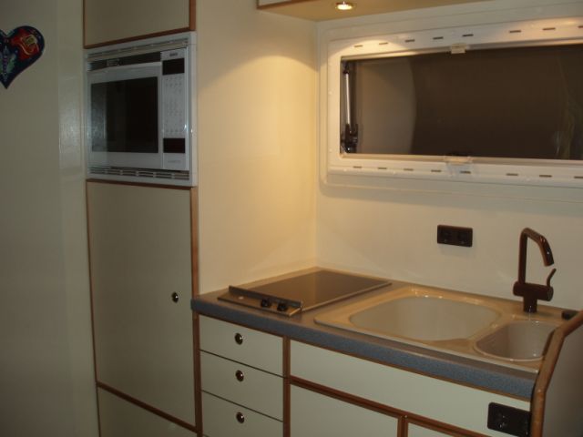

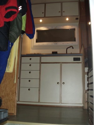

Ich werde den Wagen wohl doch eher selbst hier nach Dubai fahren, dafuer haben wir ihn ja gekauft - aber vielen Dank!
Die verbauten Materialien sind natuerlich sehr hochwertig, aber gerade bei der Elektrik ist auch
viel Zeit ins Land gegangen. Im Augenblick sind noch Blei Akkus verbaut und die moechte ich gegen
AGM's austauschen. Dann ist aber auch das hochwertige Victron Ladegeraet mit seiner Ladekennlinie am Ende angekommen.
Der Kuehlschrank ist uns einfach zu klein, wir sind mit 3 Kindern, zwei Erwachsenen und Berner Sennenhund unterwegs.
Derzeit ist keine Wasserfilteranlage eingebaut, das moechten wir auch einbauen - dazu werde ich noch einen separaten Thread aufmachen,
da habe ich noch mehr Fragezeichen im Kopf als Antworten.
