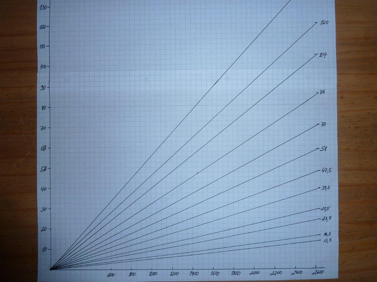

Re: Wie schnell soll er werden? Achsübersetzungen vom LN2
Hallo Martin,
die Planung deiner Übersetzungsänderung hat mich überzeugt, ein Diagramm erstellen und dann ablesen bei welcher Drehzahl man beim hoch oder runterschalten landet, einfach und zweckmäsig.
Hat mir so gut gefallen, dass ich mich gleich mal hinsetzte und so ein Diagramm erstellt habe.
Zum Einscannen zu groß, deshalb einfach fotografiert. Links und rechts die Geschwindigkeit, unten die Drehzahl.
Jetzt kann man auf den schrägen Achsen ( insges.12, für jeden Gang eine ) ablesen welche Drehzahl bei einer bestimmten Geschwindigkeit anliegt und bei welcher Drehzahl man im nächsten Gang landet.
Wenn ich Gang für Gang schalte sind die Drehzahlsprünge doch gar nicht so groß.
Was haltet ihr davon ????
Grüße Stefan
Grüße Stefan

...hilfreich wäre da sicher ein richtiges Zugkraftdiagramm, wie ich es mal für Autos mit 5 Gängen erstellt habe. Da sieht man die Zusammenhänge in Verbindung mit dem Fahrwiderstand. Das heißt man erkennt leicht, wenn die Übersetzung zu lang oder die Sprünge zu groß werden. Man gibt die Größen des Autos (Übersetzungen in Getriebe und Achsen, Abrollumfang der Reifen, Abmessungen und Gewichte) sowie nach Möglichkeit die Leistungs- bzw. Drehmomentkurve des Motors ein. Und dann kommt das heraus:
Man erkennt hier z. B. das ich noch problemlos Reisegeschwindigkeit 80 im 5. Gang bis 4% Steigung fahren kann. Der 4. Gang geht dann nur bis ca. 65 km/h, dafür aber bis etwa 10% Steigung. Das Ganze ist in Excel (bzw. Calc) erstellt. Wenn Du ein wenig fit in Excel bist kannst Du das problemlos auf 12 Gänge erweitern.
Kai
Kai

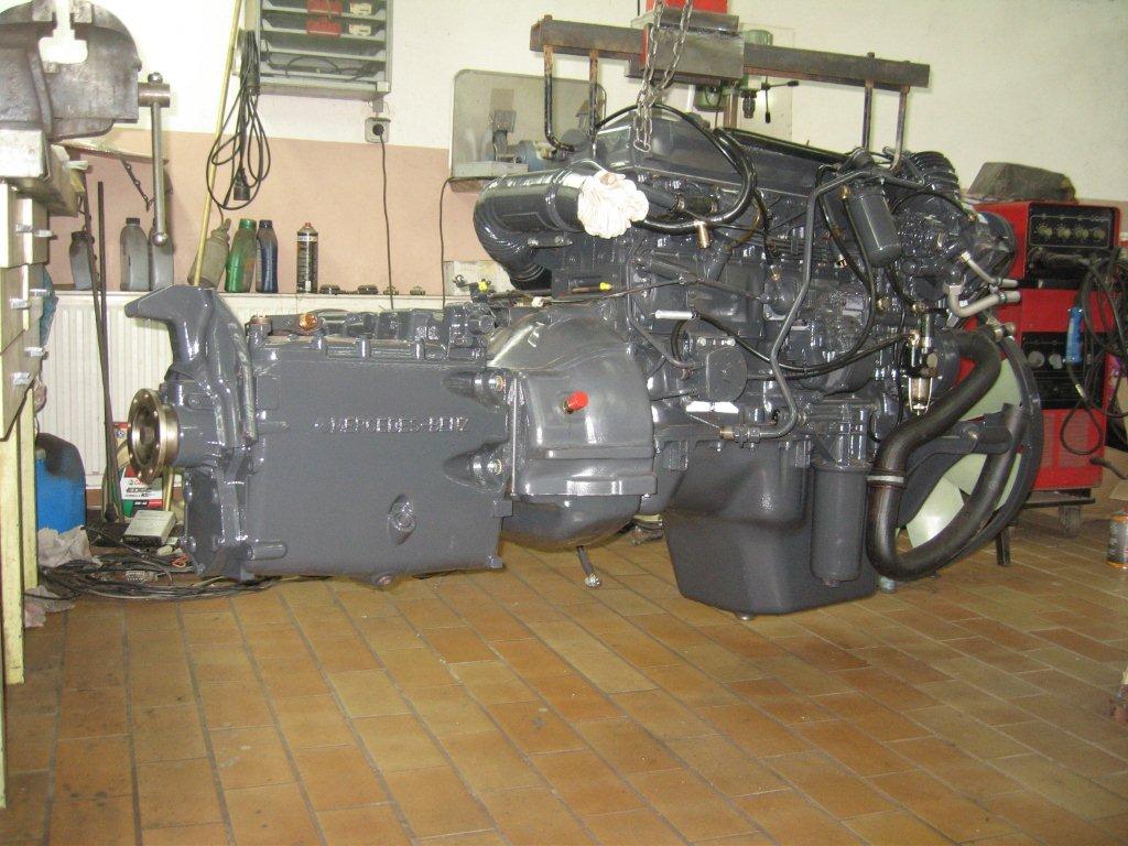

Hallo Pirx,
den Motor von meinem 917 habe ich komplett überholt, die Einspritzpumpe wurde umgebaut, Ladeluftkühler nachgerüstet.
Laut Bosch-Dienst müsste der Motor eine Leistung von 240 Ps bringen.
Aber wir werden es "erfahren" und ich werde darüber ehrlich berichten.
Hier mal ein Bild vom einbaufertigen Motor: Grüße Stefan
