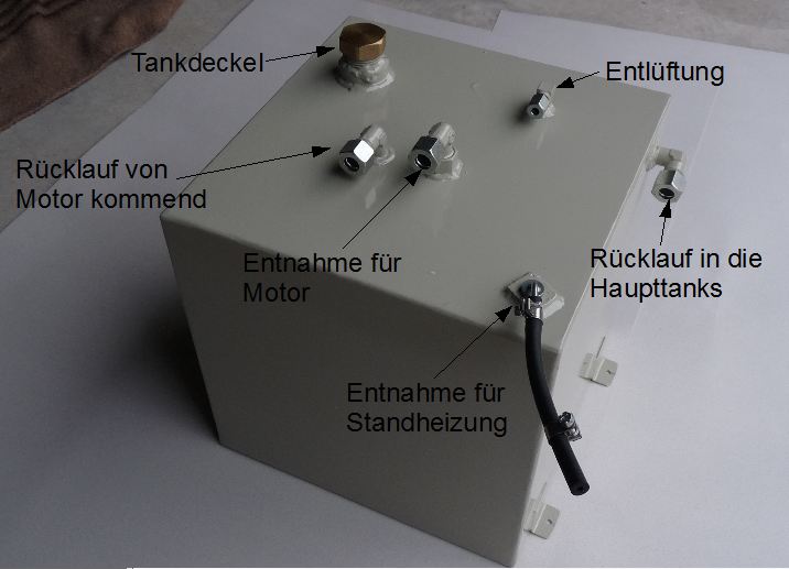

@ Benny könntest du kurz alle Zu und Ableitungen benennen.
Entnahme und Rücklauf ist klar. Was hast du sonst noch montiert.
Ich nehme an ne Entlüftung ist dabei und der Messingstopfen ist
die Einfüllöffnung.

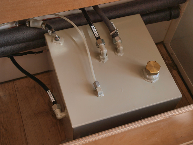

Hier ein Bild das es besser erklärt!
Er wird aber durch den Rücklaufleitung gefüllt wenn er voll ist läuft der Diesel dann weiter in die Haupttanks.
Er ist eigendlich nur für die Standheizung gedacht, ich habe aber auch eine Vorlaufleitung für den Motor die ich mit einem 3 Wege Kugelhahn umschalte und somit auch mit dem kleinem Tank fahren kann.

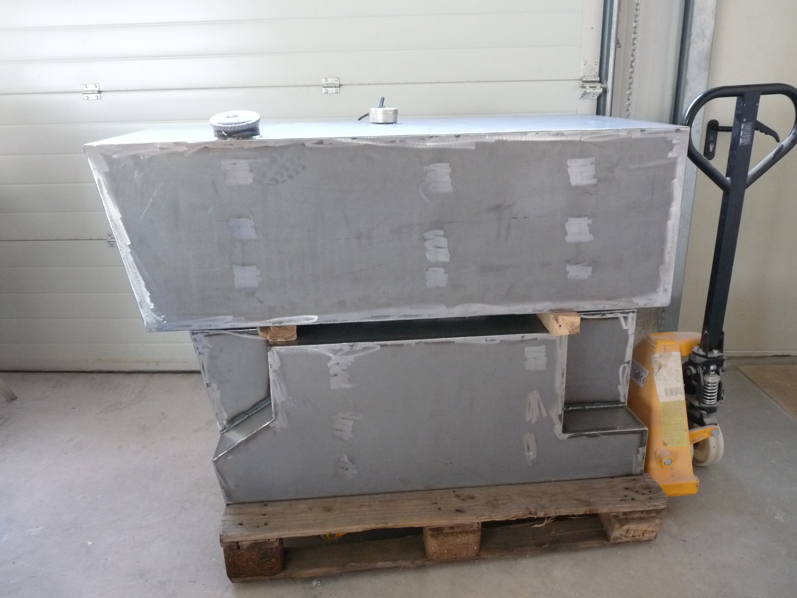

ich habe mal in einer Firma für Notstromaggregate gearbeitet und auch Tanks gebaut.Zuerst eine U-Schale aus 2mm schwarz gekantet in den entsprechenden Maßen, Seitenteile eingesetzt, so 8-10mm nach innen , das man eine Kehlnaht schweißen kann.Dann sorgfältig die Eckestöße mit Schutzgas von innen verschweißt, je nach Größe Schwallbleche eingesetzt. Dann das Oberteil in den Trog eingepasst, so 10 mm tiefer als die Seitenteile, damit man wieder Kehlnaht schweißen kann. wenn alles fertig verschweißt ist, das erste Loch gebohrt für Vorlaufleitung. Ermeto-Verschraubung aufgebohrt, hart eingelötet, Ermeto Rohr bis vor den Boden eingeschoben und mit Schneidring in der Verschraubung verschraubt. An das Ermeto Rohr den passenden Anschluß für den Vorlauf aufsetzten. Dann über den Vorlaufanschluß vorsichtig den Tank mit Druckluft abdrücken, die Nähte mit Lecksuchspray prüfen. Gegebenfalls nacharbeiten, danach Löcher für Rücklauf, Einfüllstutzen und Geber bohren und montieren.Lackieren, fertig.

Diese Bauweise ist auf jeden Fall stabiler und es muss nicht noch innen geschweißt werden, sie macht aber nur Sinn wenn die Tanks nicht solch viele Einsparungen haben wie bei mir.
Sie ist auch einfacher zu machen da man die Kehlnaht auch nicht mit Wig sonder mit Mic-Mac schweißen kann (geht schneller)
Das mit der U-Schale ist klar, immer schauen das man so wenig wie möglich schweißen muss.

800l in einen Behältnis sind sehr grenzwertig. Wenn das nicht richtig ordentlich ausgesteift ist, wird das Blech auf Grund der Vibrationen und der gewaltigen Masse des Diesels Risse bekommen. Kehlnäte machen die Situation nicht besser!
Weiter muss der Tank nicht nur den Sprit, sondern auch sich selbst tragen.
Das muss richtig stabil, sonst hast du hinterher viel Ärger.

ich hatte die Tankgröße gar nicht gesehen, da würde ich auf alle Fälle innen mittig umlaufend einen Rahmen aus Quadratrohr einschweißen. Auch würde ich mir überlegen den Tank 2-teilig zu bauen. Als Beispiel im Tank mittig ein Trennblech, dicht verschweißt und unten am Boden oder seitlig eine Verbindung, so 1 1/2" mit Kugelhahn. Beide Tanks mit Entlüftung. Beim TAnken den Kugelhahn auf, wenn Tank eins leer Kugelhahn öffnen. So würde man, wenn man die meiste Zeit auf Tank eins abgesperrt fährt, noch Reserven haben, falls man mal schlechten Diesel tankt oder ähnlich. Unsere Erfahrung war auf alle Fälle die unteren Ecken auch von innen schweißen, da war oft undichtigkeit, wenn nur von Außen geschweißt.
