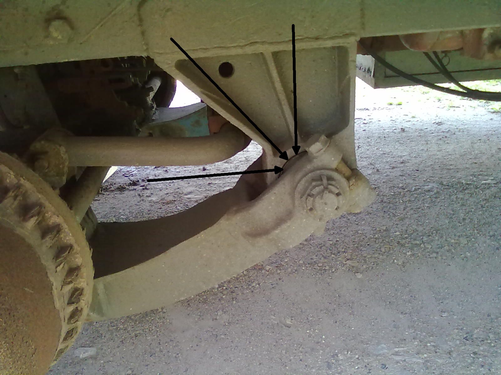

An meinem Auflieger wurde u.a. bemängelt "Gummis und Federlager beschädigt". Heute habe ich die Räder abgenommen (und ziemlich abgekotzt, weil ich zum Demontieren der Bremstrommeln vermutlich eine Schlüsselgröße brauche, die ich seit 1986 nicht mehr in der Hand hatte ...) und etwas gefunden, was Spiel hat, aber keins haben dürfte. Auf dem Foto mit Pfeilen markiert. Nur - ist das jetzt Gummi oder Federlager? Ich tendiere ja zu Gummi, Federlager irritiert mich, weil die Achse luftgefedert ist.

Vielleicht hat der Experte beim TÜV den Längslenker ob der Form als Feder verstanden? Dann wäre "Federlager" erklärbar. Und wundern würde das auch nicht mehr, das ist lange vorbei...
Oder es ist ein Textbaustein den er genommen hat weil alles andere noch schlechter paßte...

Naja,
das ist eben ein Lager der Federung. Aus was es ist wirst Du sehen, wenn es demontiert ist. Also ran.

Re: Achse bemängelt
Schlüsselgröße werde ich morgen sehen, ich denke, im 80er Bereich. Muss erst die Fettkappe abnehmen, heute hat mir Rohr-als-Verlängerung-besorgen, Sturz mit dem Fahrrad, lösen der Radmuttern und Demontage der Räder gereicht.
@Ingolf
Wo bekommt man solche Teile? Sind das irgendwelche Normteile? Wechseln ist vermutlich gar nicht so dramatisch, die sind anscheinend nicht eingepresst, sondern geklemmt. Dass sie hin sind, merkt man, wenn man den Längslenker (richtige Bezeichnung?) anhebt ...
@Ingolf

Re: Achse bemängelt
ich würde es bei Fa. Schlosser Europart Montanstr. versuchen.
Ein richtiges Geheimnis wird der Ausbau schon nicht sein aber es sieht schon nach ausgewachsenem Werkzeug aus und ob die Teile noch alle gibt? Da waren doch mehr als 3 Jahrzehnte seit der Produktion vergangen?

Re: Achse bemängelt
Genau das
Vielleicht kann ich ja eine Diskussion anzetteln, bis der Bolzen entnervt von alleine rausschlüpft. Seid Herstellung sind gut vier Jahrzehnte vergangen. Ich habe jetzt jemanden, der beim Hersteller arbeitet, vielleicht kann der mir weiterhelfen.
macht mir am meisten sorgen, bin ich doch eher ein Mann der Feder als des Hammersingolf hat geschrieben:aber es sieht schon nach ausgewachsenem Werkzeug aus

Re: Achse bemängelt
Vergiss es! Je länger Du auf den Bolzen einredest, desto renitenter wird er. Eigene Erfahrung.tauchteddy hat geschrieben:Vielleicht kann ich ja eine Diskussion anzetteln, bis der Bolzen entnervt von alleine rausschlüpft.

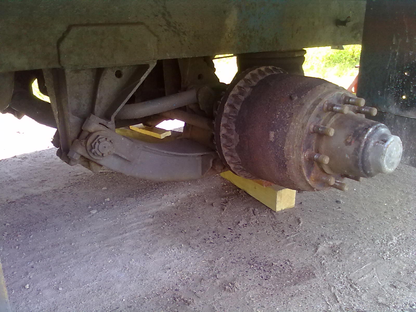

Ferien? Wo? Ich sitze in der Wärmelehre-Vorlesung, ansonsten bereite ich mich auf Klausuren vor: RLT Montag, Sanitär Dienstag ...
Nachher nehme ich erst einmal die Fettkappe ab, um zu sehen, wie ich die Bremstrommeln runterbekomme.

Was willst Du an Fettkappe und Bremstrommel? Ich denke das Problem ist an den Spitzen der 3 Pfeile? Also war doch Bolzen raus die Aufgabe und wenn das repariert ist, ist immernoch Zeit für

Die drei Pfeile sind ein Nebenkriegsschauplatz, das wichtigste ist die Bremse. Heute habe ich eine Seite zerlegt, mit Hämmerchen und Schraubendreher. Die andere Seite ist widerspenstig: ich bekomme die fettkappe nicht ab. Hat jemand einen 94er Schlüssel? Hilfsweise so eine Klempnerzange bis 4"?
Für die Bolzen (jetzt bin ich bei den drei Pfeilen) brauche ich einen 56er Schlüssel oder eine 56er 3/4"-Nuss, hat das jemand? mein Nusskasten geht leider nur bis 50mm.
Ansonsten finde ich es kleinlich, die Bremse zu bemängeln, der größte Teil der Beläge ist noch da und es sind auch nur zwei oder drei Nieten blankgeschliffen

Da hilft of auch eine ganz simple Schraubzwinge.tauchteddy hat geschrieben:Hat jemand einen 94er Schlüssel? Hilfsweise so eine Klempnerzange bis 4"?
Re: Achse bemängelt
Moin TT,
falls Du keinen passenden Schlüssel für die Fettkappe findest:
Eine (Rad)-mutter oder ähnliches auf die Fettkappe schweissen und mit dem Radkreuz (und Verlängerung) probieren.
Zu den Längslenkerbolzen:
Das kann spassig werden. Ich vermute, die Gummibuchse hat zumindest innen eine Metallbuchse in welcher der Bolzen gerne festgammelt...
Gruß Cord

Re: Achse bemängelt
Hallo Holger,tauchteddy hat geschrieben:Die drei Pfeile sind ein Nebenkriegsschauplatz, das wichtigste ist die Bremse. Heute habe ich eine Seite zerlegt, mit Hämmerchen und Schraubendreher. Die andere Seite ist widerspenstig: ich bekomme die fettkappe nicht ab. Hat jemand einen 94er Schlüssel? Hilfsweise so eine Klempnerzange bis 4"?
Zange 3" reicht und für die Mutter reicht die auch. Schlüssel werden da überbewertet...

Re: Achse bemängelt
nabend!
hach bin ich froh, dass das eidgenössische heer das spezialwerkzeug zu dem wagen beigefügt hat... mitunter auch so spezialgrössenschlüssel
TT, ich würd als erstes mal zum landmaschinenspezi laufen und versuchen mir einen schlüssel zu borgen und wenn das nicht wuppt (verständlicherweise rückt das kaum einer raus), dann zum autozubehör-fachhandel (HEIL autozubehör zum bleistift), dann hast du den schlüssel am nächsten morgen an der theke.
hinterher in den gut sortierten bordwerkzeugkasten schmeissen, oder gleich hier in die schraubehungrige forumsmeute.

Schweißen? Kein Strom ... Aber Zange wird schon gehen, auf der anderen Seite ging es ja sogar mit dem Hämmerchen und dem Schraubendreher als improvisiertem Meißel.Cord hat geschrieben:Eine (Rad)-mutter oder ähnliches auf die Fettkappe schweissen und mit dem Radkreuz (und Verlängerung) probieren.
Was die Buchse angeht - fürchte ich auch. Ich setze die ganze Hoffnung darein, dass die geklemmt ist. Ich hoffe, das mit Gewalt spreizen zu können. Ich werde es erleben ...

Schraubzwinge habe ich probiert, die ist abgerutscht. Vielleicht war sie zu groß, aber eine kleinere hatte ich nicht.

Wenn es mit Ingolfs Zange nichts wird melde dich mal bei mir.
Habe beim letzten mal den Bolzen mit dem Brenner aus dem Auge gebrannt. Für durchtrennen zwischen Auge und Lager war leider zu wenig Platz.

Bist du sicher? 95er SW ist dabei eigentlich üblicher.tauchteddy hat geschrieben:Hat jemand einen 94er Schlüssel?
Und zwar so richtig spaßig...Cord hat geschrieben: Zu den Längslenkerbolzen:

Der Messschieber sagt 94,5, da muss dann noch einiges an Lack abgezogen werden. Aber mit der Zange dürfte das egal sein. Und mit dem Bolzen - mach' mir keine angst, wer weiß, ob es die Bolzen noch irgendwo gibt. Wenn ich die drehen lassen muss ...
