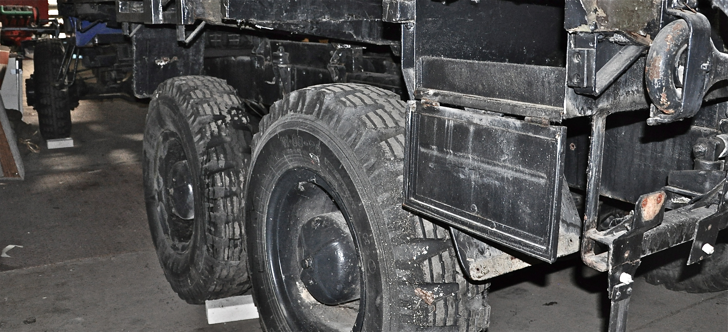

War alles sehr beengt, daher nur dieses eine schlechte Bild...
Radstand bis zur 2. Achse: ca. 4,20 (abgeschritten - Zollstock vergessen).
Servo ist auch noch drin.
Hendrik
Hendrik

erstmal Danke für die Mühe.
Es spricht einiges dafür, anderes dagegen, daß es ein 'langes' Fahrgestell ist.
Um das Messen kommen wir nicht herum.
Ein paar mehr Bilder wären auch hilfreich.
(Die Qualität vom ersten Bild ist ganz o.k.)
Dafür spricht die Anordnung der hinteren Staukästen,
dagegen spricht die Reifengröße.
Was für ein Aufbau ist denn drauf ?
