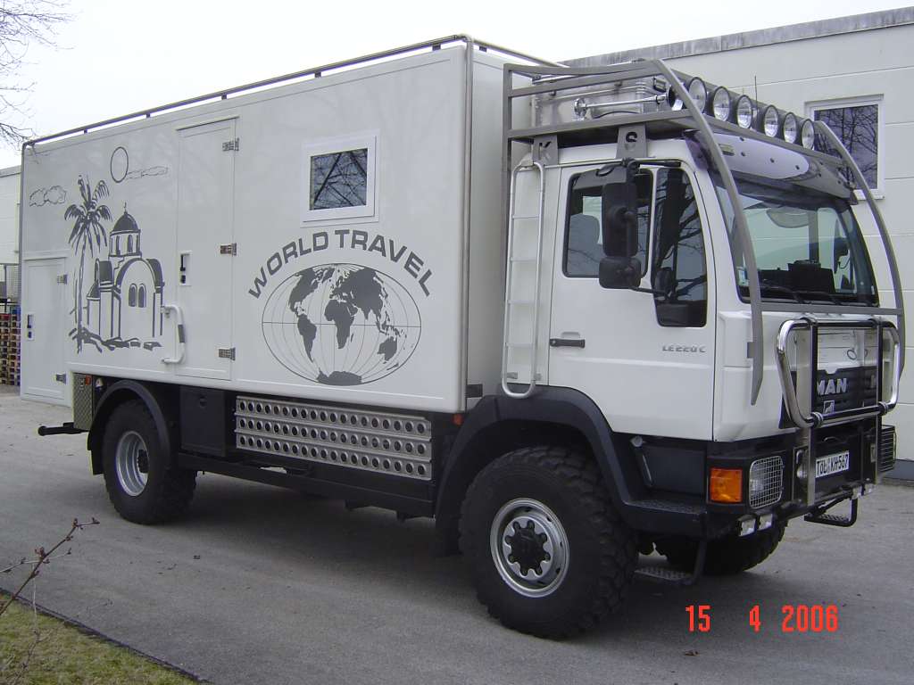

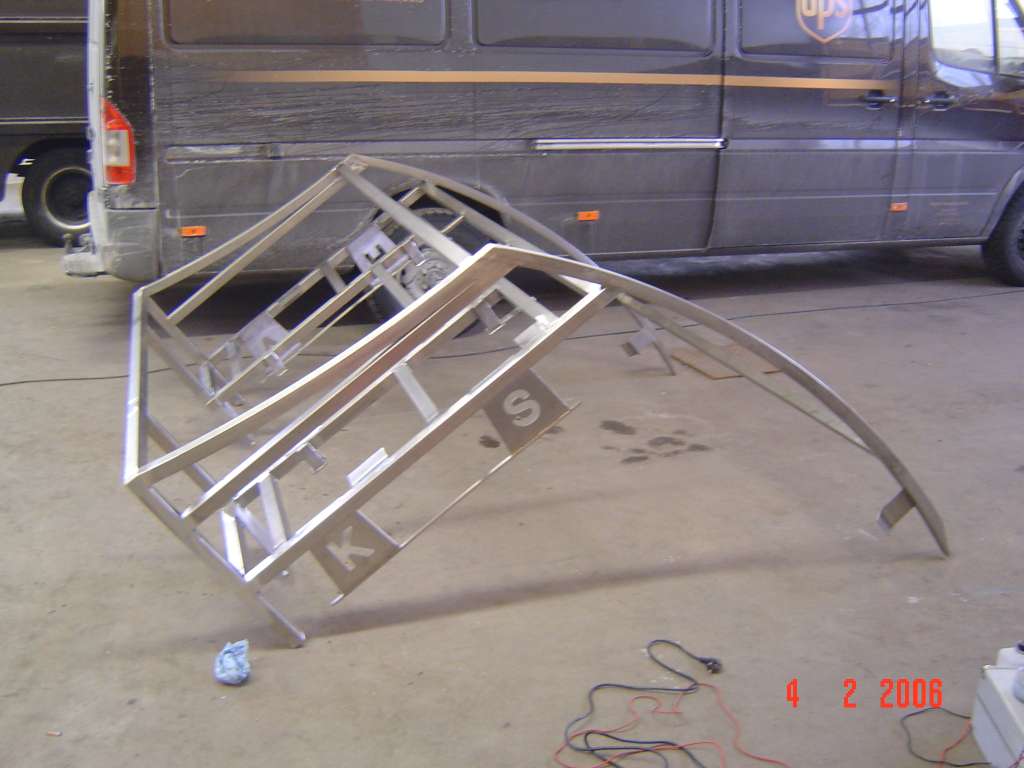

Re: Einhausung Fahrerkabine
Kurze Anmerkung:
Unbedingt erstmal die eigenen Vorstellungen mit dem Schloßer besprechen, und nen ca. Preis erfragen.
Ein klassischer Astabweiser mit ein bisschen Pipapo .... evtl. noch aus Edelstahl ..... geht ganz schnell in Richtung 4-6000 € !!!
Erstmal zeichnen, zuschneiden, anpassen, punkten, durchschweißen, polieren oder Sandstrahlen oder Glasperlenstrahlen ..... das kostet unglaublich Zeit.
Bei mir sind 49 m Edelstahlrohr verbaut, das unterschätzt man sehr schnell.
Meiner ist Eigenbau und liegt etwa bei 1500 € Komplettmaterial ..... ohne Arbeitszeit..... und die wollt Ihr garnicht wissen.....
Die kleinen Scheißdetails halten einen extrem auf.
danke für die Rückmeldungen,
@ Tom danke erstmal aber mein Auto ist noch nicht fahrbereit von daher muss man bei
der Entfernung noch nen bisschen schieben.
@ Wombi: du bist doch total verückt.....oder einfach nur klasse. Das sieht wirklich super aus.
Aber 4-6000€ kann ich nun wirklich nicht ausgeben sebst wenn so einer das wert ist.
Danke für die bisherigen Hilfestellungen. Führt gerade so nen bisschen zur Ernüchterung bei mir
