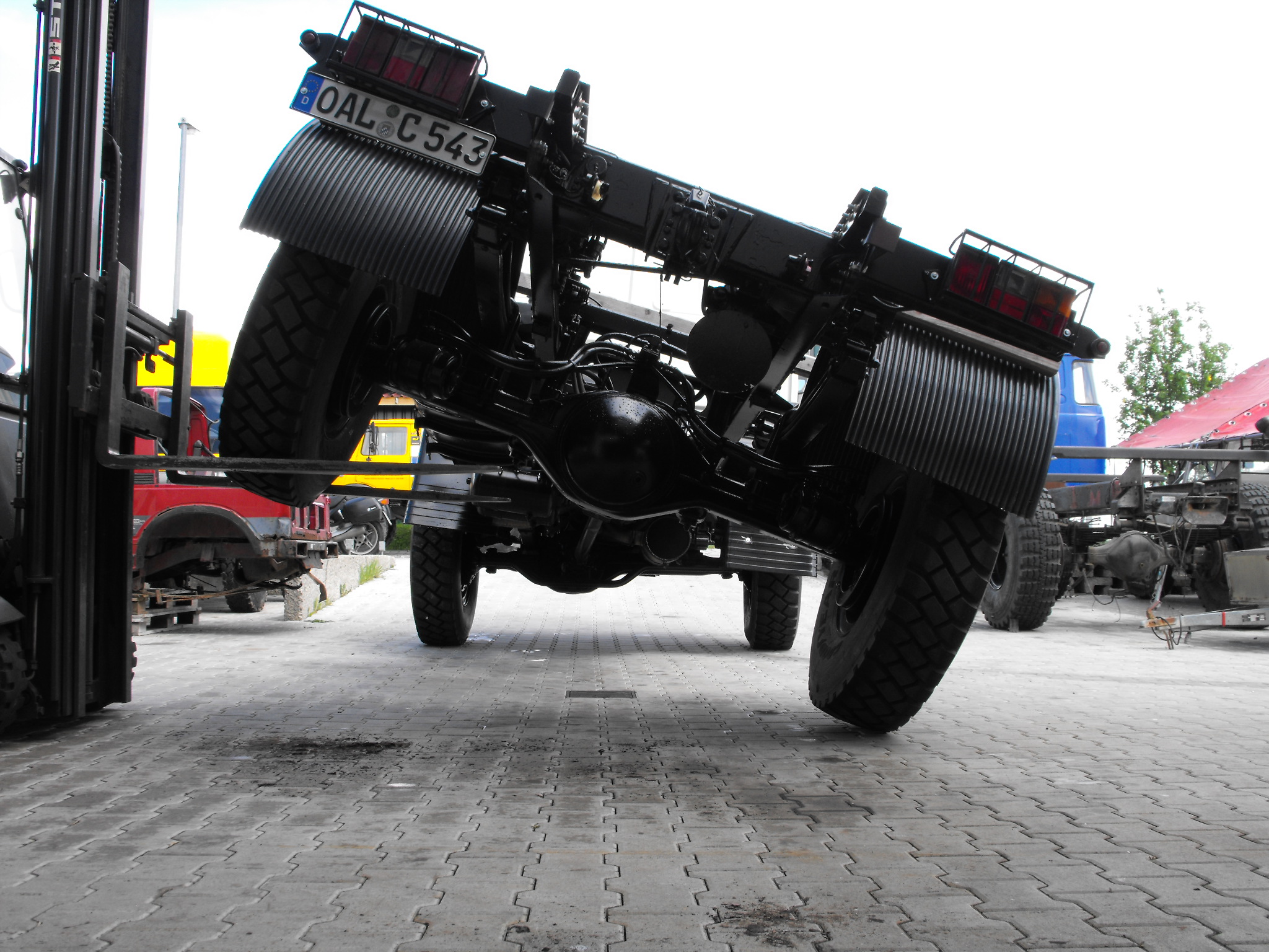

hallo mario!
schau mal hier: koffer in motion
so, wäre der koffer vorne fest arretiert, würde die vordere partie des wagen mitgerissen werden.
bei dieser fahrsituation ist es nicht so problematisch, vermutlich wäre es noch von vorteil.
aber wenn du beispielsweise nen hang abwärts/und seitlich fahren würdest und der koffer wäre vorne fest, und die frontpartie würde ins neigen kommen, so würde der gesammte koffer ebenfalls die neigung annehmen und folglich wäre der kippunkt des gesammten lkw deulich eher erreicht, als bei der hintenfest-vornewippe-version.

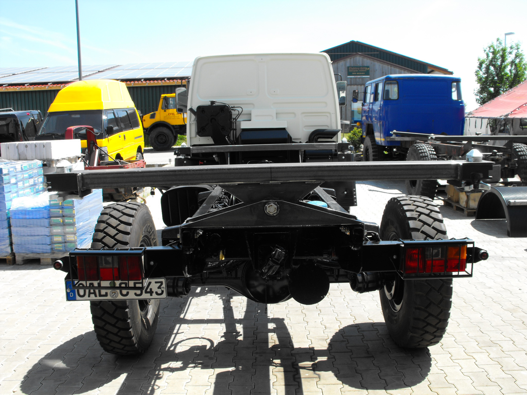

Re: Position der Federn für die Lagerung
Hi Sascha,
ich bin nicht so der Held der Erklärung aber ich probiere es gerne nochmal:
Schau dir mal das letzte Bild der Bilderreihe von Prickel an
http://www.allrad-lkw-gemeinschaft.de/p ... &start=210
Dann siehst du, das der Koffer jetzt sklavisch der Bewegung des Fahrerhauses folgt und bei jeder Verschränkung ob jetzt im Gelände oder auf der Straße in der Kurve die Hinterachse "ausheben" will und somit die Spurhaltung der Hinterachse aufhebt, besonders Kurvenfahrten.
Stell dir jetzt vor, du fährst im Gelände mit dem rechten Voderrad in einen tiefen Graben, Fahrerhaus inkl. Koffer neigen sich dann stark nach rechts und die Gefahr besteht dass das Auto kippt, ist die Wippe vorne verbaut zwischen Fahrerhaus und Koffer, neigt sich das Fahrerhaus stark nach rechts, aber der Koffer folgt aber der Bewegung der Hinterachse und steht somit völlig gerade und wirkt stabilisierend und nix kippt.
Ich hoffe ich konnte es verständlich erklären.
Markus
Anbei mal ein Bild wo man gut sieht das der Koffer der Hinterachse folgt wenn die Wippe vorne ist
Markus
Auf dem Bild von Markus ist es gut zu erkennen.
Wippe vorne: Das Fahrerhaus und der Aufbau kippen in entgegen gesetzter Richtung. Die Kräfte heben sich auf, der Wagen ist besser ausbalanciert.
Wippe hinten: Das Fahrerhaus und der Aufbau kippen in die gleiche Richtung, die (Kipp-) Kräfte addieren sich, das Kipprisiko steigt.
Jetzt das ganze noch dynamisch ….
