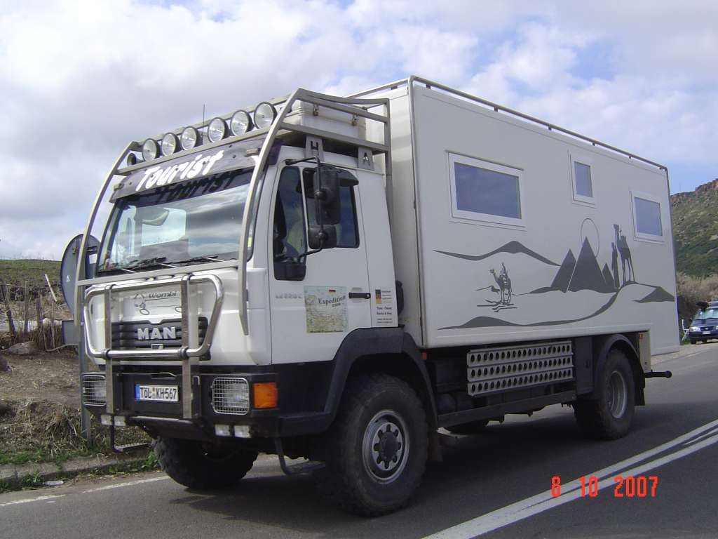

ich habe seitlich die 3 m Maurer Alu Latte verbaut ..... paßt, und hat den Tank schon mehr als einmal vor nem Schaden geschützt.

nene, ich habe unter den Sandblechen re. und li. noch die Maurerlatte
entlang ......
