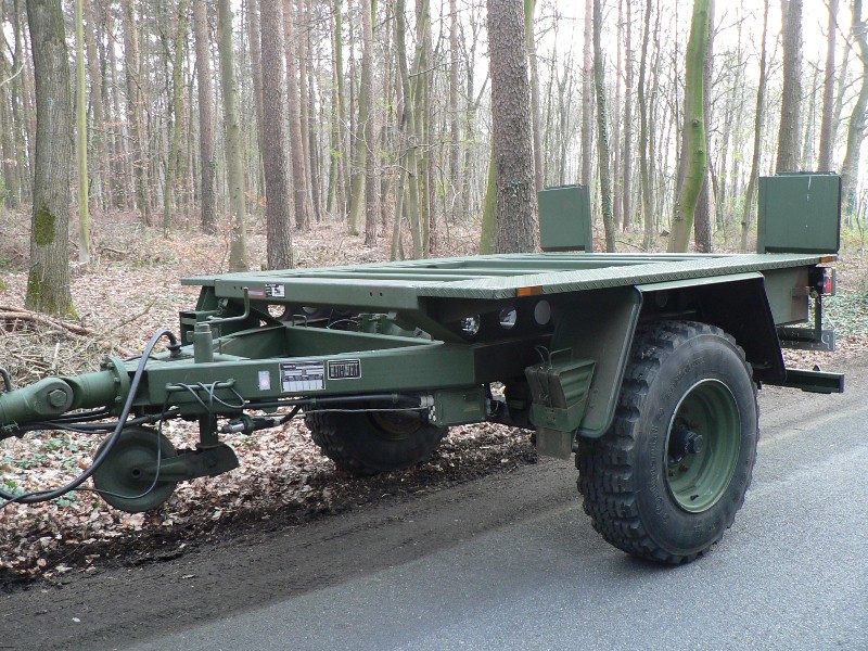

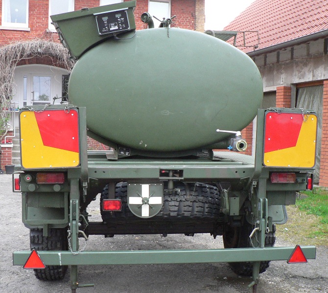

gestern ist mein neues Anhängerfahrgestell angekommen.
BW - neue Generation, 3,5 to, fabrikneu.
(Wahrscheinlich war dasa Ding noch nie bei Regen draußen)
Nächste Woche werden wir dann den Cr-Ni-Stahltank mit 1'500 l als Wechselaufbau
draufsetzen.
Dann noch eine Kipp-Pritsche mit 240 cm x 290 cm als Wechselaufbau.

weiß jemand, warum da hinten die neumodischen Warntafeln dran sind ?
theutone
Beiträge: 424
Registriert: 2010-04-05 10:47:51
Wohnort: Winterberg
Re: Fahrgestell angekommen
#4 Beitrag von theutone » 2012-04-15 7:23:59
die Delineatoren wurden doch bei fast allen Anhängern mit den mickrigen BW-Rückleuchten nachgerüstet.
Für mich ein deutliches Plus an Sicherheit.
Bei mir hat sich Nachts auf der Autobahn schon mal das Verbindungskabel gelöst, und dann fährt da eine Olive-Wand mit zwei kleinen roten Dreiecken mit 80 auf der Autobahn.

Hm, diese "neumodischen" Tafeln haben wir an unserem 5-Tonner. Mit H-Kennzeichen :D
Ist in der Tat ein Sicherheitsplus, und sie stören ja auch nicht.

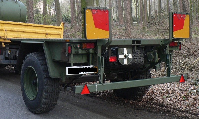

Hallo !
Habe auch einen .Kennt den einer ?
...[/quote]

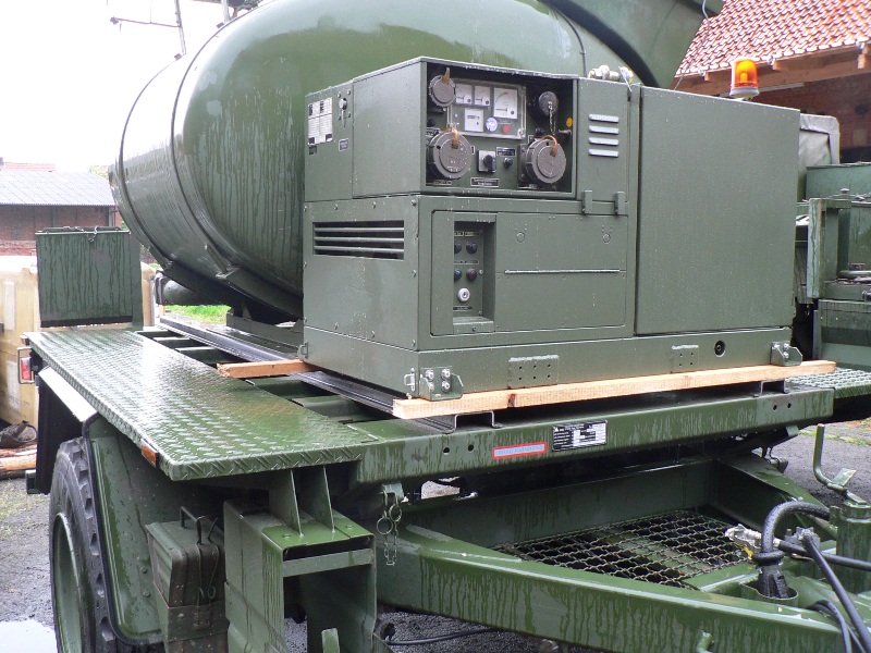

nun mal mit Tank.
Die Gewichte:
Leer: 1'330 kg
Tank: 410 kg
Zwischenrahmen. 50 kg
Dieselgenerator 6 kVA - 3 x 400 V: 200 kg
Tauchpumpe: 10 kg
Summe: 2'000 kg
Wasser: 1'500 kg
Summe: 3'500 kg
Achse: BPW, 105 km/h, 5,5 to.
Zugöse: BPW, 4000 kg

heute mal probehalber alles zusammengebaut.
Dann den Tank mit 1'500 Liter Wasser geflutet.
Das ergibt eine Einfederung von 2,7 cm.
Stützlast an der Zugöse mit leerem Tank: 100 kg
Stützlast an der Zugöse mit gefülltem Tank: 35 kg
Rechts neben den Stromerzeuger kommen noch 3 Kanisterhalterungen.
Nun den Hilfsrahmen schweißen.

Die Tafeln erleichtern dem militärischen Kolonnenfahrer bei "Nacht und Nebel", bzw. mit Tarnlicht hinterherfahrendem,
den Kontakt zu seinem Vordermann zu halten.

Ingenieur hat geschrieben:Hallo,
nun mal mit Tank.
Die Gewichte:
Leer: 1'330 kg
Tank: 410 kg
Tauchpumpe: 10 kg
Summe: 2'000 kg
Wasser: 1'500 kg
Summe: 3'500 kg
Leider nicht ganz richtig.
Der Stromerzeuger wiegt 325 kg.
Wegen der Spritkanister erhöht sich also das Gewicht um ca. 60 kg.
Der Geroh-Mast - auf der Rückseite - wiegt nochmal ca. 50 kg.
Dann kommen noch Kabel, Lampen und Verteiler hinzu.
Macht also in der Summe ca. 3'800 kg
Mithin weit unter 4'000 kg,
und weit unter 5'500 kg.
Leider ziert sich der TÜV.
Er will eine Freigabe vom Hersteller.
Der Hersteller hat aber kein Interesse auf Lasterhöhung.
Also laden wir 300 Liter Wasser weniger,
und dann ist alles o.k.
