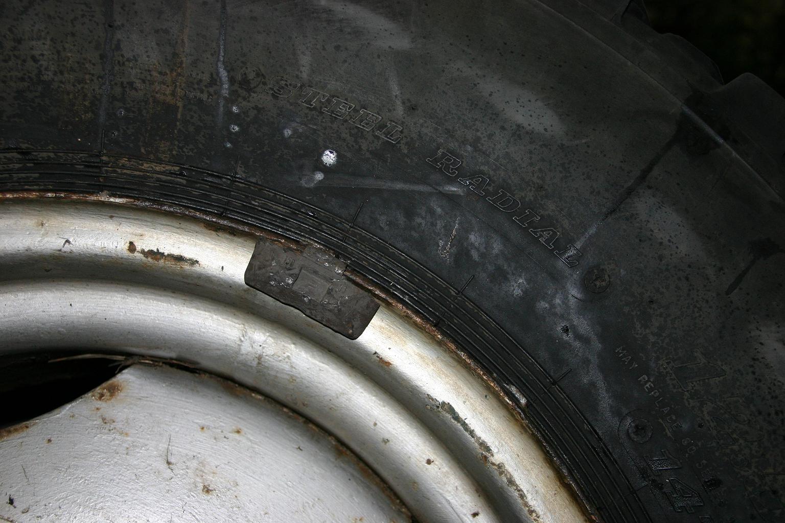

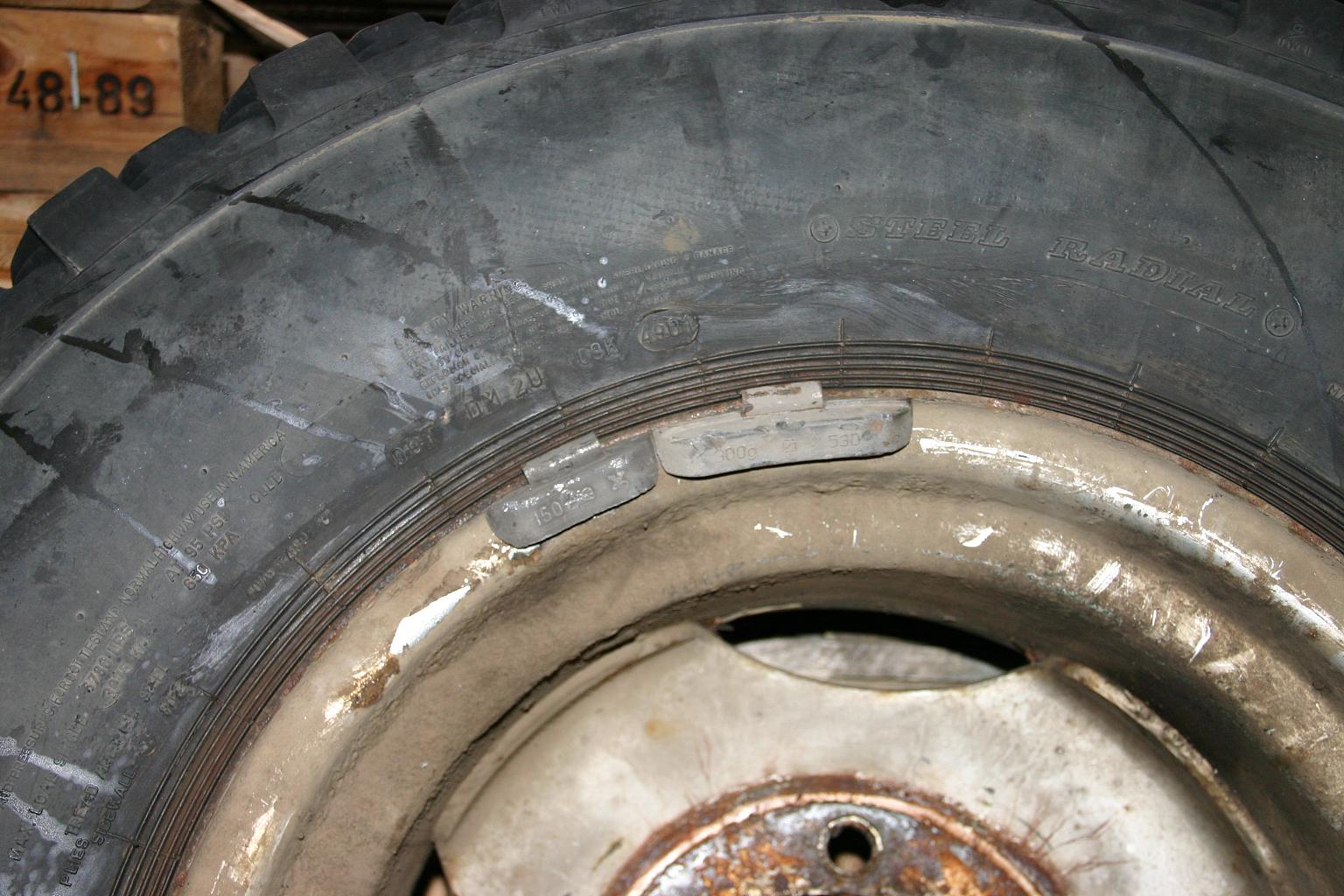

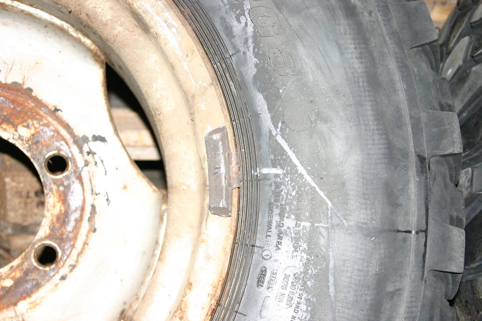

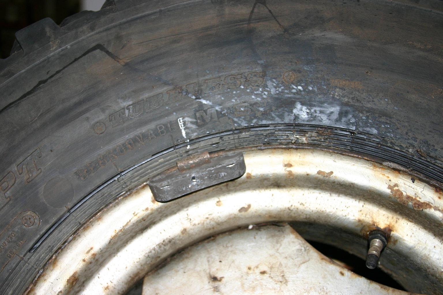

... Reifen werden gewuchtet (auch wenn ich mir davon jetzt nicht mehr sehr viel verspreche) ... und das Vordergefeder sehe ich mir bei Gelegenheit auch mal genauer an ... ihr werdet mitbekommen was ich dort vorfinde ...

hast Du die gewuchteten Räder schon wieder drauf? Bei meinem 508D hatte ich auch das Problem. Mit neuen (größeren) Reifen und Felgen war es verschwunden.
Die Symptome sind ja nach dem Radwechsel aufgetaucht. Gab´s irgendwelche Besonderheiten? Irgendwas anders gemacht als sonst? Fetteren Schlagschrauber benutzt? Die Achse wirst Du ja nicht verbogen haben. Irgendein anderes Lager im Arsch (z.B. am Motor) und Drehzahl+Geschwindigkeit=Rodeo?

... nein, die gewuchteten Räder hab ich noch nicht drauf, aber ich hab jetz wieder die alten Räder drauf, bei denen das Ruckeln ursprünglich nicht auftrat, jetzt ist es aber auch mit den alten Rädern da ...

... die Reifen wurden durch die vielen Wuchtgewichte echt unhandlich
... ich hab sie trotzdem montiert bekommen ... Probefahrt steht noch aus ... mit der Spur bin ich auch schon ein Jahr unterwegs, ohne dass ich was negatives feststellen konnte ... jetzt erst mal probefahren und dann ggf. in Richtung Höhenschlag und Spur weitersuchen ...

Was haben die Dir denn dadrauf genagelt?Ulf H hat geschrieben: ... teilweise ist das Felgenhorn zu 1/3 mit etwa 20 cm langen Gewichten voll ... und auf der anderen Radseite hats auch nochmal welche ...
Bei meinen Vorderrädern sind innen und außen je ein Gewicht, bzw. einmal ein Doppelgewicht angebracht worden. So sieht das dann aus:

Hei Lutz ... das dürften noch bleigewichte sein, und die sind ja bekanntlich bleischwer ... heutzutage sind bei PKW nur noch Zinkgewichte zulässig, und die sind deutlich leichter, sodass es davon eben auch deutlich mehr braucht, das nötige Gewicht zusammen zu bekommen ... bei meinem Felgen wurden ausdrücklich PKW-Gewichte verwendet, da andere wohl nicht halten ...
