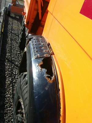

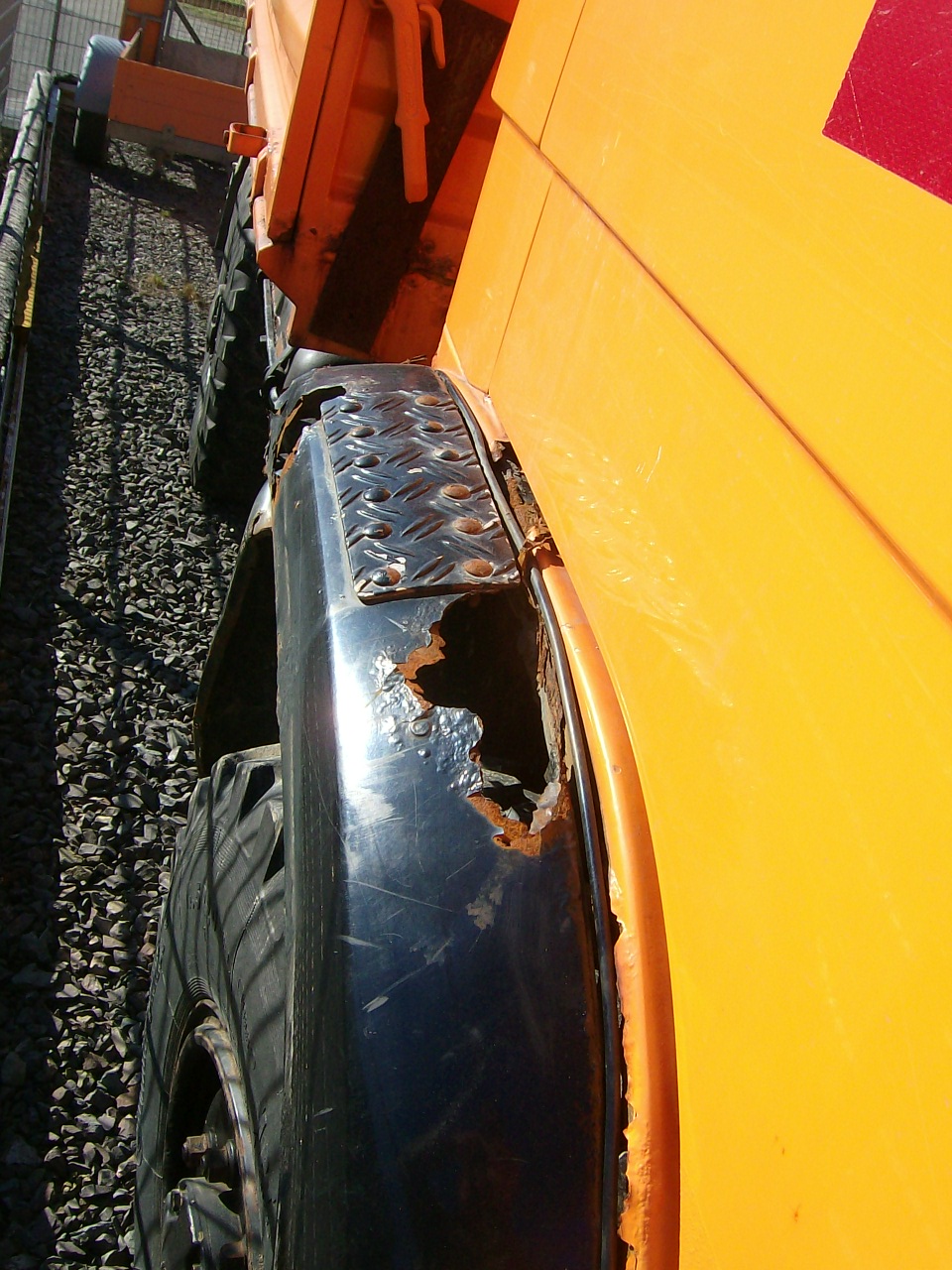

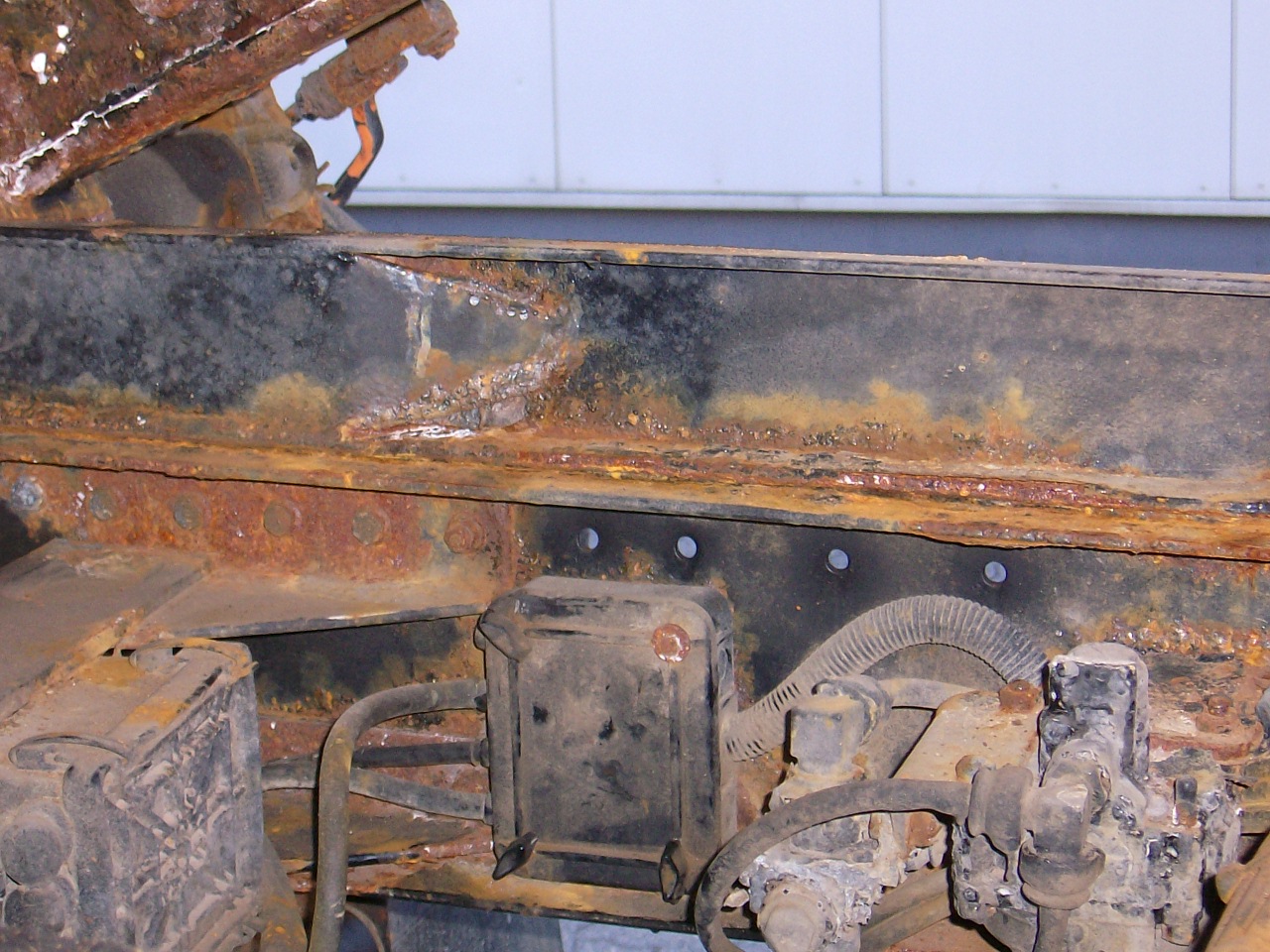

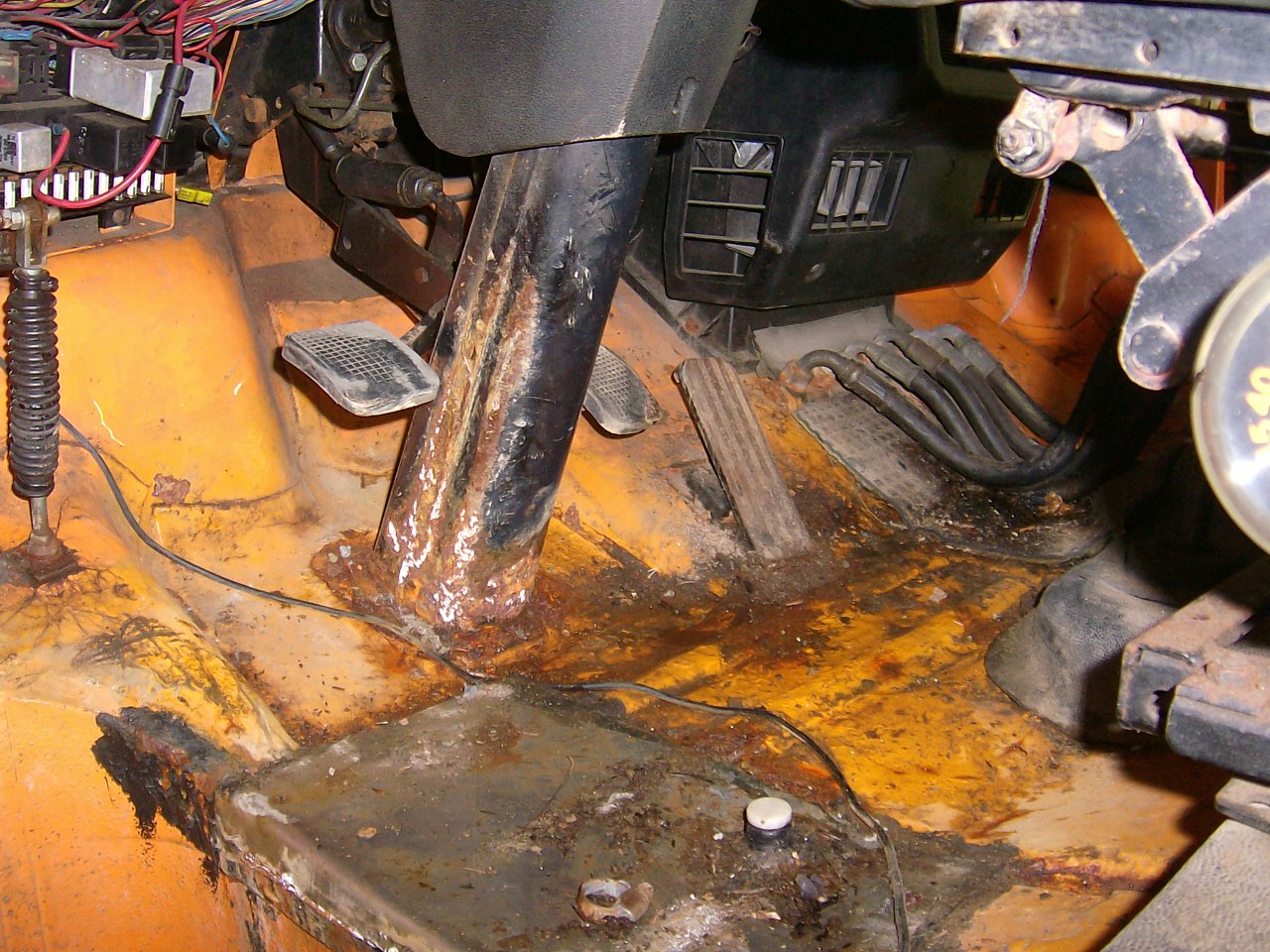

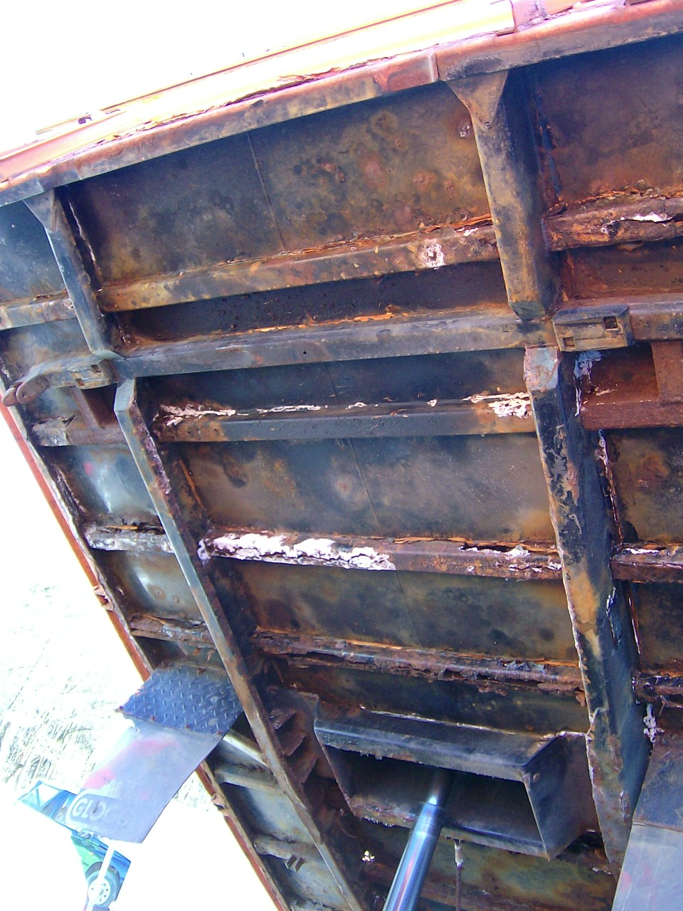

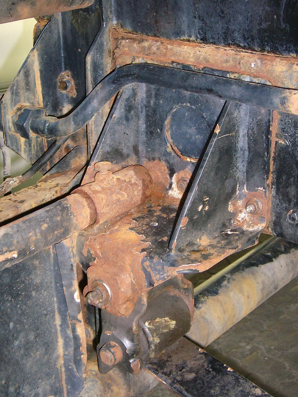

1. Rost: Den Rost den man sieht musst Du Dir mal 2 vorstellen (das ist der Hammer, was noch so alles unter der Pritsche und in den Ecken gammelt). Du brauchst wirklich viel Zeit um den LKW aufzubereiten und nur mal dünn drüber lackieren ist nicht.
2. Rahmen: speziell im Bereich der Aufnahmepunkte der Anbauplatte schauen, hier wirken gigantische Kräfte, da ist eine Rahmenverformung schnell passiert.
3. Sonstiges: Wenn der LKW sonst in einem guten Zustand ist und Motor / Getriebe sauber arbeiten, sind das meist recht gut gewartete Fahrzeuge.
Bei denen hat man ja keine Standschäden, halt den normalen Verschleiss + Winterdienstverschleiss.
Hier ein paar Bildchen von meinem Salzstreuer :-)
