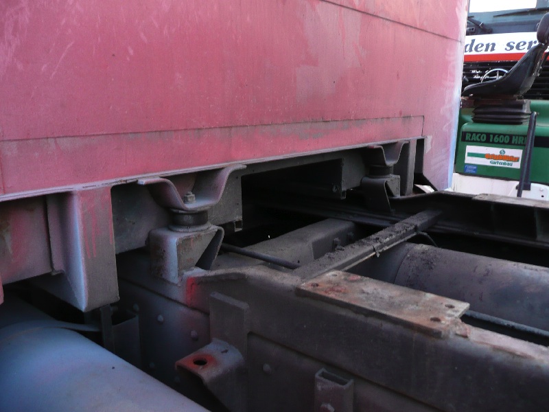

Wie im anderen thread zu lesen baue ich auf einen LA1519 einen Shelter.
Beim abbauen vom originalen Feuerwehraufbau hab ich festgestellt, dass die hintere Lagerund der DoKa auf dem Zwischenrahmen, auf dem die Tanks montiert waren, steht.
Dazu meine Frage: Da der Zwischenrahmen weg kommt, wie würdet ihr die Lagerung der DoKa machen? Hatte jemand schon eine ähnliche Konstruktion?
Gruss Manu
Gruss Manu

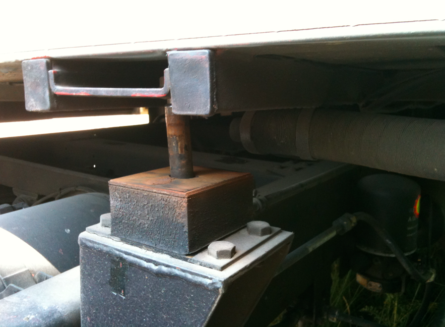

Re: DoKa-Lagerung LA1519
Halo Manu,
Bei mir ist die Lagerung auf dem Rahmen geschraubt; muss bei dir nachgemacht werden können: sehe Bild (Verschränkung geprüft, deshalb hebt er so ab, normal liegt er auf dem Gummiblock).
Harry
Harry
Ich weiss noch nicht, wie viel sich der Rahmen vom LA1519 im Gelände verwindet, aber die 5mm, welche die Tellerfedern (sieht man auf dem Bild nicht) maximal nachgeben können scheint mir doch etwas knapp. Der 1113 hatte original 5cm Federweg und das war schon eher zu wenig.
Die Lagerung vom LA1113, wie auch bei Harry, wird seitlich befestigt. Ich hab aber etwas bedenken da zwischen den Nieten ein paar Löcher zu bohren.
Gruss Manu
Gruss Manu

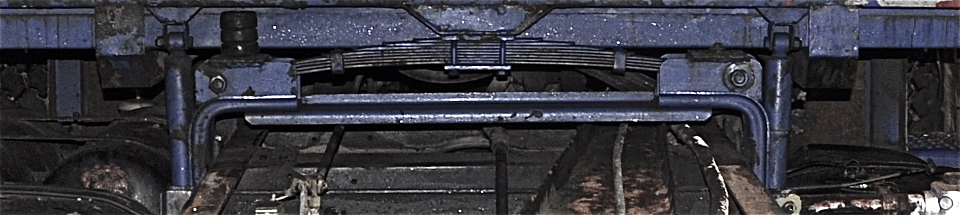

war wieder mal am schrauben und hab da Chrigu's (LA911) Kabinen-Lagerung begutachtet.
Er hat die Lagerung mit einer Blattfeder und zwei Dämpfern.
Würde das auch mit einer DoKa funktionieren? Sozusagen 3-Punkt-DoKa-Lagerung.
Gruss Manu
Gruss Manu
Hallo Manu
Anbei ein Bild von unserer Doka-Lagerung beim '73er 1113B.
Blattfedern, Stoßdämpfer, Gummipuffer (auf dem Photo ist nur noch der linke zu sehen).
Hendrik
Hendrik
