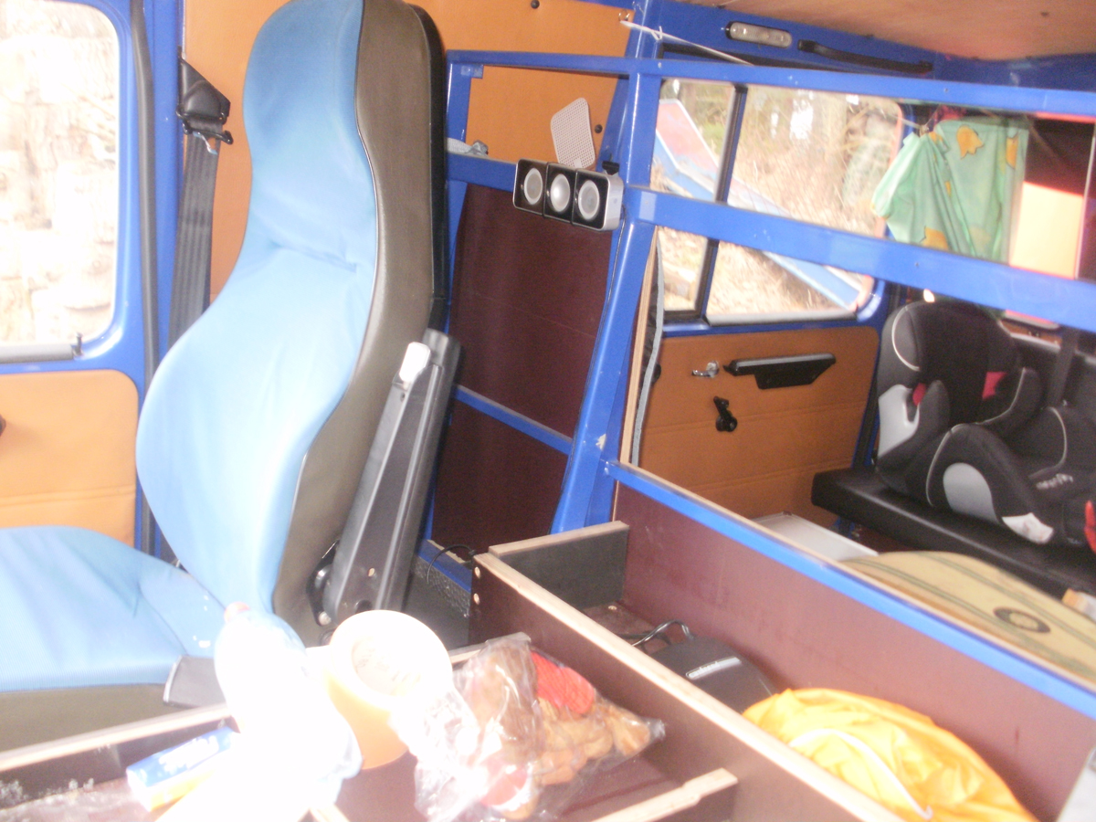

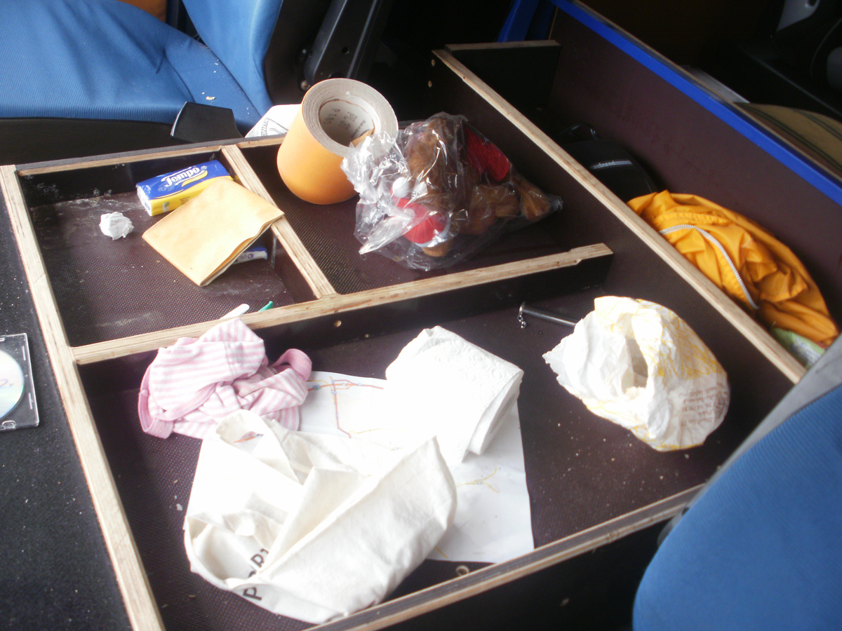

Wir haben vor einen 3. Sitz zwischen die 2 Fahrer, bzw Beifahrersitze in das Fahrerhaus eines 130d9 einzubauen.
Und zwar (klar) auf / über dem Motortunnel. Klappe zum öffnen ist da keine, Fahrerhaus (Doka) ist kippbar.
Vom Vorbesitzer ist da schon eine recht massive Konstruktion als Ablage drauf (aus Siebdruckplatte) geschraubt/schweißt (plus Dämmung) worden.
Die soll bleiben.
Darauf soll ein Sitz für unsere 6-jährige Tochter (auf Dauer auf dem Schoß des Beifahrers - geht nicht mehr...)

Foto vom Istzustand mache ich jetzt und stell es dann ein.

ob man da einfach einen Sitz draufschrauben kann??
