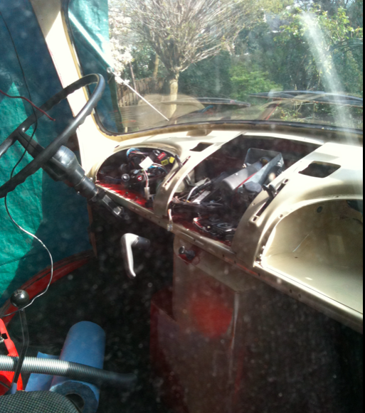

so gaaaanz langsam fang ich mal an mein Fahrerhaus für die anstehende Lackierung(auch innen)
aus einander zu nehmen. Und schon kommt das erste Problem.
Wie kriege ich diese schwarze Gummileiste vorne im FH unterhalb des Armaturenbrettes raus,
ohne diese "Pinöckel" mit der sie scheinbar befestigt ist zu beschädigen, ab?????
Das ist wohl eine Art Knieschutz- oder auch Stoßprofil und sitzt wie gesagt unterhalb des Armaturenbrettes;
geht also von der A-Säule Fahrer quer rüber zur A-Säule Beifahrer.

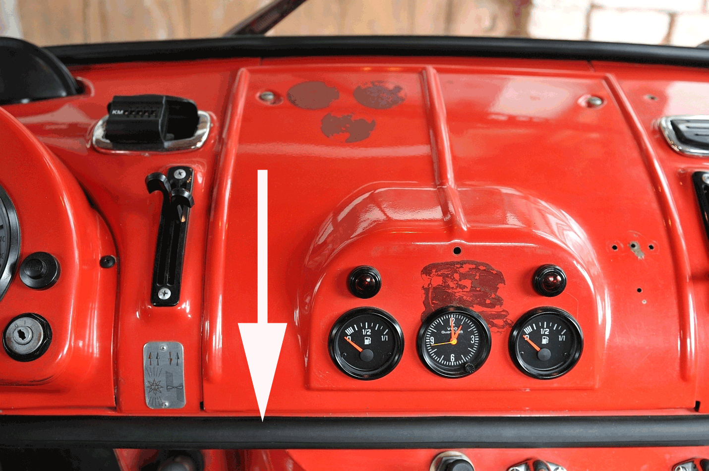

N.B.: hab noch ein passendes Foto gefunden.
Das Profil kann man vorne aufspreizen, dann sieht man diese Stopfen.
LA911 - Stoßprofil (?) Knieschutzleiste(?)

Hallo Alex,
Die kann mann (mit ein wenig Gefühl) einfach 'rausfummeln'. Also an der Liste ziehen und mit einen Schraubendreher die kleine Pinöckel 'rausmassieren'. Ich habe das bei mir schon gemacht und hat geklappt.
Viel Erfolg,
Harry

also mit "vorsichtig rausmassieren" war wohl nix.
Bei meinem Versuch sind mir 3 "Pinöckel" abgerissen.
Hat zufällig jemand die Art.-Nr. zur Hand?
Ich hab mir auf der EPC schon einen Wolf gesucht und finde nix.
Würde ich mir dann neu kaufen wollen.
Alex

Hallo Alex,
die Plastikdübel haben die MB-Teilenummer A 000 988 02 28 und sind selbstverständlich
noch lieferbar für 0,41 EUR + Mwst. pro Stück.
Die Teile werden von Fa. Happich hergestellt und sind dort unter der Nummer 3 K 14 06 eventuell günstiger zu beziehen?
Ist übrigens im EPC recht einfach zu finden: Beliebigen Kurzhauber aufrufen (ich habe Baumuster 353.101 benutzt) => Aggregat FH-Aufbau => beliebiges Fahrerhaus-Baumuster auswählen (ich habe Baumuster 322.861 benutzt) => Gruppe 69 Verkleidung und Ausschlag => Bildtafel 2 => Position 98.

Moin Klaus,
na das ist doch mal wieder eine Ansage wie ich sie liebe.
DANKE Dir dafür.
Schönes WE
Alex

nur mal für die, die es interessieren könnte.
Diese Knie- oder Stoßleiste gibt es nicht mehr bzw. ist bei DB nicht mehr lieferbar.
Die Plastikdübel aber doch noch.
na denn...
Alex
