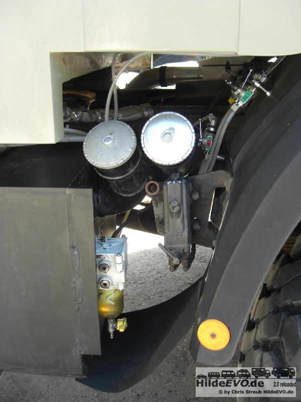

Hi @ All,

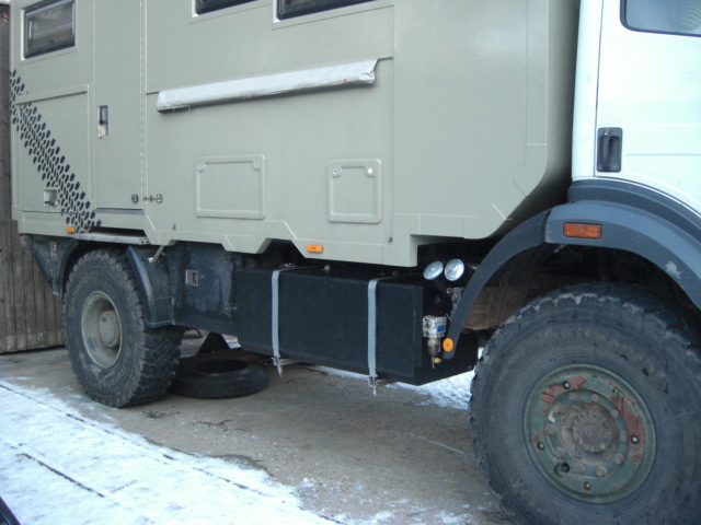

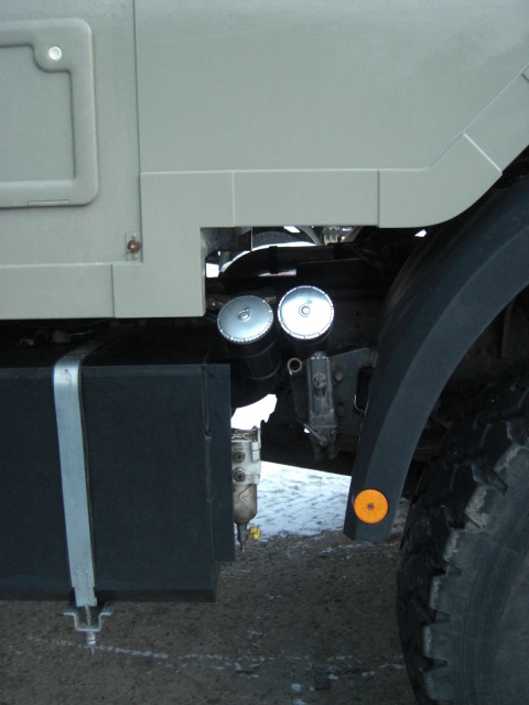

ich wollte mal meinen neuen Tank zeigen... :rock: Habe gestern unnsere Hilde wieder vom Tankbauer zurückgeholt.
Haupttank rechts
Der Tank ist 2-geteilt und hat ein Volumen von ca. 150/300 Ltr.
Die kleine Kammer ist mit einer Wasserschlange ausgestattet und kann mit der Standheizung beheizt werden.
Links folgt noch ein weiterer Tank mit ebenfalls ca. 300 Ltr. (leider noch nicht fertig)

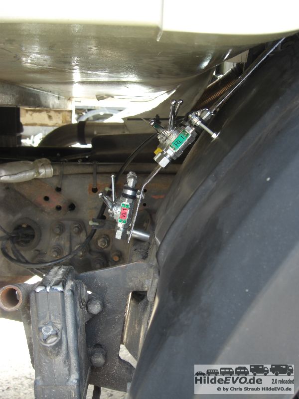

Umgeschaltet werden die Tanksd dann mit mehreren Kugelhähnen die auch ermöglichen den separat vorhandenen elektrisch beheizbaren Standheizungstank im Gaskasten per Rücklaufleitung zu befüllen!

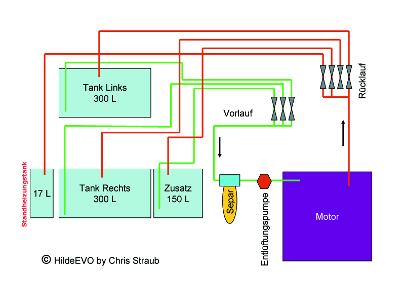

Das Schema der Tank/Kraftstoffanlage ist hier zu sehen!
Bild wird nochmal hochgeladen!

Hallo Chris,
Wenn das der Separ hinter dem rechten Vorderrad ist, dann mach da schnell einem massiven Spritzlappen dran ..... da kommen Steine vom XZL mit einer Größe, das glaubste nicht.

ich denke du bist ein Perfektionist mit dem Hang zu viel Material-und damit Gewichtseinsatz :-)))
Warum setzt du so viele Absperrventile und so viele Meter Leitung ein?
Ich hätte ein Dreiwegeventil für die Rücklaufleitung genommen und einen Strang links zu dem einen Tank und einen Strang rechts zu den anderen Tanks gelegt und diese drei einfach miteinander verbunden. Was bringt dir das in der Praxis wirklich wenn du jeden Tank einzeln absperren kannst?
Ich denke du baust dir da so viele Störquellen ein und dann flucht deine Liebste auf der nächsten Reise wieder weil "immer irgendwas kaputt ist, und ausgerechnet immer bei euch ".
Ich finde das nicht alles was an technischen Spielereien machbar ist bei unseren Fahrzeugen auch sinnvoll ist. Je weniger verbaut ist um so weniger geht kaputt und um so weniger wird das Reiseerlebnis getrübt. Das muß nicht zu Lasten perfekter Lösungen sein, im Gegenteil, die Herausforderung liegt doch darin mit so wenig wie irgend möglich gute Lösungen zu finden, oder ?
Ich habe euer Buch aufmerksam gelesen und dachte du müßtest gerade jetzt ein Verfechter von " simple is the best " und Abspecken statt Aufrüsten sein.
Aber es ist immer wieder spannend zu sehen welch unterschiedliche Wege wir alle gehen um letztendlich an das gleiche Ziel zu kommen. Das macht wohl auch unser Hobby so besonders reizvoll.
LG Matze

@ Matze,
Asche auf mein Haupt... Ja Du hast natürlich recht... Bis jetzt ist das auch noch nicht fertig gebaut und es werden sich sicher noch Änderungen beim Anbauen ergeben... Ich habe einfach mit den gekoppelten Umschalthahne gute Erfahrungen gemacht... Nun geht es einzeln... Die 3 Tank Lösung hat sich einfach auch aus der Reise ergeben... Außerdem habe ich für Kurztrips einen kleinen Tank den ich fast komplett leerfahren kann! Und muss nicht befürchten in einem 600 Ltr Tank 50 Ltr. gar nicht nutzen zu können, weil der Tankgeber schon in der Luft hängt!!!

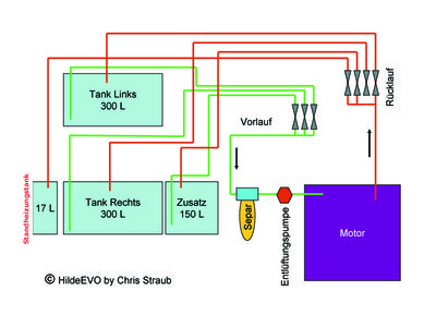

das ganze Thema Heizung wird bei mir gerade neu aufgerollt. Das System mit dem kleinen Tank hat sich bisher eigentlich bewährt... Ich habe immer manuell aus dem Haupttank umgepumt das musste ich wenns richtig kalt wurde alle 2-3 Tage machen! In Zukunft kann ich das entweder über einen Rücklaufhahn machen den ich bei Bedarf einfach solange offenlasse bis der Tank gefüllt ist oder eine klein Karftstoffpumpe die ich im Gaskasten mit verbauen will! Desweiteren kommt eine 2. Luftstandheizung in die Hilde die dann aus dem beheizbaren kleinen 150 L Tank den Diesel bezieht! Einen Überlauf habe ich nicht vorgesehen da ich beim Umschalten und Füllen des Standheizungstank eh am LKW außen stehe!
(Ich bin nicht sicher ob das Tankschema in meinem ersten Post wirklich sichtbar ist... An meinem Rechner zu Hause sehe ich das Schema... Im Geschäft und auf dem Smartphone nicht... Daher hier mal der Direktlink zu dem Bild!

Ach ja bzgl. Umschalthahnen. Ich habe seither einen Doppelumschalthahn gehabt und mich nun bewußt gegen einen solchen entschieden. Ich muss halt in Zukunft 4 Hahnen umlegen... Ich schließe ein Überfüllen aus, da ich mir zutraue die richtigen Hähne umzulegen! Eine Aufwändige Verrohrung gibt es das ist keine Frage aber auch eine Fehlerquelle wie sie Matze angesprochen hat schließe ich aus. Ich habe eine Reihe mit 3 Hähne für den Vorlauf und eine Reihe mit 4 für den Rücklauf... Ich werde hierzu noch Bilder einstellen... Da es derzeit auch bei uns im Süden saukalt :cold: ist, dauert alles noch etwas...

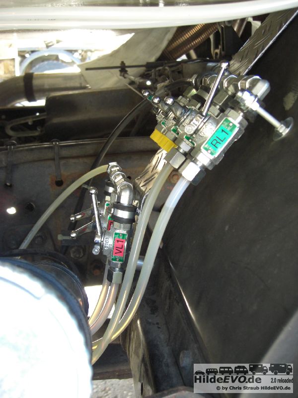

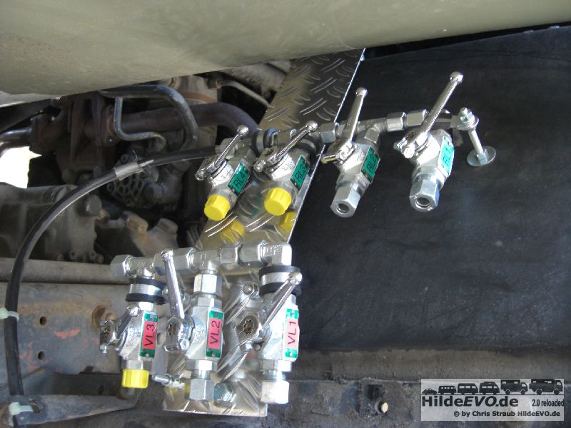

Hi @ All,

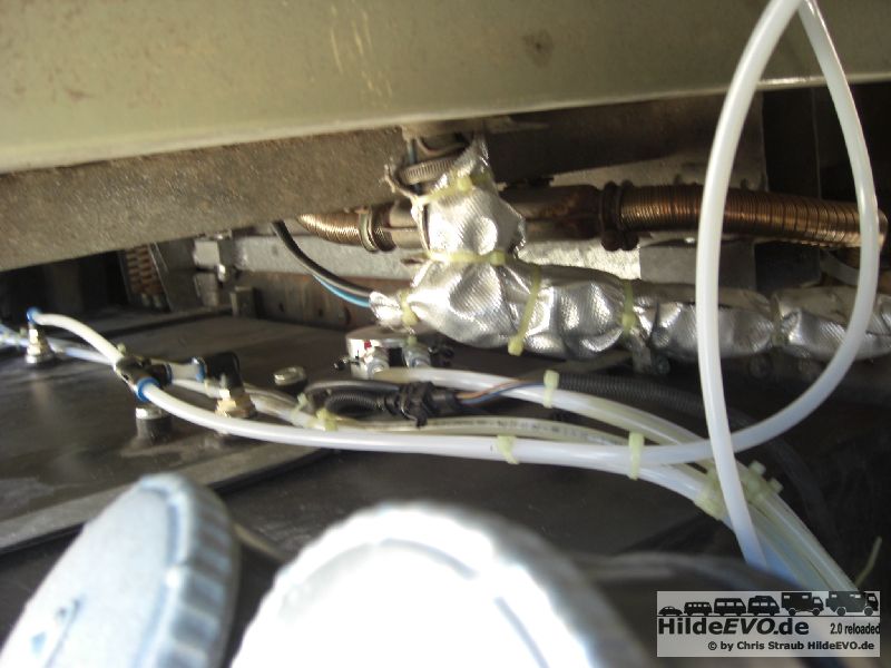

ich habe nun die Umschaltmatrix angeschlossen. Zunächst zwar nur für den Kombitank auf der rechten Seite...
Hier zuerst die Umschaltmatrix
Hier sind die Leitungen für den Kombitank zusehen
Den Separ habe ich vorerst mal per Gummimatte etwas vor Steingeschossen geschützt
Noch fehlt der Tank auf der linken Seite den muss ich noch anbauen. Außerdem muss ich die Leitung zum Standheizungstank verlegen.
Ich habe als Material für die Leitungen Polyamidrohr gewählt. Verbunden wird alles mit Schneidringen und Stützhülsen bzw. mit Einschlag-Nippel
Auf folgendem Bild sieht man die Entlüftungsleitung (Festoverbinder) und einen Stutzen von der Wasserheizschlange (direkt unter dem T-Stück) für den kleinen 150 l Tank!
Es fehlt noch die 2. Entlüftungspumpe die nach dem Separ eingebaut wird. Der "Schacht" zwischen Kotflügel und Tank bekommt noch eine Klappe. Die hinteren Kotflügelteile sind aus Gummi und leider sehr vergammelt. Neu, sind sie unerschwinglich! (380,- €) daher will ich die Kotflügel mittelfristik aus Alu-Duett bauen!
Bislang fehlt auch noch der Praxistest der nächsten Donnerstag auf der fahrt nach Italien erfolgen soll. Icvh hoffe dass die Strömungsgeschwindigkeit nicht zu stark leiden musste. Ich habe allerdings durchweg 8 mm Innendurchmesser! Das entspricht der Originalverrohrung!
Grüße Chris

Oh mann Chris ..... was baust Du ?????
Sieht ja aus wie im Atomkraftwerk !!!
Meinst Du nicht auch, daß da schon wieder die nächsten enormen Probleme versteckt sind ???
Ich habe meine beiden Tanks miteinander gaaanz normal verbunden, und in Vor und Rücklauf ein Y Stück drinn .....
Material 10 €
Arbeitszeit 1 Std.
Nutzen:
Beide Tanks verbunden,
Brauche zum Tanken nur einen öffnen,
Wenn einer Kaputt ist Y Stück entnehmen ...... Niveauleitung verstöpseln.... fertig.
Die Spritqualität in den Tanks ist ziemlich Banane, denn im System ist sämtlicher Sprit verteilt.
Meine Meinung.

Das Ganze sieht kompliziert aus und hört sich auch kompliziert an ist aber ziemlich simpel.
Ich habe einfach 4 Tanks wobei man den kleinen, 17 Litertank, für die Standheizung nicht mitzählen darf! Dieser ist schon auf unserer Reise mitgefahren und hat sich bewährt. Einziger Unterschied zu seither: Ich kann den Tank über eine Leitung aus dem Rücklauf füllen. Bislang musste ich den Tank an der Tanke füllen oder aus dem Nutztank umpumpen!
Dann gibt es einen 150 L Tank den ich in Europa nutzen will um mal zu einem Treffen zu fahren. Dann bleiben die beiden großen Tanks leer. Wenns mal wieder auf große Fahrt geht, will ich primär aus den beiden großen 300 Ltr. Tanks fahren. Und der Witz ist es eben gerade 2 gleichgroße Tanks zu haben aus denen ich dann fahren kann. Das hatte ich bei der Hilde 1 auch allerdings mit 2 x 200 Liter! Das hat sich bewährt! Nun gibnt es halt statt einem Doppelumschalthahn 7 einfache. Da muss man halt mitdenken!
Die Handpumpe will ich nach dem Separ einbauen damit ich ohne das Haus zu kippen entlüften kann! Ob das funzt weiß ich nicht. Hilde 1 konnte ich mit Orgeln entlüften! Da wir vorerst nicht auf eine längere Reise gehen werden, denke ich kann ich die Funktion durch aus mal testen und ggf. abändern! Ich bilde mir ein, dass es so richtig ist!
Danke trotzdem auch an Peter, für Eure aufmunternde Worte! ;)

HildeEVO
Beiträge: 3416
Re: Zeigt her Euren Tank!
#24 Beitrag von HildeEVO » 2012-04-03 9:14:16
RandyHandy hat geschrieben:Hi Chris,
was hast Du denn für die Ventile und Verbinder bezahlt :angel:
:rock: :rock: :rock:
Fast Kostenlos, da vieles gebraucht!!! Daher ist es für einen Test nicht das Problem!
Bei meinem Vater wurde einiges in der Werkstatt an Hydraulik zurückgebaut und dort konnte ich einiges aus dem Schrottcontainer ziehen!
Stützhülsen, Leitung und Schneidringe sind neu! Noch Fragen???
