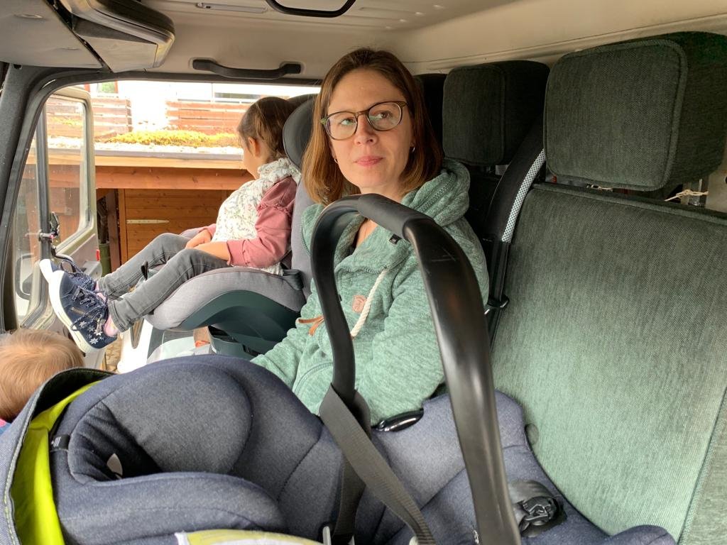

vielen dank für eure Anregungen. Mein ganz besonderer Dank gilt Pirx, dank ihm haben wir jetzt einen LKW.
Nachdem ich Stefan 1017 angeschrieben habe, ob wir uns das mal anschauen können entwickelte sich eine nette Unterhaltung.
Nach einigen Besuchen erfolgte dann der Besitzwechsel, völlig unvorhergesehen. Ich werde das an anderer Stelle vielleicht mal weiter ausführen.
Auf jeden Fall hast du einen Kasten Bier oder ähnliches bei mir gut als Provision
Das Ganze sieht übrigens so aus: Danke euch und lg
Arun
