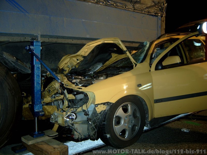

Also mein ziel ist es einen Stabilen Unterfahrschutz zu Konstruiren, der einen PKW-Aufprahl standhält,
so dass das Fahrzeug nicht bis B-Säule unter den Sattelzug sich reinbohrt.
bilder wie dieses:
http://data.motor-talk.de/data/gallerie ... -50182.jpg

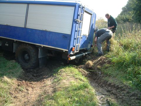

- Unterfahschutz Klappbar, von unten nach oben , so das im Gelände der Böschungwinkel hinten größer ist und das FZG mit dem Heck/ UFS nicht so schnell aufsetzt
- eine Kugelkopf-Anhängerkupplung, womit man einen Anhänger bis 3,5t ziehen kann. Dieser sollte an den UFS dran sein, am besten permanent.

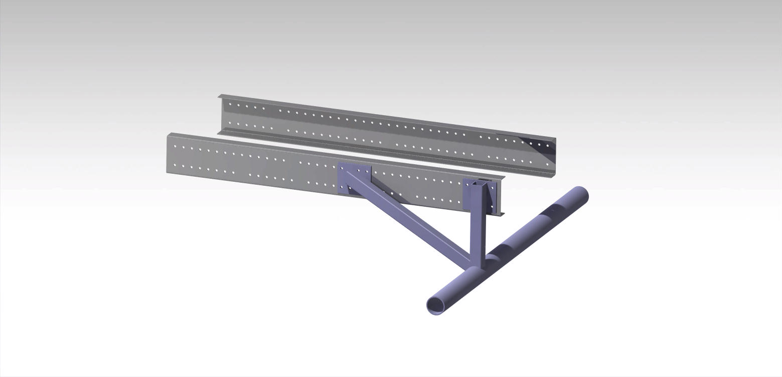

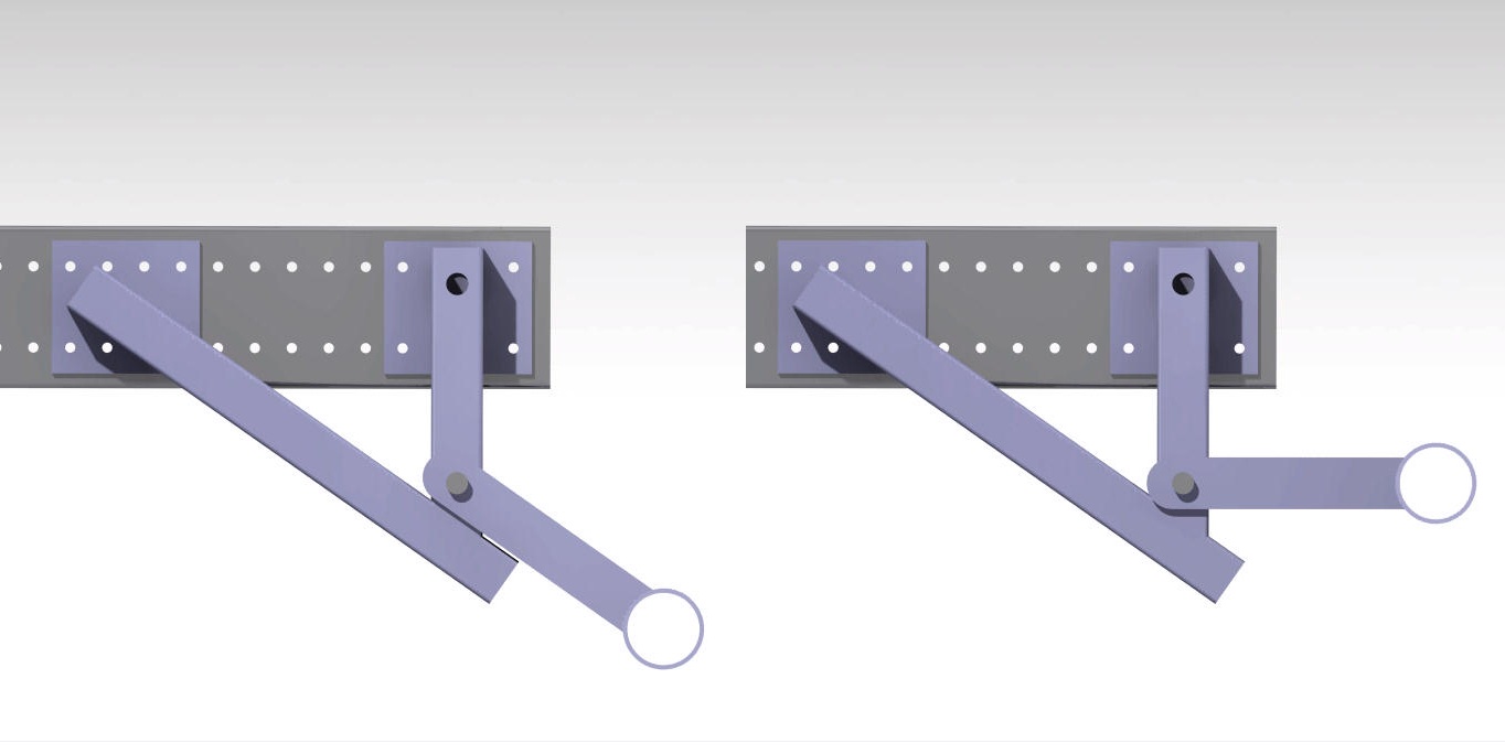

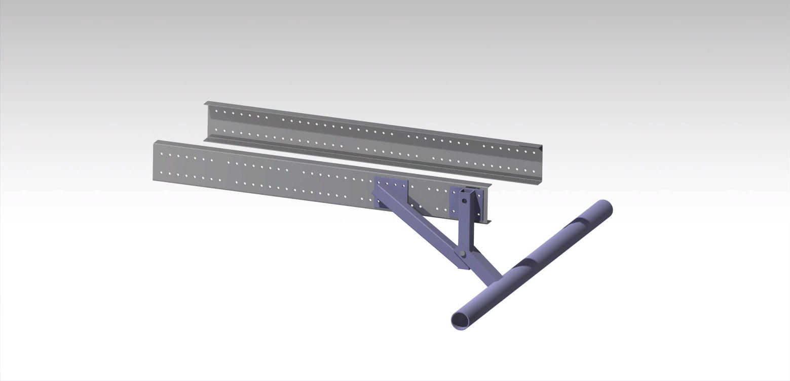

Hallo LKW Freunde )
hier ein paar grobe Entwürfe...
die Abmmße von Rahmen+Profil sind original vom MAN TGL,
der Rest ist nur grob gemacht um durchschauen zu können... Eure Meinung und weitere Vorschläge sind erwünscht (Kritik auch

Re: Fahrgestell Abmaße
... so bringt der klappbare U-Schutz nicht viel mehr Bodenfreiheit ... es klappt ja nur der Querprügel hoch, die Halterung bleibt in halber Höhe stehen ... in der von Wilmaaa bildlich dargestellten Situation hätte man mit dieser Konstruktion ein echtes Problem ... wie soll der Schutz in der unteren Position gehalten werden, denn wenn er bei Grundberührung hochklappt, so doch auch dann, wenn sich ein Auto darunterschiebt und den Schutz mit der Motorhaube von unten hochkeilt ... ich würde den Drehpunkt direkt an den LKW-Rahmen verlegen, sodass der gesamte schräg verlaufende Arm nach oben schwenkt ... die senkrecht verlaufende Stütze müsste dann für Stabilität bei Aufprall eine PKW und füs Nachgiebigkeit im Gelände sorgen ... dortdrin sitzt dann das know-how der Konstruktion ... was aber damit noch nicht gelöst ist, ist der Fall, dass man im Gelände mal rückwärts fahren können muss ...
... die starre Variante funktioniert sicher (vorausgesetzt, sie kann die erforderlichen Kräfte aufnehmen) ist aber nix neues, sondern das was milionenfach an Strassen-LKW hinten dranhängt ... wenns nur darum geht die einzileitenden Kräfte zu berechnen, so nimm den ... wäre aber schade um die vielen Ideen, die dann nicht richtung Wirklichkeit kommen ...
... ich sehe schon, das mit der Kugelkopfkupplung ist dann was für die Diplomarbeit ...

du hast recht, Ulf, wenn der UFS hochgeklappt ist ergeben sich grade mal 10cm luft (in diesem Fall, veränderung möglich)... ist nicht viel, dennoch besser als komplett starr.Ulf H hat geschrieben:... so bringt der klappbare U-Schutz nicht viel mehr Bodenfreiheit ...
wegen dem starren UFS nochmal - es gibt zwar vieles auf dem markt, dennoch kommt es zu tödlichen Unfällen, weil der UFS nachgibt...

mag sein, dass er die EU Norm von 10 tonnen erfüllt, aber im falle eines crasches behaupte ich mal, dass der sich wegbiegt und die karre unters Auto rutscht.
- Beiträge: 24915
... und eben weil die EU-konformen 10 t als zu wenig angesehen werden, hat der ADAC ja seinen Turbo-Unterfahrschutz entwickelt .. dieser sitzt weiter hinten, liegt 100 mm tiefer und ist dazuhin noch steifer ... und versaut damit den hinteren Böschungswinkel nachhaltig und unwiederbringlich ... denn das schwere Ding ist deutlich schwieriger klappbar zu gestalten als die bisherige Variante ... mag für Strassenfahrzeuge funktionieren, im Gelände haste aber bald ein Problem damit ...
... 10 cm Höhengewinn durch Klappen bringen meiner Meinung nach so gut wie nichts ... siehe Bild von Wilmaaa, und das ich noch keine Extremsituation ... in der Praxis geht es nicht um die Höhe alleine, sondern um den Böschungswinkel, also die Linie von der Radaufstandsfläche unterm Auffahrschutz durch ... das ist dann die Steigung eines Berges, die das Fahrzeug aus der Eben anfahren kann (dabei wird zur Vereinfachung angenommen, die Steigung beginnt sofort mit voller Steigung und bleibt dann konstant) ...
... starr gibts schon, klappbar auch ... superstabli und starr (Modell ADAC) auch ... also entweder sowas nachkonstruieren und berechnen oder sich an die bisher wohl noch nicht realisierte Variante superstabil und klappbar ranwagen ...
