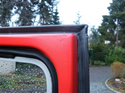

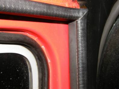

Hallo Ihr,
ich habe keine Lust mehr auf frieren gehabt und die Türdichtungen am D-Fahrhaus verbessert:
http://www.eisenzelt.de/v2/jupgrade/tec ... nkerkabine
Wenn jemand das nachbauen möchte, ich habe noch einige von den Winkel zu viel schneiden lassen. Bei Interesse schickt mir eine Mail.
MlG,

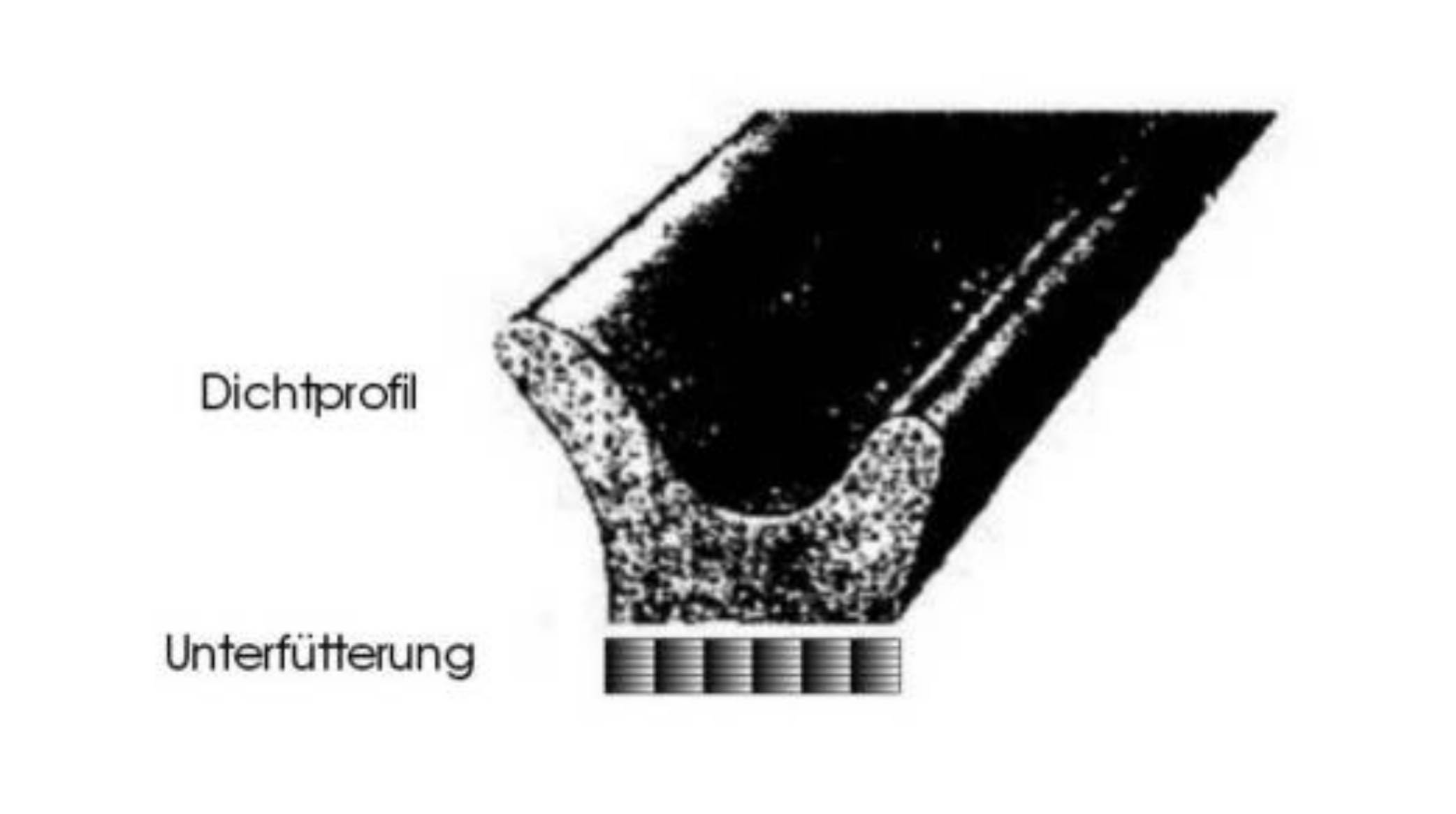

Kommen wir zum Gummiprofil:
Das kostet bei Bender ja um die 8 Euro/m, da sind 25m als Mindestabnahme einfach mal sportliche 200 Euro. Mir persönlich würden 10m (habe gerade gemessen, eine Vordertür braucht ziemlich genau 4,20m) ausreichen. Deshalb die Frage:
Möchte sich jemand, evtl. ein anderer "Ecken-Käufer" beteiligen? Wer hat Interesse?
Ich habe auch vor nach dem Jahreswechsel einmal im Gummikontor anzufragen ob und zu welchen Preis mir mein Lieblingsladen das liefern kann....

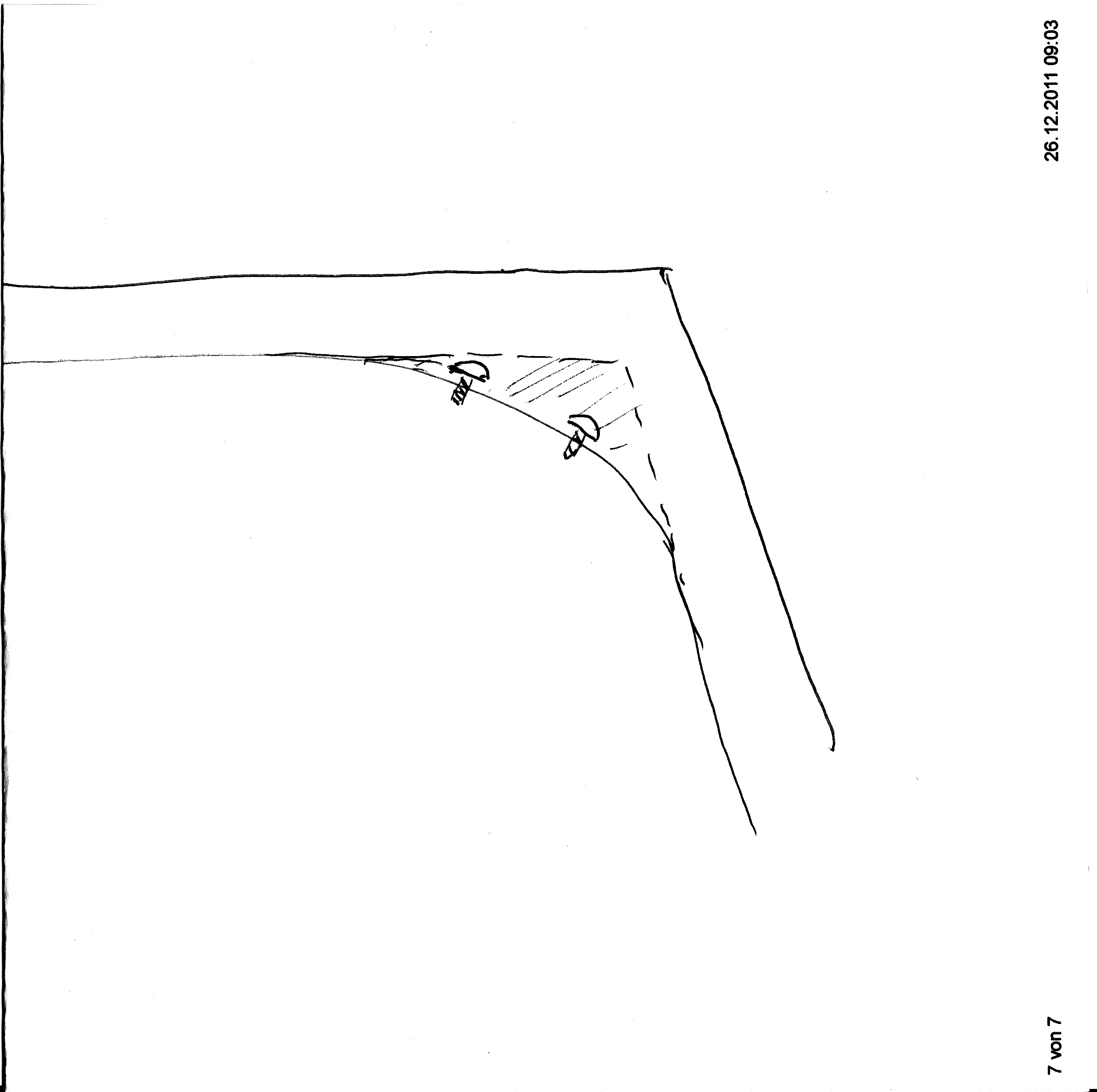

Ich hab das Problem so gelöst, : auf dem Radius an der Tür, ein paar
Blechschrauben, (Edelstahl) eingedreht, nur so tief, bis unter dem
Kopf noch ca. 2 mm luft ist.
Dann die ganze Ecke mit glasfaserverstärktem Polyesther-Spachtel
aufgefüttert, ein bisschen beigeschliffen und Farbe drauf,
und dann war Ruhe.
Das schraffierte auf der Skizze ist der Spachtel.
Dei Schrauben dienen nur der Verankerung.
Bis jetzt hat es schon mehrere Jahre gehalten.

felix hat geschrieben:Moin,
@Maggi-Fan: Das bestätigt doch dass die Ecken rund seien müssen. Das mit dem Spachteln ist sicher eine Alternative
Hallo Felix,
irgendwie bin ich heute schwer von Begriff, helf mir mal auf die Sprünge,
was bestätigt daß die Ecken rund sein müssen ???
Bei mir sieht das jetzt so aus :
Tür innen.JPG (14.39 KiB) 8094 mal betrachtet

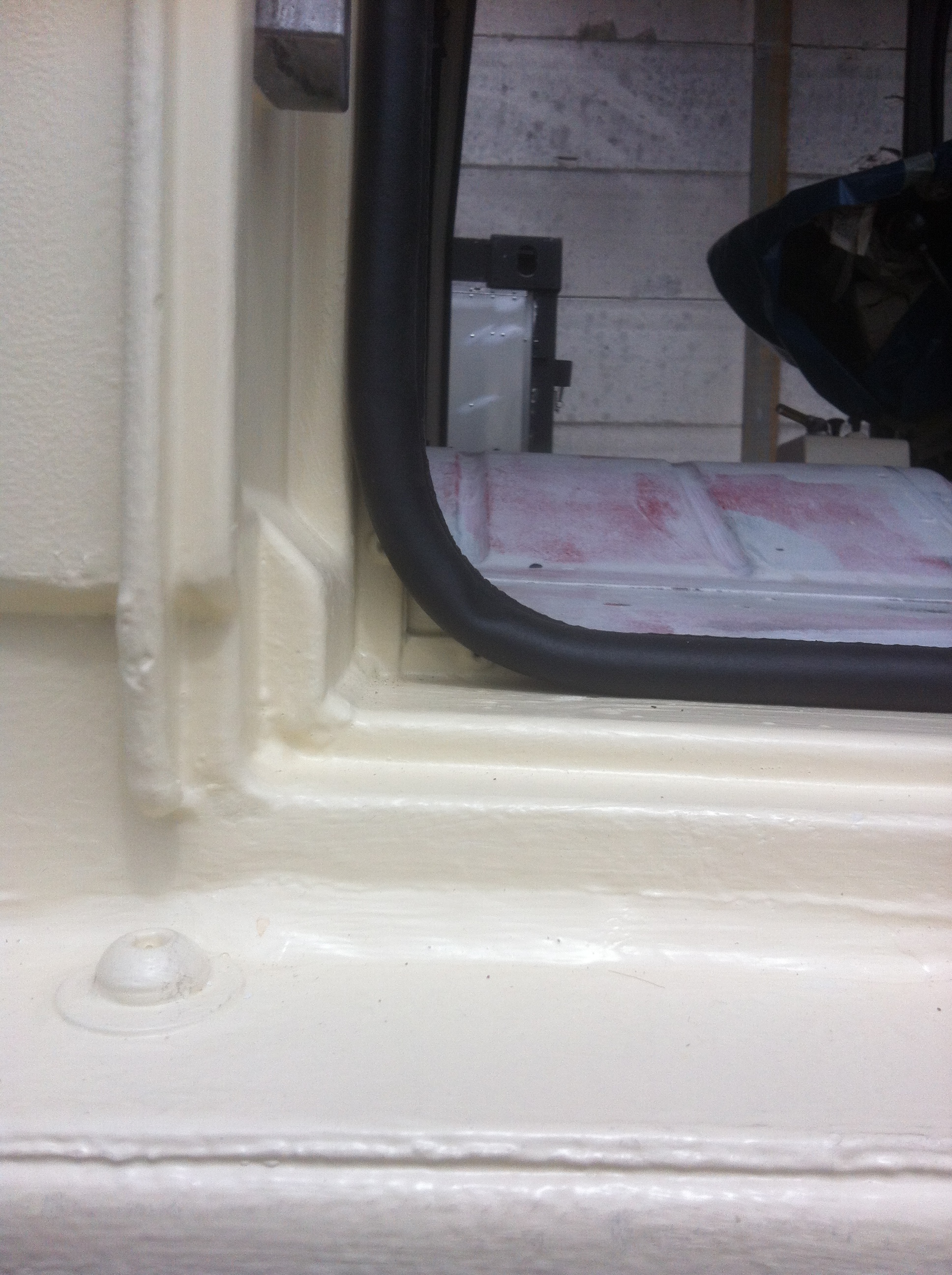

Habe vor einem Jahr die Ecken gerundet, allerdings habe ich die Teile eingeschweißt.
Zu meinem Erstaunen hatte ich aber immer noch Wasser im Fussbereich.
Beim abschrauben der Türinnenverkleidung hat sich dann gezeigt, dass das Wasser welches an der Seitenscheibe in die Tür hinabtropft an der Innenverkleidung hinabläuft und dann ins Fahrzeuginnere gelangt.
Ich habe nun Innenverkleidungen aus Alu Riffelblech gefertigt und mit Dichtband und Gewindenieten das ganze montiert, seither ist es trocken.
Gruss Werner

günther.le hat geschrieben:
Hallo Rolf
......Muß dieses Profil auch noch erneuern . Das Profil was du da in der Türfalz verwendet hast , sieht ein bischen voluminöser aus als das Orginale . Weisst Du viellecht die Art. Nr. oder Profilbezeichnung und die Firma noch , wo Du es gekauft hast ........
Hallo allerseits,
ja, das Profil ist ein klein wenig voluminöser, und zwar deshalb, weil die seinerzeit verfügbaren
Profile dieser Art, entweder zu klein, oder zu groß waren.
Ich hab mir dann so geholfen, : In den Grund der Türfalz, als unterfütterung, ein rechteckiges Moosgummi
geklebt, so ca. 5 X 12 mm, und darauf dann das eigentliche Dichtprofil. ( siehe Skizze )
Hat sich bis jetzt bewährt. Seit ca. 3 Jahren.
Gekauft hab ich die Gummis bei Döpper in Gummersbach,
die genaue Bezeichnung weß ich nicht mehr.
Einfach im Katalog blättern und Maße vergleichen.
Rolf

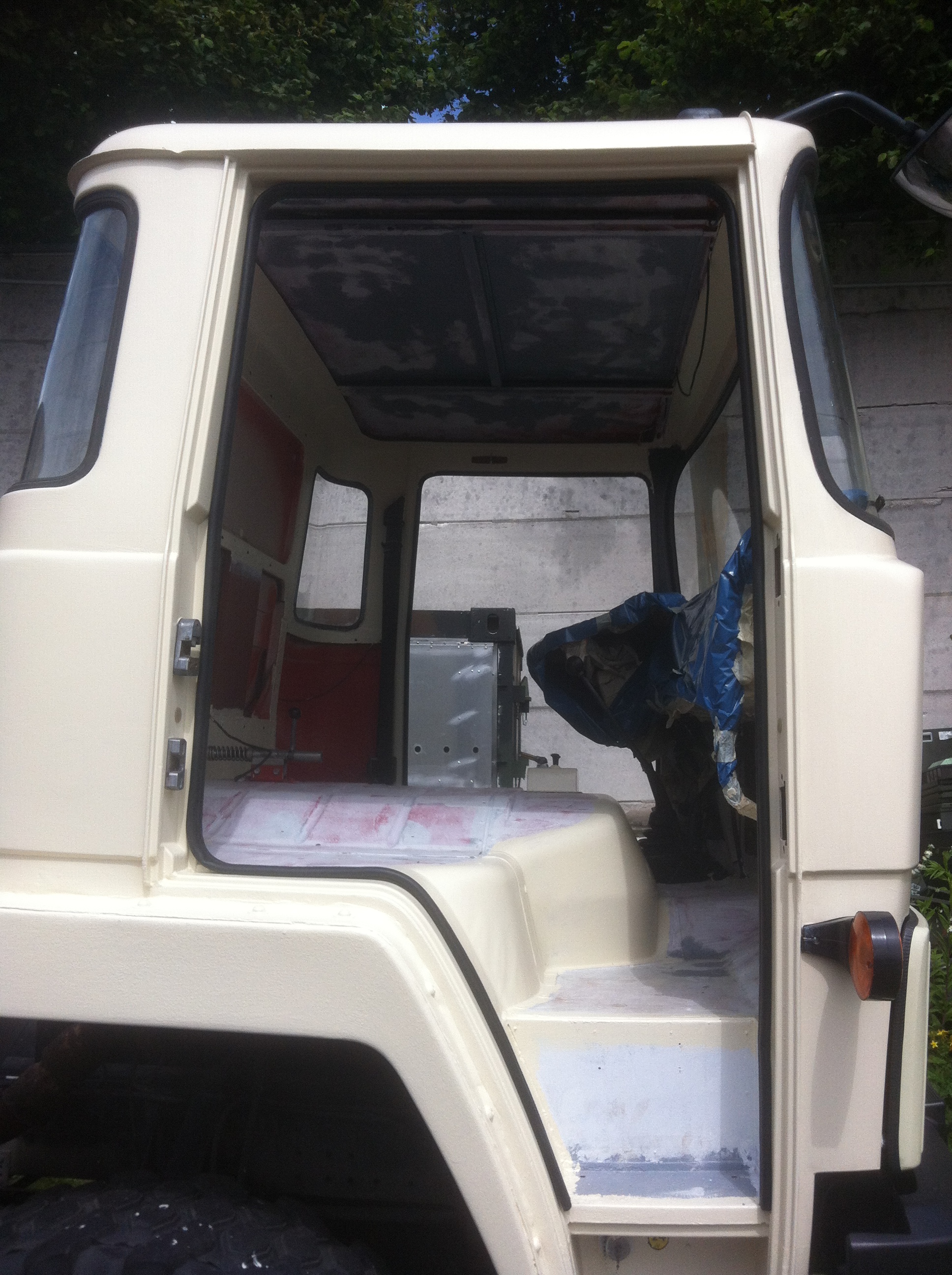

#30 Beitrag von Koframag » 2012-07-04 10:58:00
Danke Felix :)
Wieder dicht...
Wieder dicht...
Schön rund :-)
Schön rund :-)
ALLES IST GUT :)
