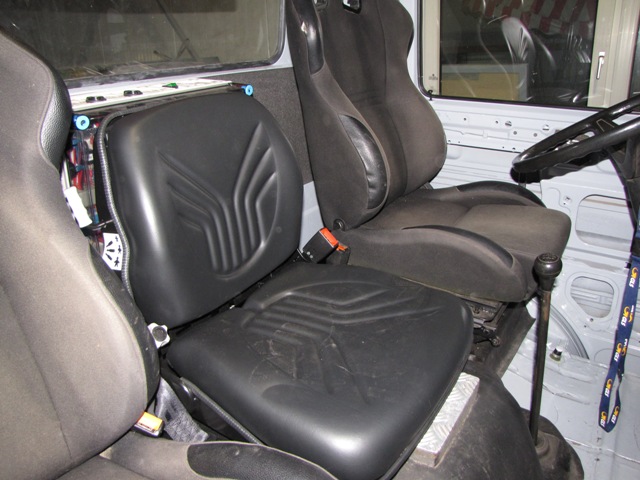

Re: welcher Mittelsitz für 110-17 ?
ich habe mich jetzt für einen Sitz aus dem Gabelstaplerbereich entschieden.
Die sind recht bezahlbar (neu) und mit Beckengurt ausgestattet (Dreipunkt hab ich auch noch nicht gesehen).
Schaut Euch mal diese an:
Grammer:
B12 in Kunstleder ab 99 Euro + Steuer
MSG 20 in Stoff mit Beckengurt ab 259 Euro + Steuer (Armlehnen sind als Opt. erhältlich).
Primo M ab 468 Euro + Steuer
Ich finde eine echte Alternative für einen Mittelsitz.
Simon
Grammer:
Simon
ich habe mich jetzt für den Grammer B12 mit Beckengurt entschieden.
Passt ganz gut in das MAN G90 Führerhaus.
Er ist klein, mech. gefedert und verschiebbar.
Für den Notfall, oder den dritten Mann auf dem Weg zum Holzmachen mehr wie gut geeignet.
Simon
Simon
