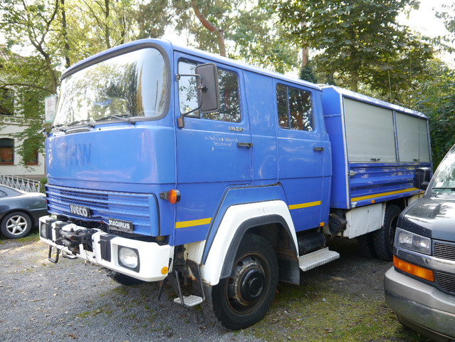

Detail-Fotos vor Kauf: THW Magirus 170 D 11 Kommentare?

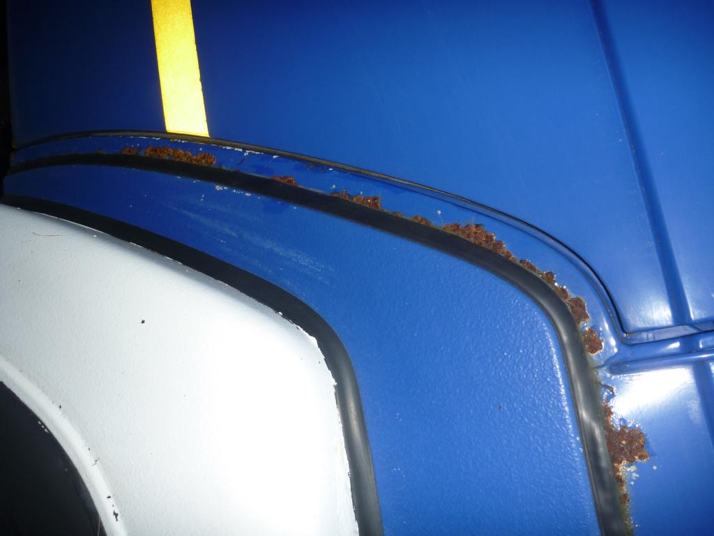

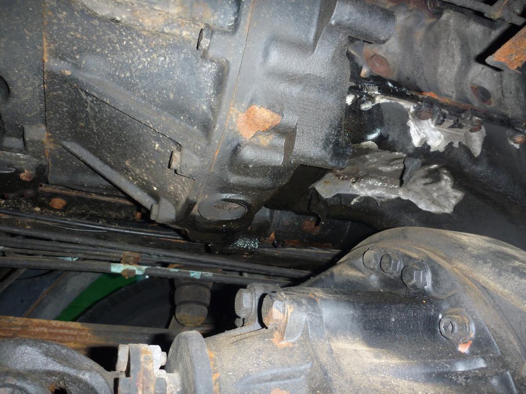

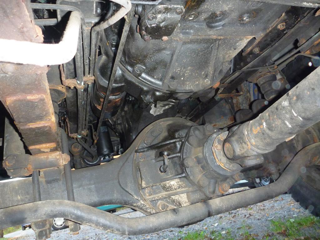

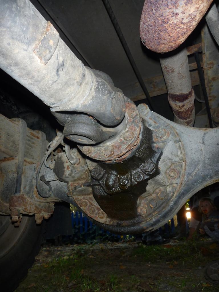

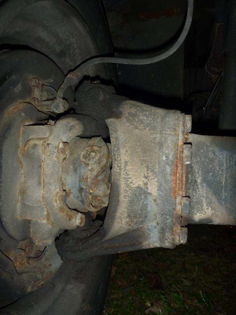

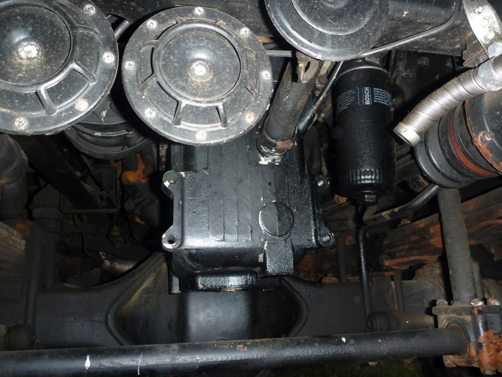

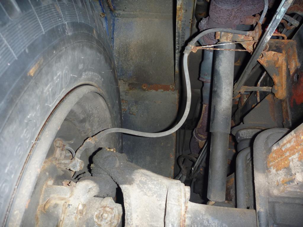

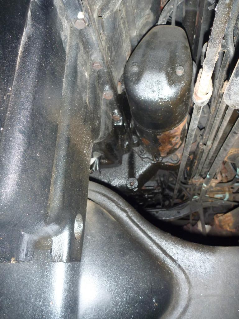

Ich war heute nochmalmit Fotoapparat unter der Magirus und möchte Euch einige Details zeigen.
Schaut Euch bitte die etwas öligen Stellen am Antrieb an. Und auch die seltsam blank geputzte Stelle am Motorblock über der Vorderachse.
Was haltet ihr auf den ersten Blick optisch von dem Fahrzeug? Irgendwelche Totschlag-Probleme? Teure Reparaturen? Lohnt sich eine Probefahrt, die ich für nächste Woche plane womöglich gar nicht?
Vielen Dank für Eure Kommentare im Voraus,
Paul
Paul

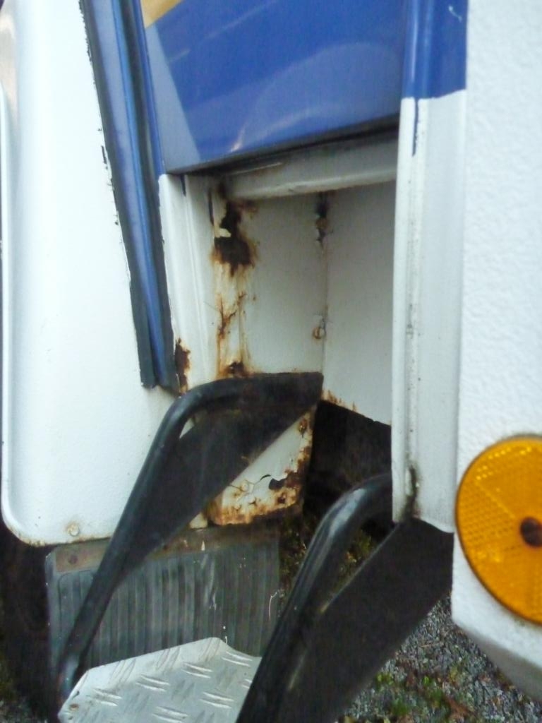

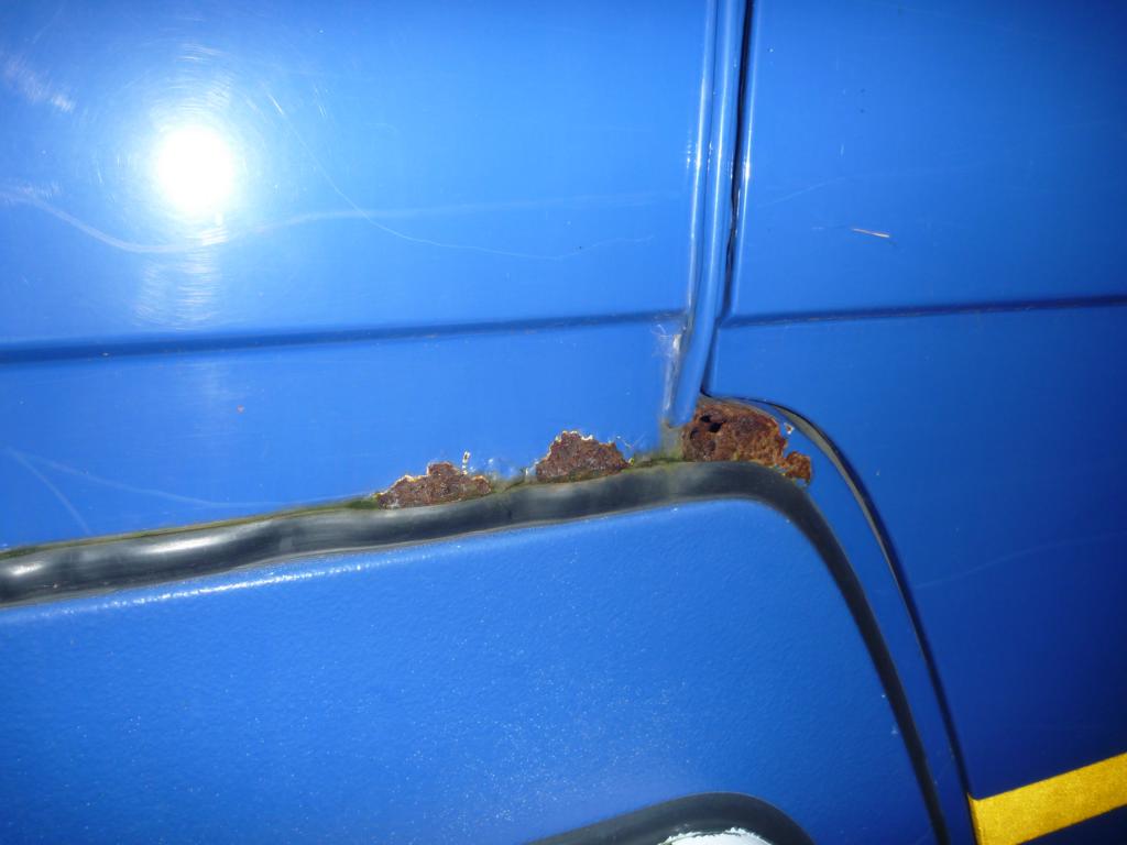

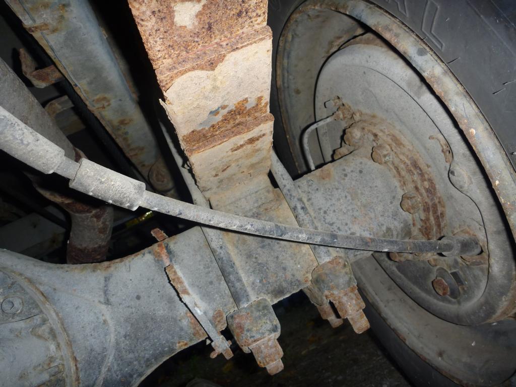

Re: Detail-Fotos vor Kauf: THW Magirus 170 D 11 Kommentare?
Hi Paul,
auf den ersten Blick sieht das recht normal aus.
Der Gammel an den Radläufen ist Standart bei den Kabinen und wenn du anfängst da was zu machen kommt sicher noch mehr zu Vorschein. An den Tritten wahrscheinlich das Gleiche.
Das haben aber mehr oder weniger schlimm alle Magiren mit D- Kabine die nicht schonmal renoviert wurden.

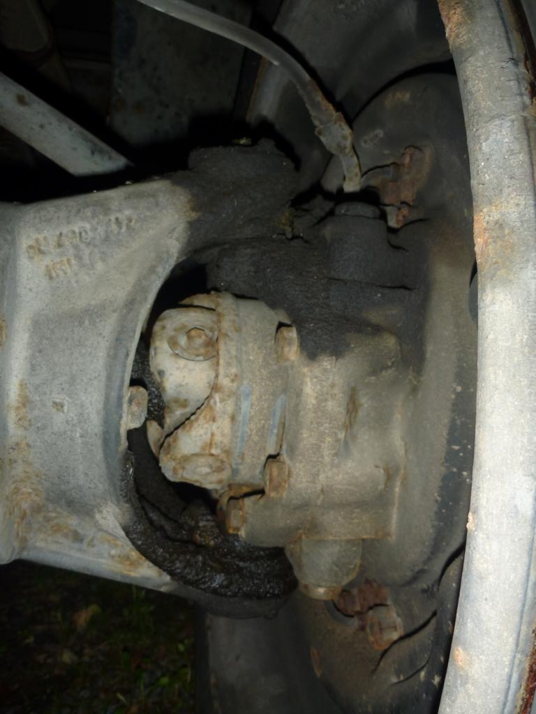

Der Simmerring an der Hinterachse sollte bald gewechselt werden, ansonsten ist für mich nichts ungewöhnliches zu sehen.
Die blanke Stelle von der du schreibst kann ich allerdings auf den Bildern nicht erkennen.
Wenn du dir unsicher bist schau dir noch ein paar andere 170er an, das Angebot ist recht groß und die Preise gerade eher im Keller. Dann hast du selber den Vergleich und kannst besser entscheiden welcher Zustand dir was wert ist.
Moin!
Ich kenn mich mit Magiren jetzt nicht so aus, aber die blanke Stelle am Motor würde ich als kaputte Ölwanne deuten, da hat die Vorderachse Feindkontakt gehabt. Ist wohl ein bekanntes Problem wenn man ohne Hirn im Gelände rumbricht.
Der Rest sieht doch halbwegs verträglich aus, Radlauf/-Kasten was auch immer Dinger müssen wohl i.d.R bei allen gemacht werden...
Die Spezis werden sich dann wohl auch noch melden..
Simmerring an der Hinterachse machen lassen, OK.
Feindkontakt der Vordarachse => knallt gegen Ölwanne
Das klingt irgendwie als könnten das teure Reparatur werden.
Ich hab keine Ahnung, obs bei uns (Raum Osnabrück) Spezis gibt, die mir das machen können / wollen. Wieviel Arbeitsstunden und Materialkosten kommen denn bei so einer Reparatur zusammen?
Danke für alle Hinweise, je genauer desto lieber!
Gruß Paul

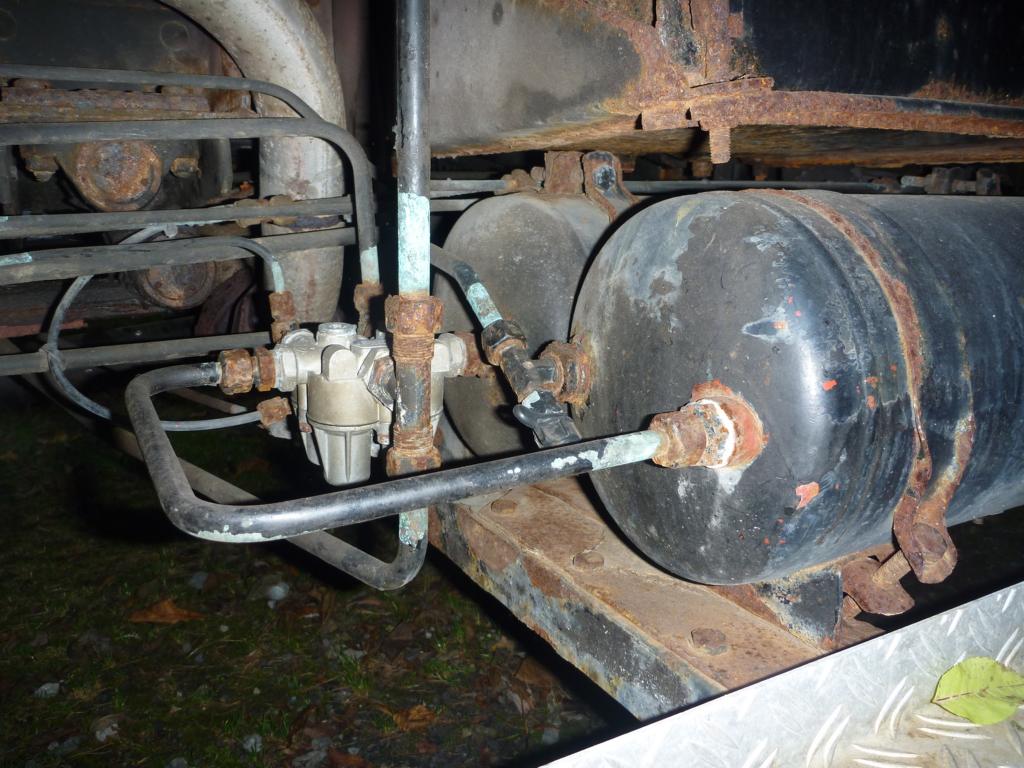

für ein 85er Baujahr würde ich sagen das der ordentlich vergammelt ist.
Rost wo das Auge hinschaut und der Motor leckt anscheinend von oben, da ist der Motor, Anlasser und die Achse naß.
Meiner ist von 79/80 und noch nicht halb so verrostet obwohl der seit 10 Jahren draußen steht.
Viel Spaß damit.
Gruß Alfred

Hi , ich find auch der hat etwas viel Gammel und ist eine Tropfsteinhöhle .Bedenke es gibt keine Reperaturbleche ,alles was durchgegammelt ist muß neu angefertigt werden .Rechne mal damit das Du die gesamten Radläufe neu machen mußt .Mit jedem Teil was Du da abschraubst wird das Elend größer .Ob Du nu diesen kaufst oder weitersuchst hängt vom Kaufpreis ab und ob Du das selber machen kannst .

Prüfe ob die Ölwanne heile ist. Ansonsten ein ziemlich gammeliger Zustand, dass muss sich spürbar im Preis bemerkbar machen und du musst viel Zeit mitbringen.

Meiner Ansicht nach gibt es im www. bessere Fahrzeuge diesen Typs.Die kosten zwar etwas mehr sollten dann aber auch in deutlich besserem Zustand sein.Ich finde es lohnt sich eher 1000Eur mehr für ein gutes Fahrzeug, im besten Fall noch mit Tüv neu und zulassungsfähig, auszugeben, als sich diese im Anschaffungspreis zu sparen und anschließend für Ersatzteile und x-Arbeitstunden doch auszugeben.
Für Bj. 85 ist die Kiste echt vergammelt.Da muß einiges gerichtet werden bevor der Tüv seinen Stempel gibt.
Schau Dich noch etwas um, und Du wirst sehen das es besseres für´s Geld gibt.
Kurz zur Ölwanne. Ich meine die kostet neu ,falls noch erhältlich,um die 1000Eur!! Irgendwo im Forum wurde das mal Diskutiert.

von der Rostlaube würde ich die Finger lassen, da wirst Du in Verborgenen noch
einige Überraschungen mehr erleben.
Da ist doch nichts was nicht angegammelt ist.
Ist meines Erachtens typisch für THW Fahrzeuge. Die haben selten eine Garage gesehen.
Mit ner Feuerwehr bist Du bestimmt besser bedient.

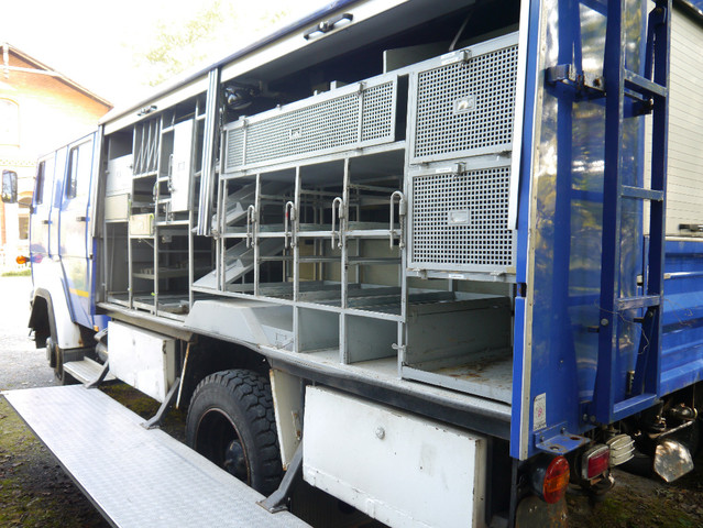

Aber schaut Euch mal den Koffer im geöffneten Zustand an:
Der ist ja komplett tiefer gelegt seitlich von den Längsträgern!
