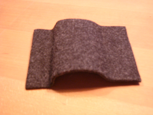

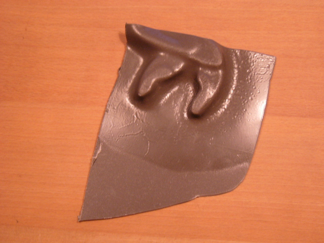

Variofahrer
Beiträge: 1048
Registriert: 2006-10-12 17:06:43
Re: Innenraumdämmung Fahrerhaus
#19 Beitrag von Variofahrer » 2011-11-27 13:08:35
hallo rolf,
Maggi-Fan hat geschrieben:...was sind denn die Nachteile von Bitumen, ?? Wir waren mit unserem Womo schon in Spanien, bis Gibraltar, da war es schon lecker warm.
Wir haben keine Nachteile festgestellt. .... Die Schweißbahnen lösen sich bei starker Sonne ja auch nicht vom Dach....
ich war davon ausgegangen, dass bitumen bei erwärmung gerüche von sich gibt, es wegen der vibrationen mit der haltbarkeit probleme gibt, wenn es nicht spezielles zeugs für den kfz-bereich ist und dass es halt in gänze klebt, wenn man es verarbeitet. von der möglichen sauerei bei der verarbeitung hat ja Lenker auch gerade geschrieben.
nun gibt es ja - wie ich inzwischen weiß - verschiedenen sorten bitumen. da mag es große unterschiede geben.
hier ein foto von der schwerschicht, die bei erwärmung mit heißluftfön so weich geworden ist, dass sie die konturen der zange gut umschließt, so dass sie nicht noch festgeklebt werden muss und danach noch ein foto vom formbaren teppich.
die klebeschicht der schwerschicht wird bei erwärmung aktiviert, klebt aber nicht mehr, wenn sie abkühlt. ich würde sicherheitshalber zur vermeidung von heimlichem gammel die schwerschicht mit der klebeseite nach oben auf den fahrerhausboden aufbringen, dann darauf noch eine schämmschicht aufbringen, die sich klebend mit der schwerschicht verbindet und ggf. mit dem teppich abschließen (so wie ich es oben schon beschrieben habe). diesen verbund kann man zur überprüfung raus- oder zumindest hochnehmen.
