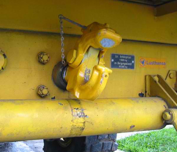

Hallo Jan,
bin Jetzt in Joshua Tree, komm mal vorbei.
Ich hatte mal für ne Weile einen universal adjustable trailer hitch (link unten) unter den Rahmen geschraubt, der kostete aber zuviel Böschungswinkel hinten auf dauer. Jetzt habe ich die alte 150er Rockinger umgebastelt auf Ami-Haken. Hab mir beim Freund ein Adapter Rohr drehen lassen damit der innere Teil von dem Ami-Haken den ich wo gefunden hatte in das äußere Teil von der Rockinger reinpasste.
http://compare.ebay.com/like/3306748431 ... si=y&cbt=y
oder:
http://www.walmart.com/ip/Hidden-Hitch- ... 0003260530
Dann kanst Du dem Anhänger noch eine US-Öse dranschrauben und vertig.
http://www.google.com/products/catalog? ... CG8Q8wIwAg
Marko
