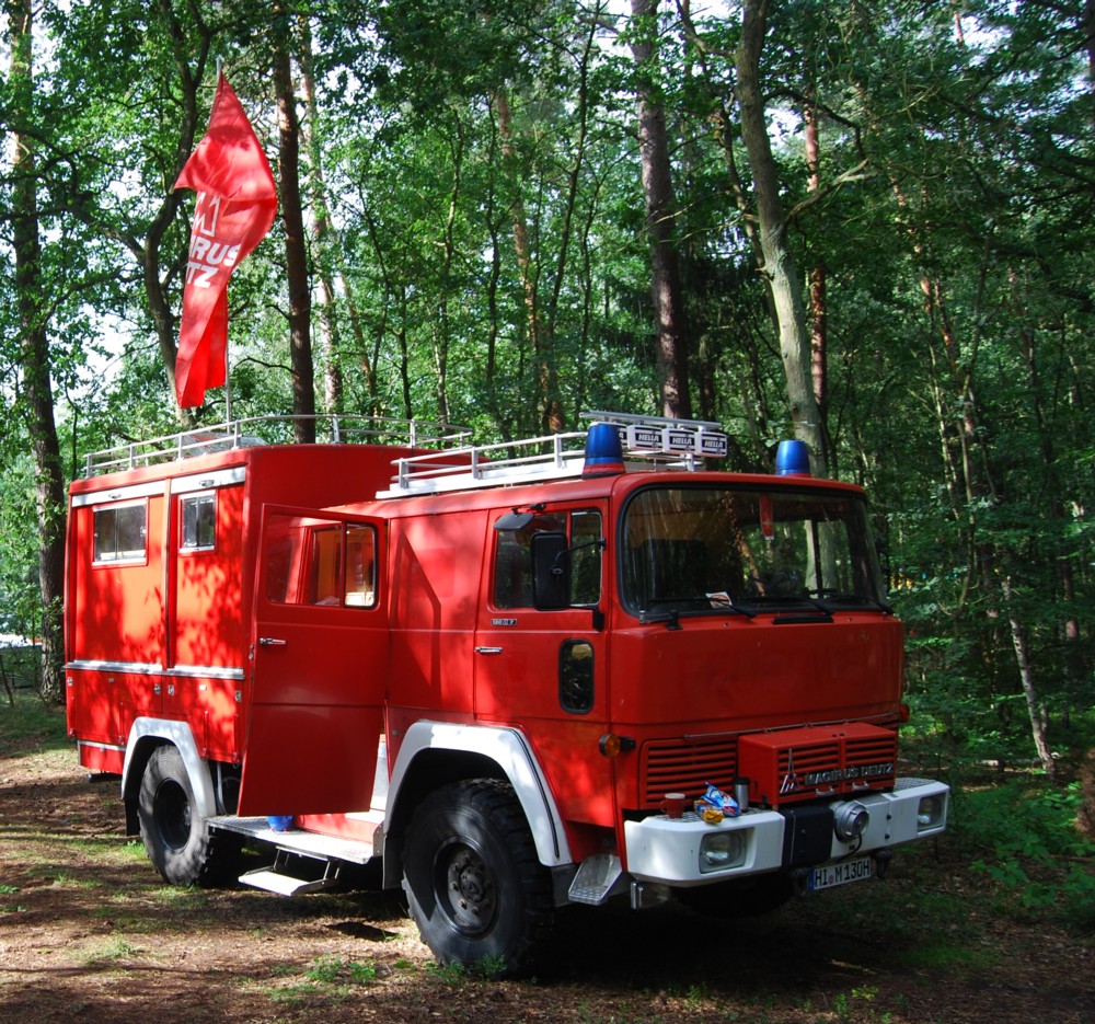

Rost an der Kabine: das ist ein sehr verbreitetes Magirusproblem.
So sah unser 1977er 170D11 anfangs aus:
http://www.hano-mag-ich.com/Fahrzeuge/D ... rhaus.html
Ja, es ist ein bisserl Aufwand, das herzurichten, aber wenn man es ordentlich macht, hat man danach auch Ruhe
